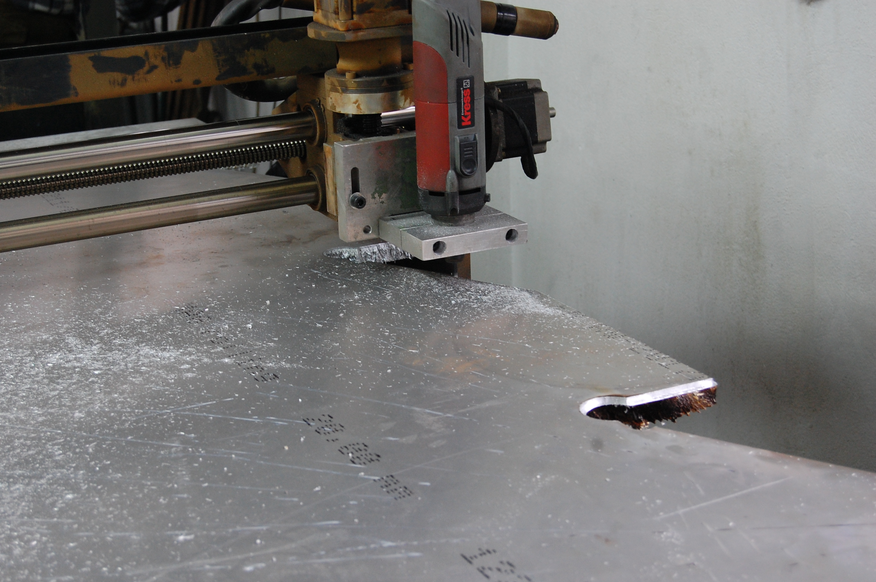

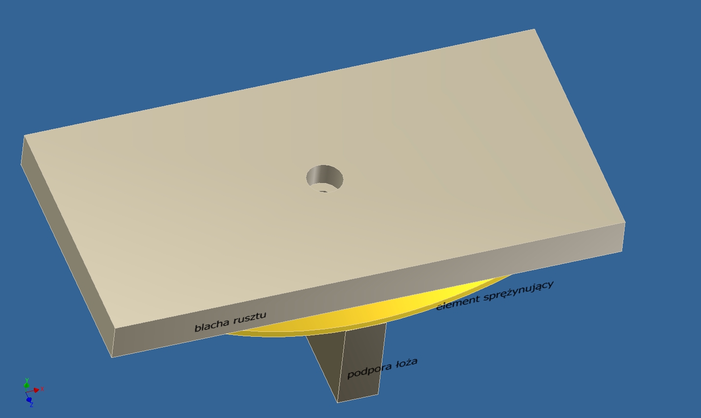

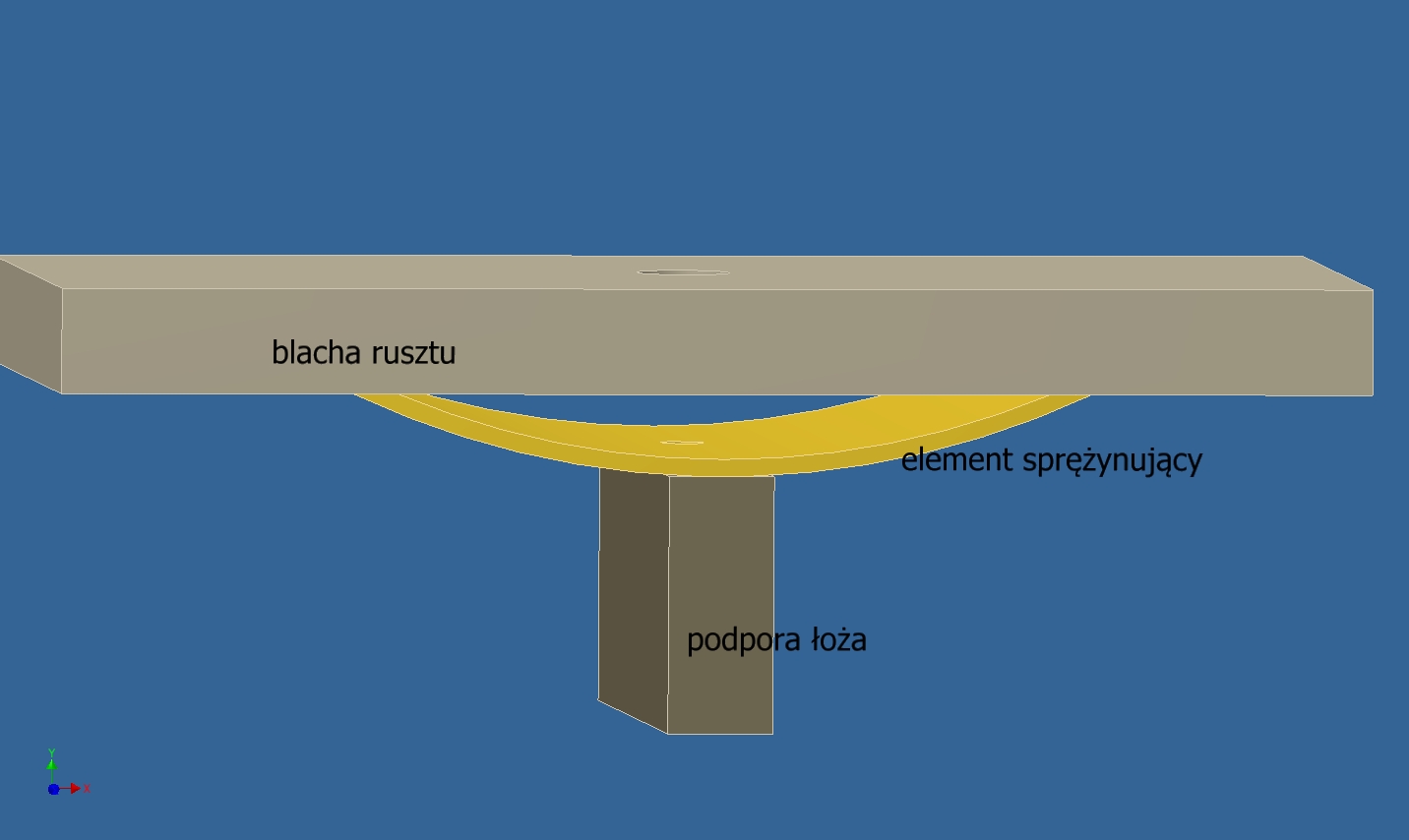

a gdzie sprzedawca w chinskim straganie ?
czy mi sie wydawało czy całość lezy na 4 płaskownikach na sztorc ?
Posty w temacie: 26
Posty: 17344
#43
Post napisał: kamar » 25 wrz 2010, 20:53
na kantówkach dzewnianych - paleciak musi podejść :)
a blacha rusztu na 10 podporach amortyzowanych :)

Post napisał: cnccad » 26 wrz 2010, 20:02
no i gra ...
nawet jak sie blacha napręży to stracisz to na tych "tłumikach"

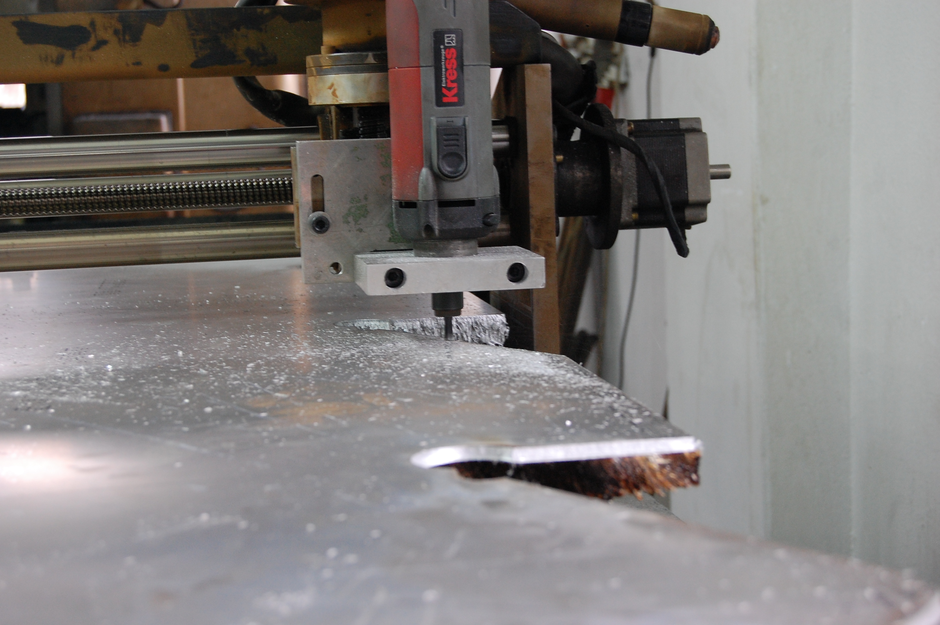

ale plazma widzę że na tym już wisiała :wink: ... za dymione urządzonko ....
Posty w temacie: 26
Posty: 17344
#47
Post napisał: kamar » 09 lis 2010, 15:21

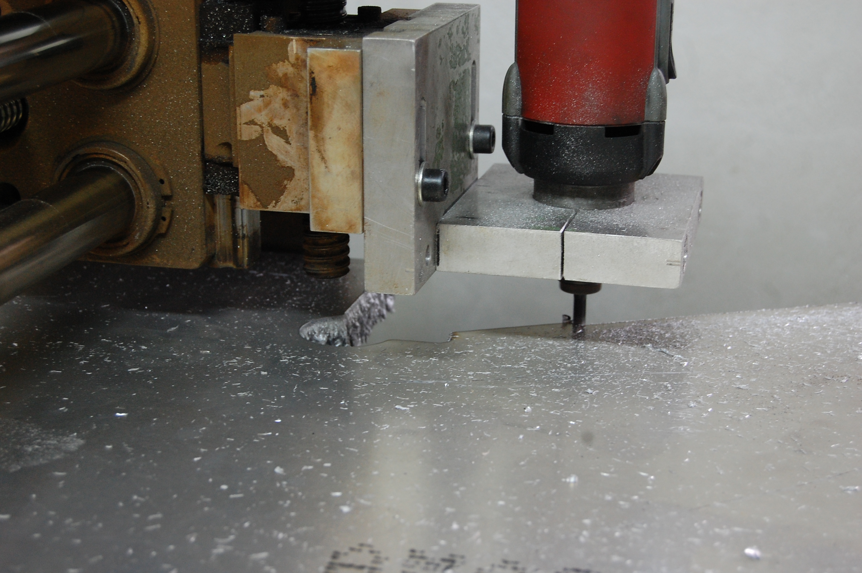

Najpierw wypala , a potem obrabia - to 20 aluminium :)
Lżej dla freza.
