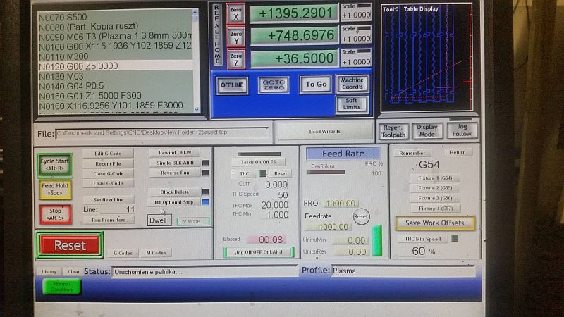

Panowie mam 2 problemy może ktoś miał podobne.
1. Gdy klikamy kalibracje silnika aby ustalić kroki i np wpisujemy 1mm, silnik robi nam krok np 0,9mm, wprowadzamy poprawkę, gdy znów chcemy zrobić np 2mm raptownie silnik jedzie w stronę minusa raptownym odjazdem aż sterownik łapie błąd. I nie wiem czy to wina zakłóceń chociaż robię to na wyłączonym powermaxie, czy to wina po prostu komputera.

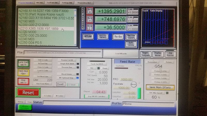

2. Problem polega na tym że aktualnie mam postprocesor sheetcama z forum, jak i mam makro m300 z forum. Wszystko działa super nie mam z nim najmniejszego problemu. Jednak... Gdy chcemy pominąć jakiś element i przesuwam np do linii 220 przejazdu między 4 a 5 elementem. Przechodzi mi kilka linii gkodu i wyskakuje błąd "uruchomienie palnika".
Czy są osoby co mogły by pomóc?? Największym problemem dla mnie jest jednak brak możliwości przewinięcia programu dalej

Używasz "run from here", jeśli tak to zamiast tego spróbuj "set next line" i w general config zaznacz ignore M calls while loading.
