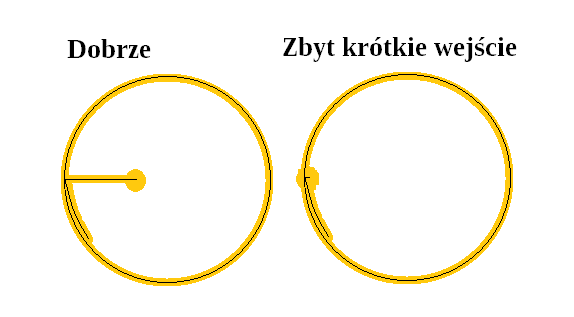

chrisz1796 pisze:Kolego,
z plazmą to jest tak, że przy grubszych detalach np 10mm+ doł i góra otworu nigdy nie będą identyczne. Dodatkowo przy otworach jeśli je tniesz z prędkością przy której środek sam odpada to nie unikniesz zrywania łuku (chyba, że masz ruszta tak gęste, że wypalany środek nie wpadnie do wanny).
jak chcesz mieć jak najładnieszy otwór to zmieńtechnologię, bo plazma (nawet najlepsza) daje większe skosy niż inne metody cięcia/obróbki (chociażby cięcie gazami)
pozdro4all
No chrisz1796 ma rację. Cudów nie ma. Warto pamiętać o czym w sumie to właśnie chrisz1796 wspominał, że przy ECS 859 warto rysować okrą jako dwa łuki- znacznie lepiej wychodzi jakość okręgu przy cięciu.
[ Dodano: 2012-10-24, 22:58 ]
Marcin_FST pisze:...Często zrywa mi łuk.
To normalne pogódź się z tym.
Marcin_FST pisze:Jest jednak pewna minimalna różnica. Gdy wyjścia mam ustawione po konturze otworu na kilka mm, to łuk plazmowy cały czas się jarzy i nie ma tak często odgłosu pyknięcia jak przy jego zrywaniu. Jednak Nadal jest.
Za krótkie wyjście.
Marcin_FST pisze:Może to kwestia wygaszania łuku czy coś, ale jak się do tego dobrać?
W ustawiniach parametrów cięcia w sterowniku? (Eckert 859)
Teoretycznie jest taka opcja - w praktyce wg mnie to bez sensu.
