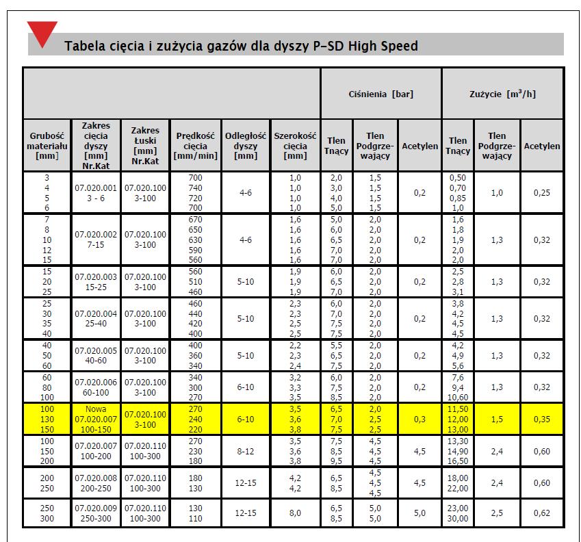

lukas-stacho, tabela dysz tnących messera przy cięciu propanem

Post napisał: pandabera » 22 lut 2010, 16:04
Tutaj masz zamienniki do messera żadnej różnicy przy cięciu nie stwierdziliśmy a są kilka złotych tańsze.Tylko nie wiem dlaczego na stronie podają że są do propanu a w tabeli podają acetylen. I ciśnienia acetylenu(propanu) powyżej 100 mm coś mi nie pasują chyba jest błąd w druku.
Tabela dysz tnących seltech
