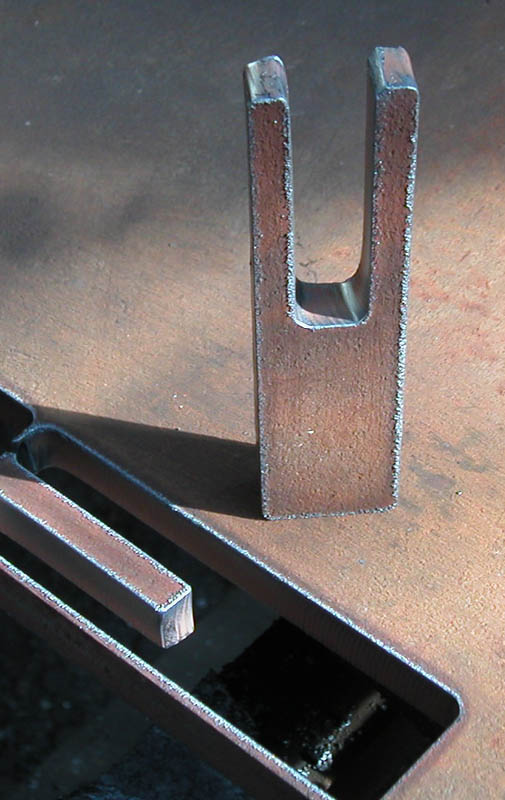

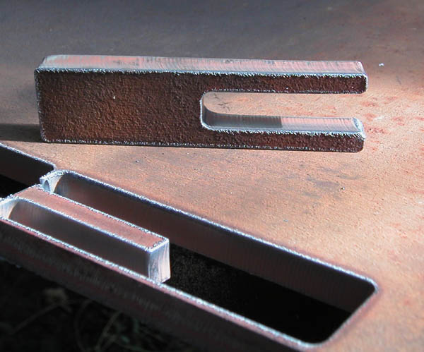

jak nwygląda krawędź materiału po wypaleniu plazomwym

Bardzo ładna powierzchnia .

a propos krawedzi ciecia to moze ktos zalaczyc zdjecia blach cietych powietrzem ? mnie konkretnie interesuje przedzial 8 - 20 mm ale za kazda fotke bede wdzieczny :)
z gory dzieki ...

Skoro o wypalaniu plazmowym mowa to mam pytanko:
czy mozna wypalac plazmą blache miedziana konkretnie 4mm??

Post napisał: chrisz1796 » 23 maja 2008, 15:27
tak, można

Post napisał: margor » 24 maja 2008, 22:52
Miedź tnie się bardzo ładnie (nawet powietrzem), natomiast jest bardzo energochłonna.
[ Dodano: 2008-05-24, 23:30 ]
#12 stal czarna
źródło: Hypertherm Powermax1000
