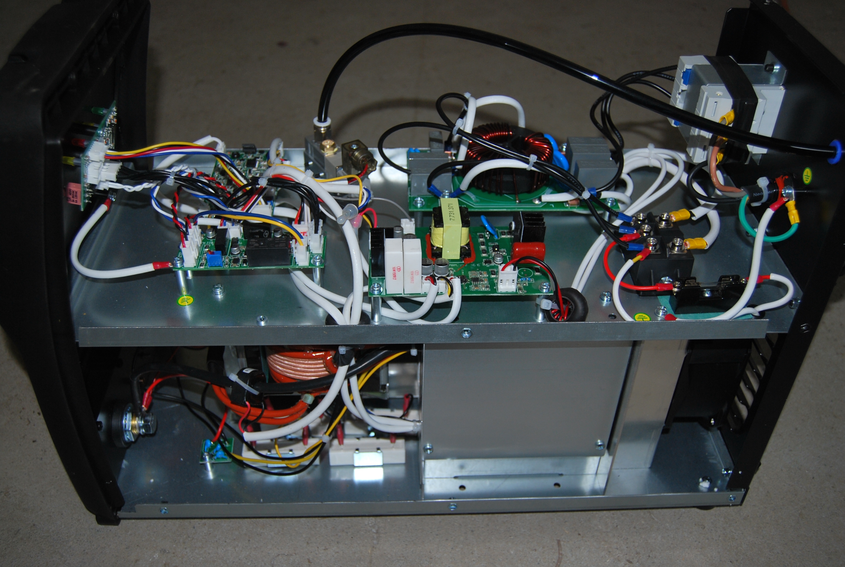

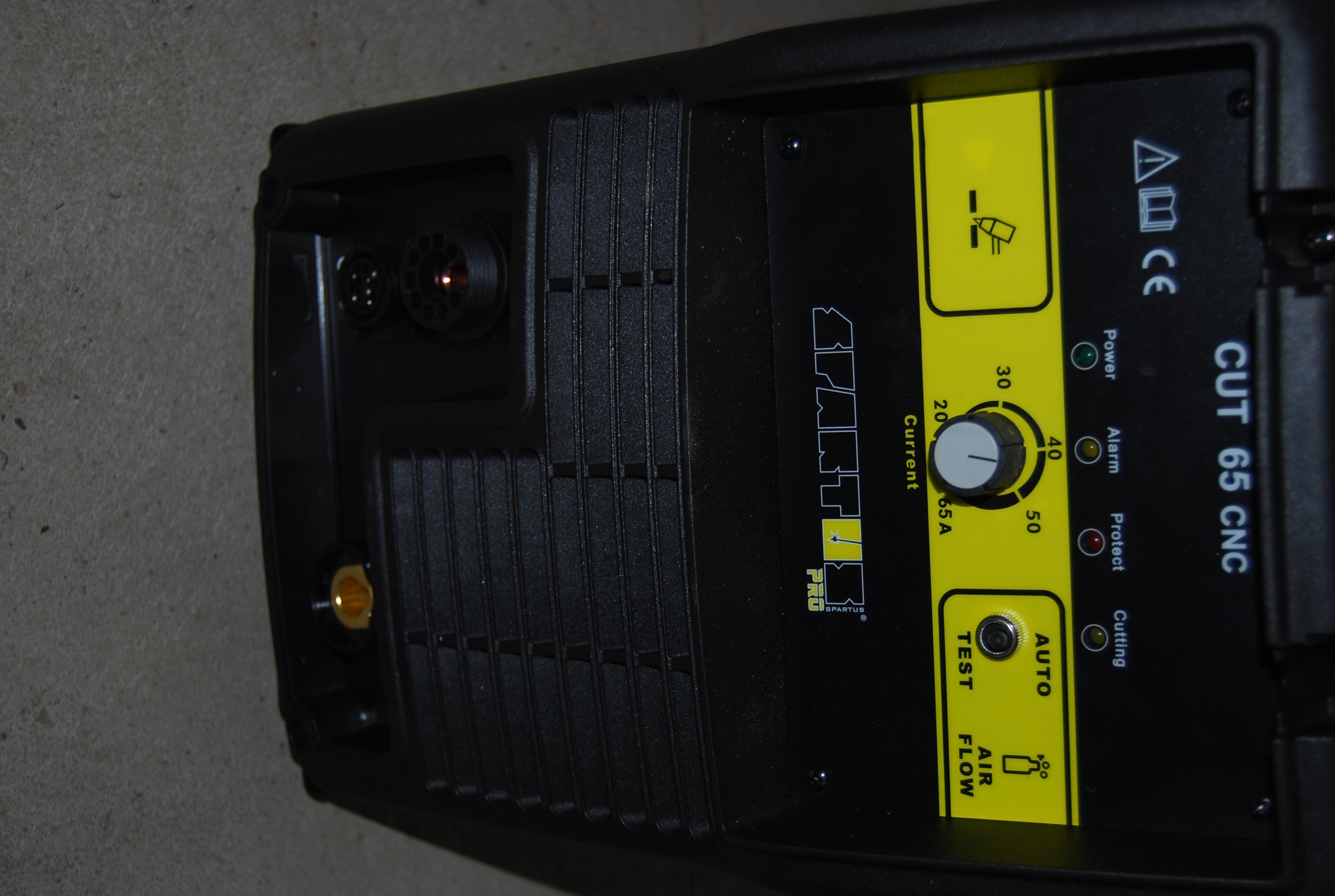

Przedni panel plazmy:

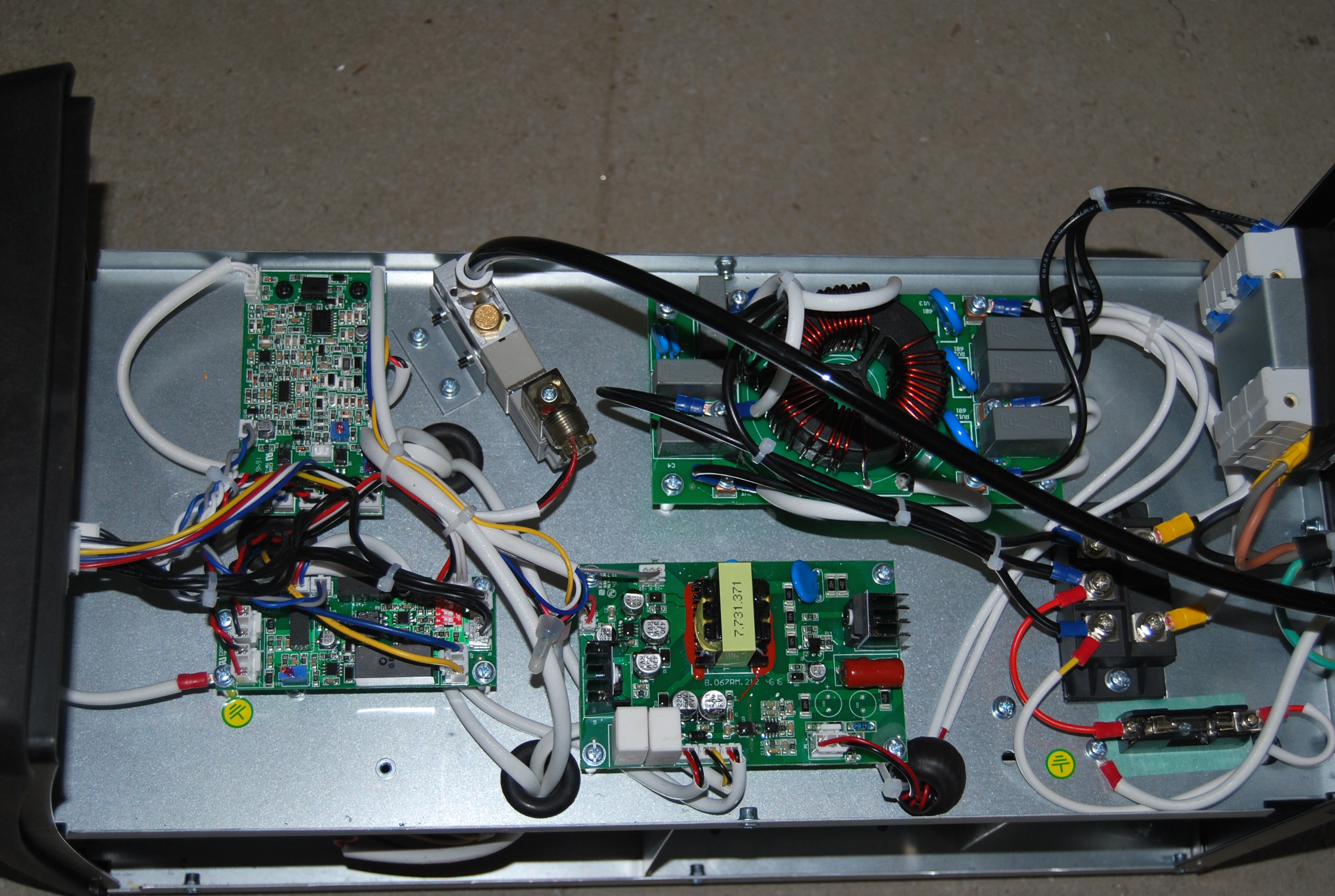

Komu plazmowe porno? ;p

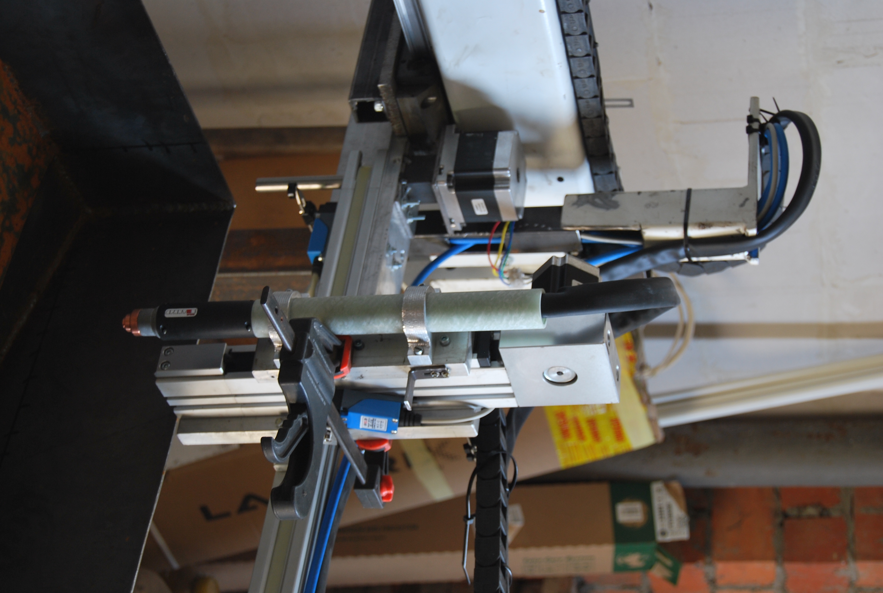

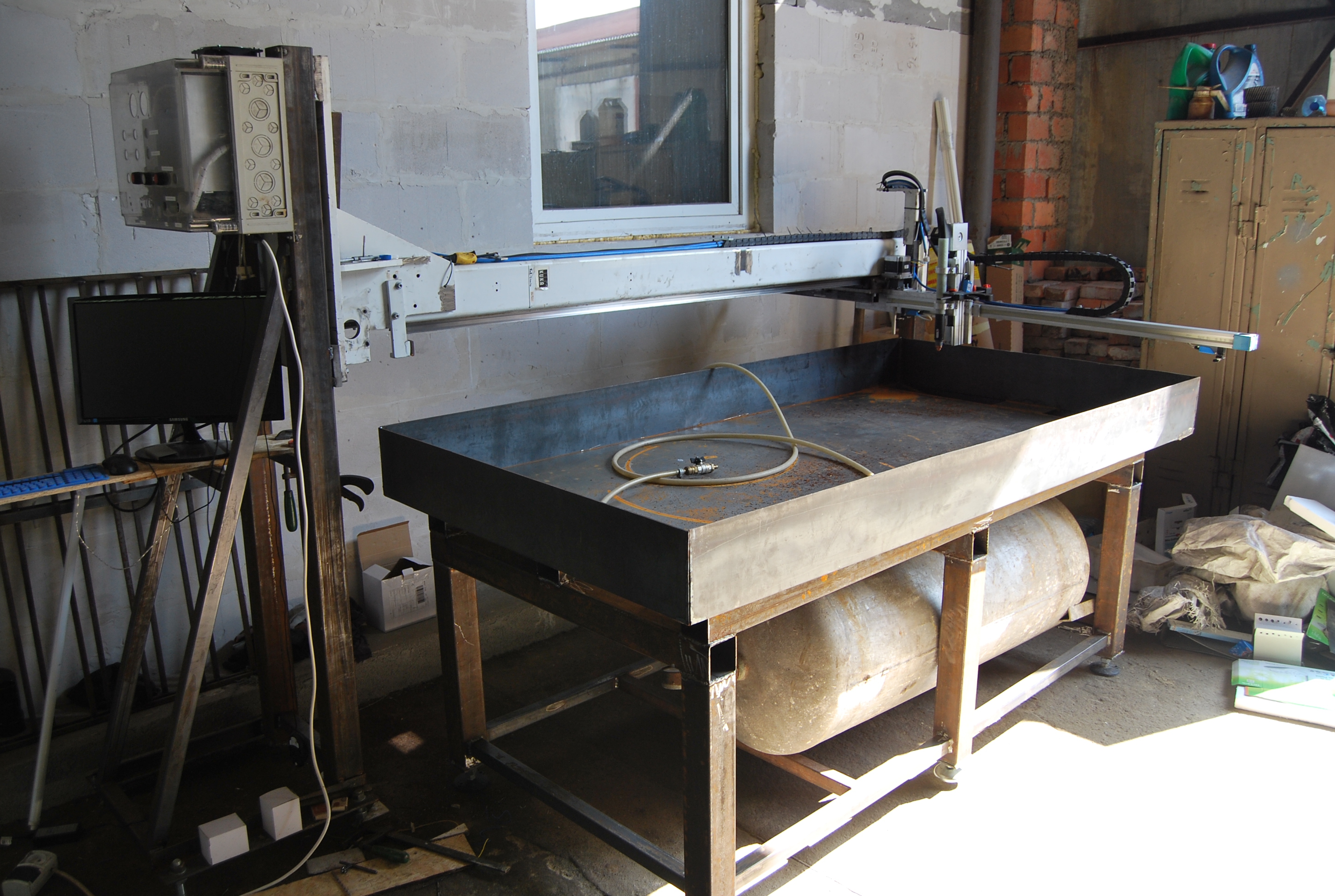

Tak się prezentuje pajęczak z wanną. Jeszcze będzie malowana. Ta wiotka oś już przytyła i jeszcze przytyje, ale to zobaczycie wkrótce
I przepraszam za bałagan ;p ja tam pracuje, a nie sprzątam ;pp

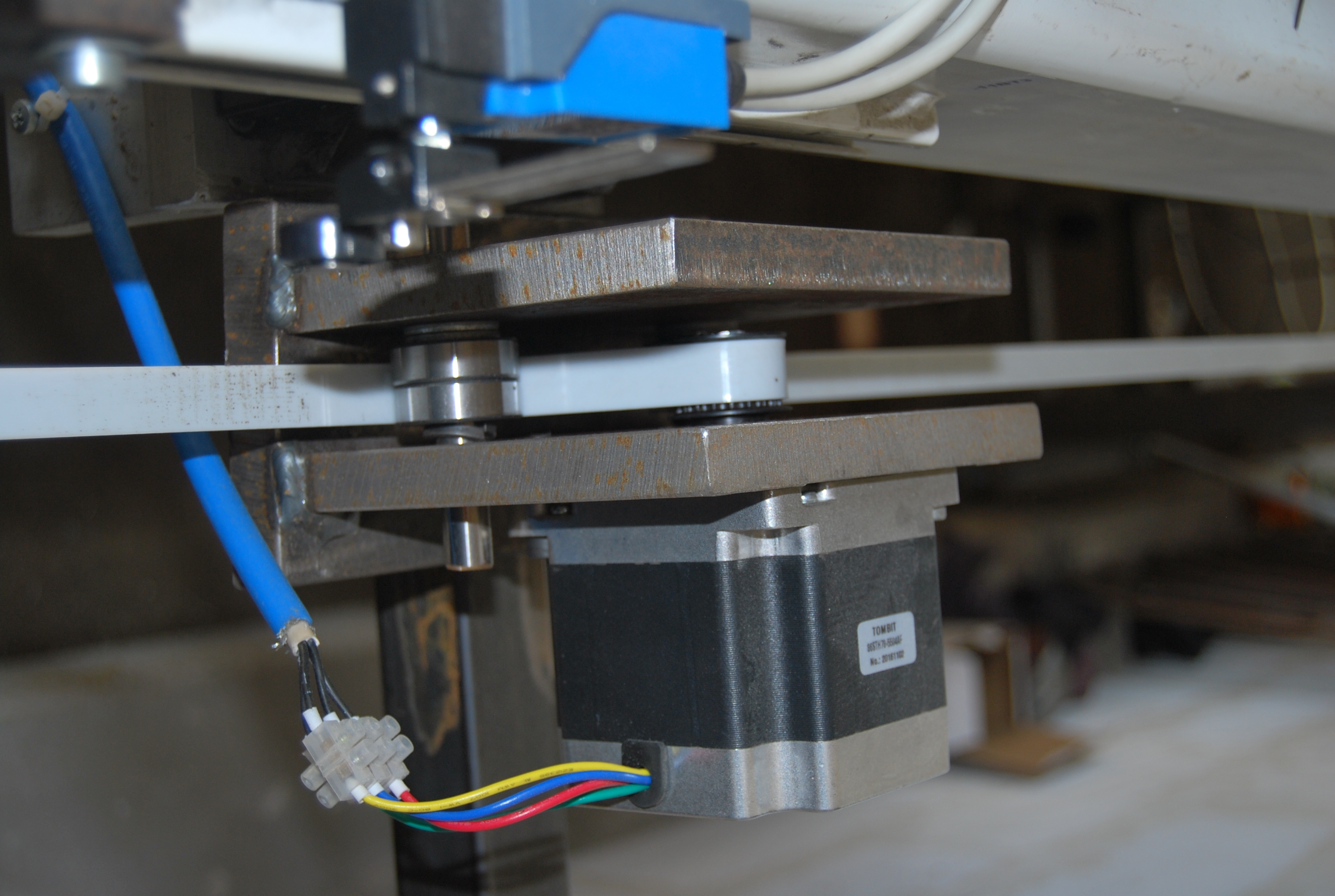

napęd najdłuższej osi oraz zetka.

Jeszcze jedno.Kolega pisze o Spartus CUT 65.W danych jest prąd do 65 amper. Grubość materiału ciętego 40 mm.
Moje Hefty 150 to do 150 amper cięcie jakościowe 42 rozdzielające 48mm.
Dla porównania Magnum 160.Prąd do 160 amper grubość jakościowego 35 rozdzielającego 55 mm.
Spartus 160 to do 160 amper a grubość do 55 mm.
Czegoś w danychCUT 65 nie widzę.Skąd w parametrach przy max 65 amper 40 mm cięcia ? O przebiciu 15 mm nie wspomnę.

Też mnie to zastanawiało, więc dzwoniłem do ich głównego serwisanta, który zna ten sprzęt jak nikt inny. I z tego co się dowiedziałem mają u siebie te maszyny i na nich pracują. Nie wytłumaczył mi tego dokładnie, ale wspominał, że całość inaczej działa niż klasyczne źródło, dzięki czemu udało im się wyciągnąć zadziwiająco dużo jeśli chodzi o stosunek grubości ciętego materiału to amperażu. Dopytywałem o możliwości źródła i powiedział mi, że te 35 mm jakościowo jest realne do osiągnięcia, ale nie zamierzam ciąć plazmą takich grubości. Pytałem o przebijanie, to dowiedziałem się, że te 15 przebijają bez problemu przy czarnej, powyżej zaczynają się schody. Nie wiem jak to dokładnie tam w środku działa, może brak HV ma na to wpływ. Nie wiem. Jak ogarnę maszynę to się pochwalę / pożalę co ta maszyna potrafi
Chyba, że ktoś potrafi wróżyć z wnętrzności i widzi co tam jest takiego super to niech i nam opowie

Witam mialem przyjemnosc testowac to zrodlo ze stolem, duzym plusem jest brak HF jednak parametry ciecia i zakresy grubosci to juz inna bajka. Chetnie poprosze o opinie kolegi po jego testach.
wypalarka www.ecocut.pl
