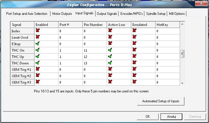

Thc było na obudowie źródła. Program mach3 (oryginalny).
ok ale zacznijmy od początku thc jest dołączone wstawiam fotki bo niestety nie wiem jak podłączyć do płyty i do źródła

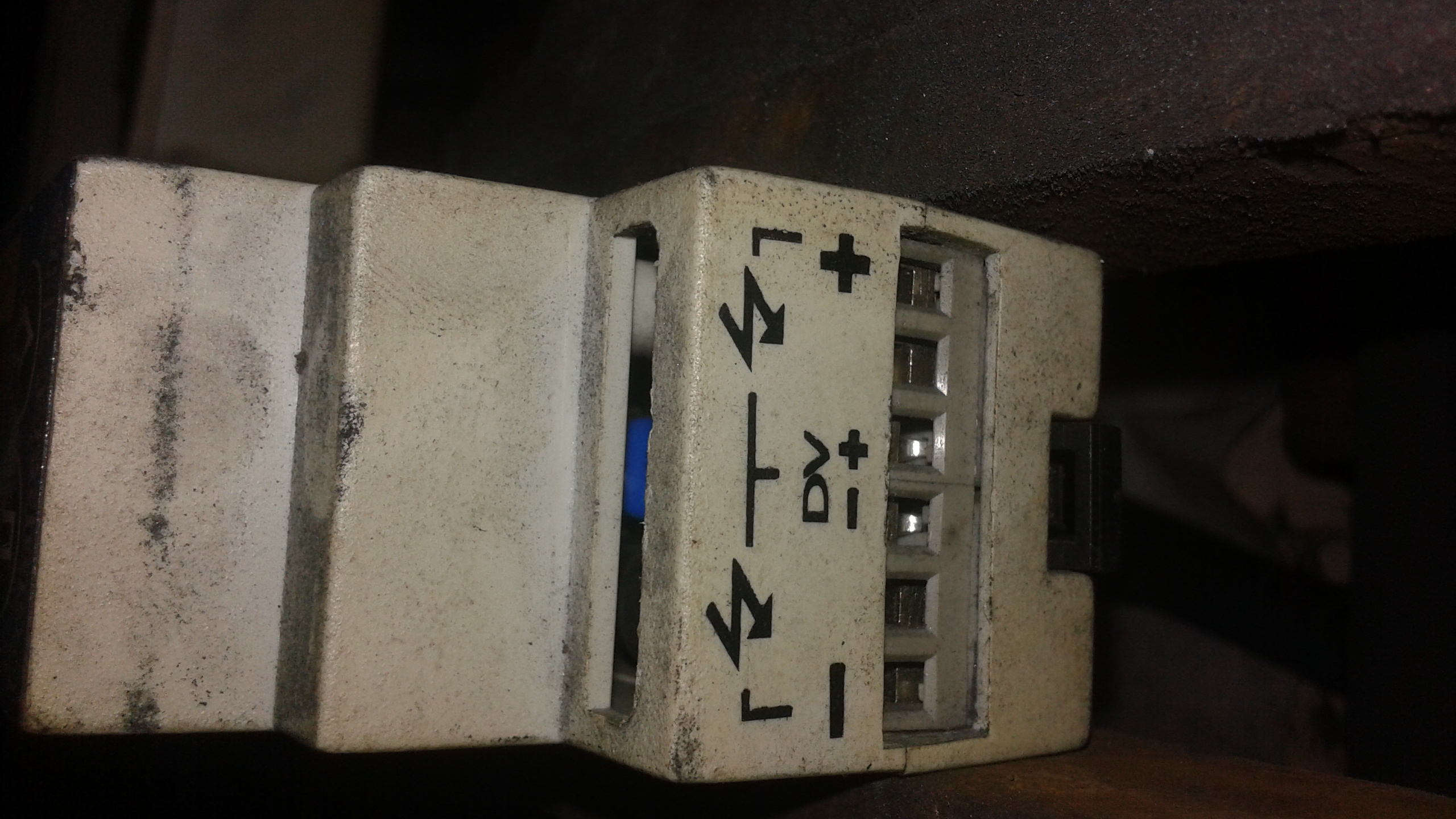

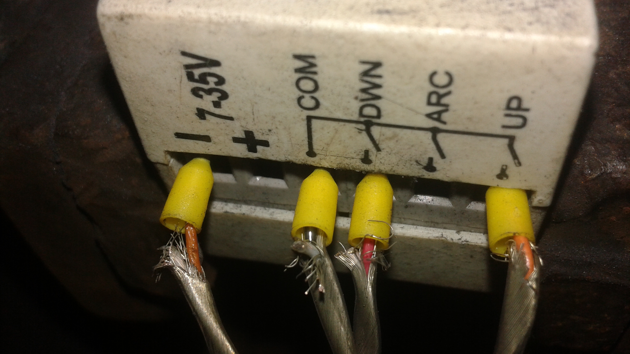

Ups ... powtarzają się Ci zdjęcia i na każdym dodatkowo jest urządzenie nie podłączone w całości.
jeżeli tak masz to podpięte , to nie ma prawa to działać.
plus 24VDC ... ( 7...35V ) brak zasilania dodatniego.
z drugiej strony ( w miejsce wysokiego napięcia ) - ( minus ) przewód podpinasz pod elektrodę palnika a + ( plus ) pod materiał cięty czyli blachę.

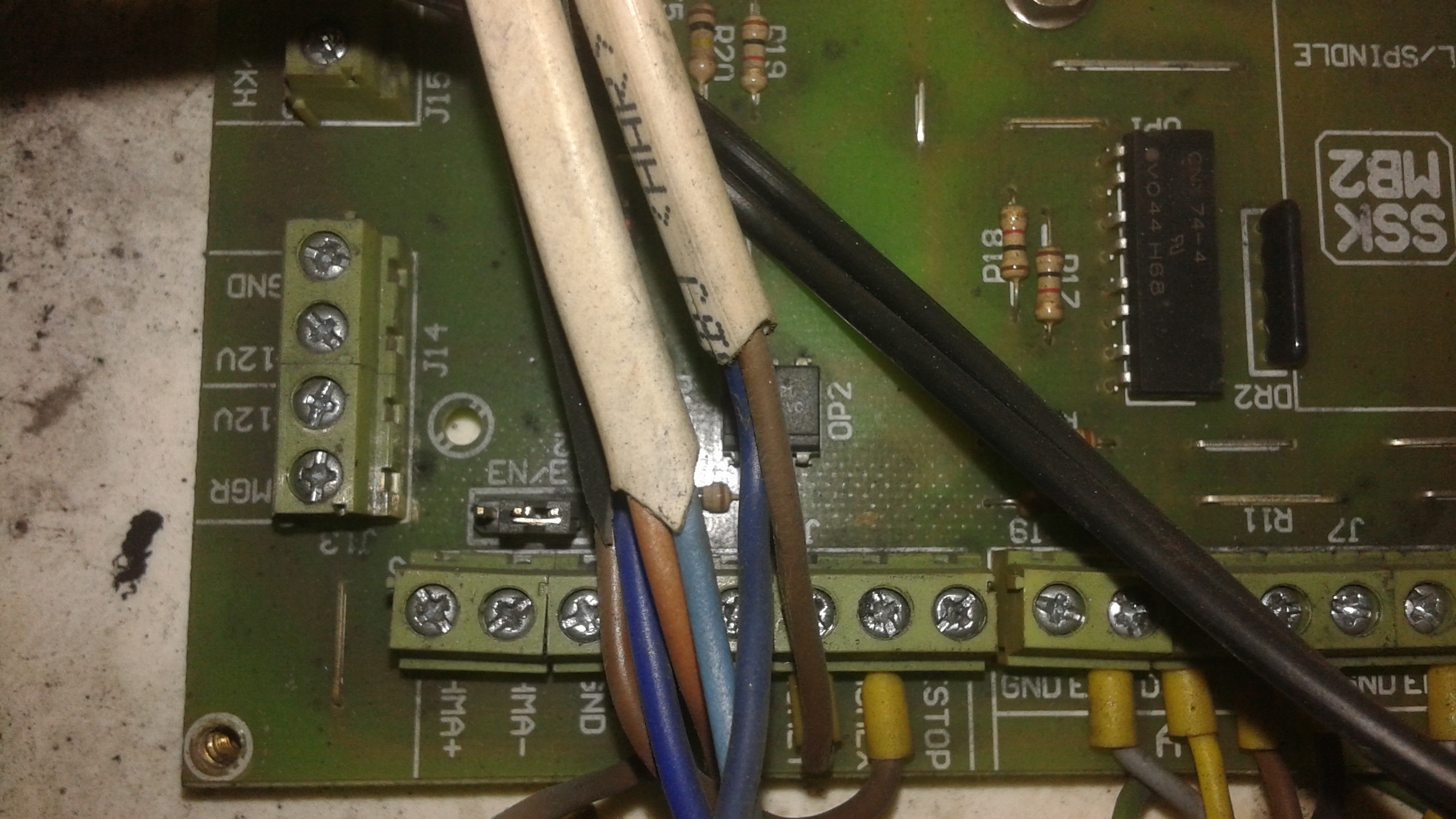

Trochę zdjęcia się potroiły . Moje pytania są następujące:
wyjścia z thc do sterowania do czego jest arc i +
Jak podłączyć się do płyty sterowania
wyjście z thc do źródła duży i mały +\-
