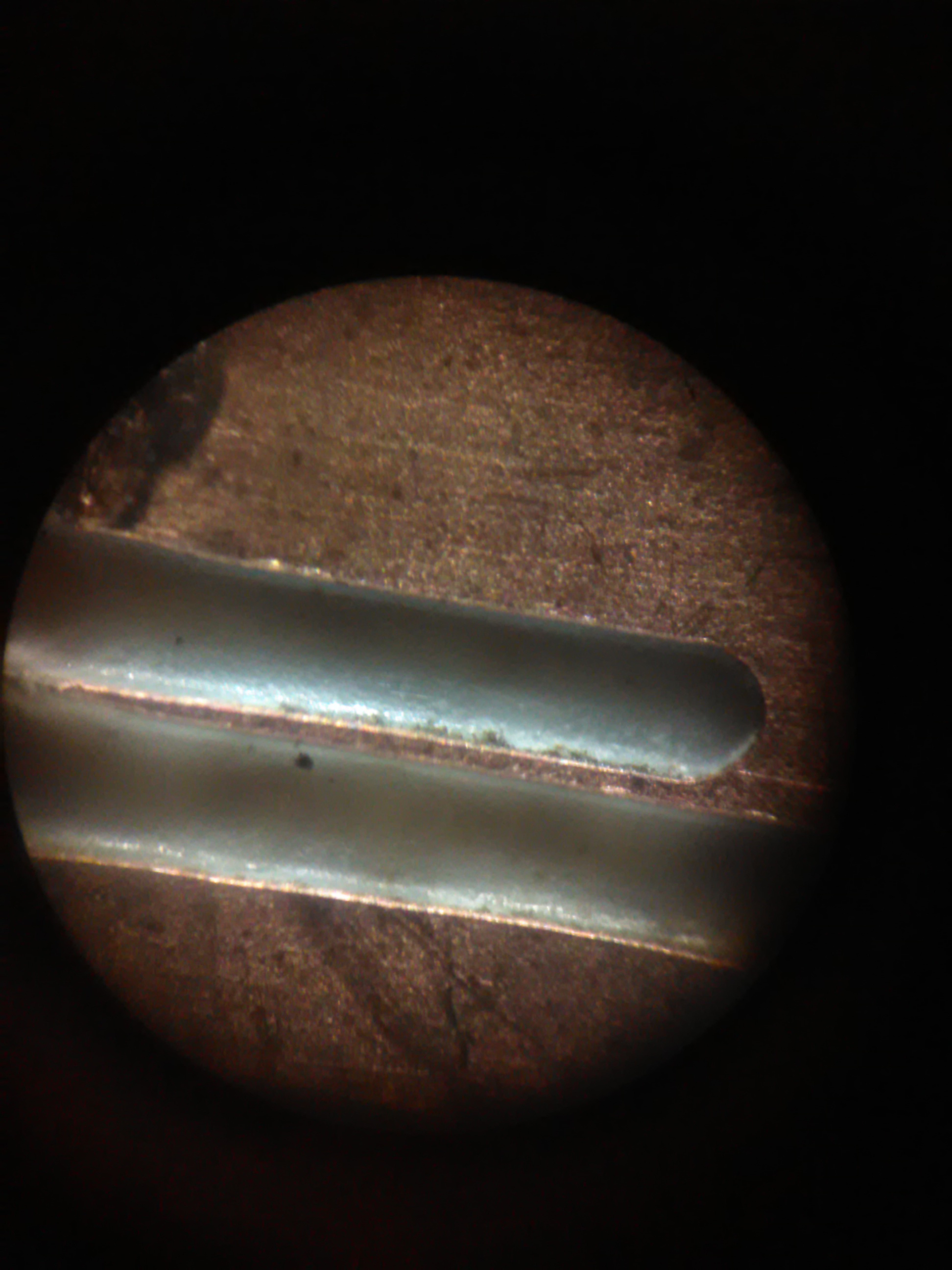

Mam 3 tonowa grawerkę, na której frezuje gniazda swoich foremek, ale mniejszym frezem jak fi0.6 to jeszcze nie frezowałem, tzn mówię o palcowym.
Korci mnie trochę kupienie frezów fi0,1 i wyfrezowanie jakiegoś gniazda, ale się boję ze te frezy zaraz strzela i nic z tego nie będzie... Macie jakieś filmiki, albo zdjęcia takich nano frezowań?
Ja sobie robiłem kiedyś takie próby w laminacie PCB, frezami grawerskimi 0,1 i 0,3 mm, bo miałem kiedyś coś tam komuś wyfrezować, ten ktoś się później z tego wycofał, a zdjęcia zostały.... Laminat był złapany w szczęki uchwytu, także nie był równy, a i tak wyszło to nawet ciekawie...
Nawet nie wiem dokładnie ile ma mieć ta najmniejsza ścieżka, bo ja tego nie mierzyłem, tylko tak na ślepo z ręki to wyfrezowałem. To w rzeczywistości wygląda jakbyś włosa na papier położył, dziwiłem się ze frez tego nie rozerwał...
