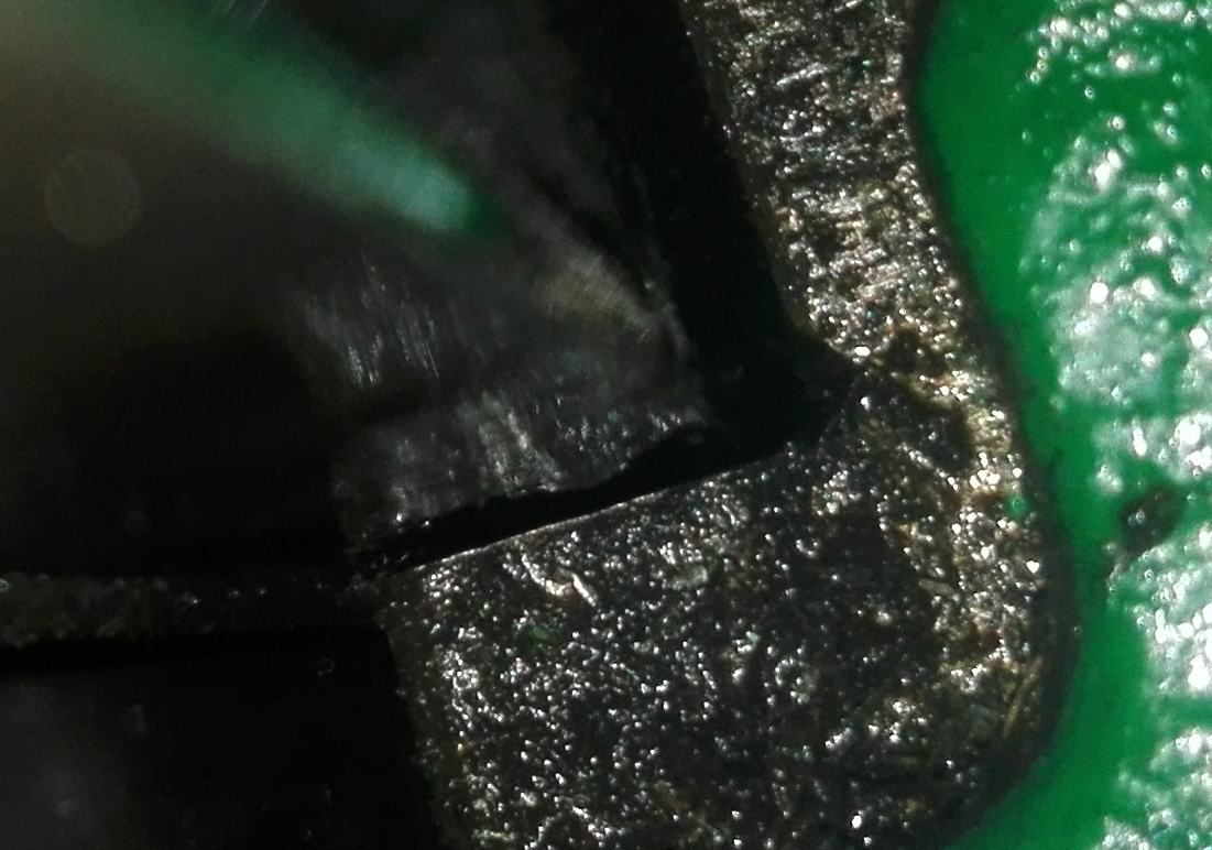

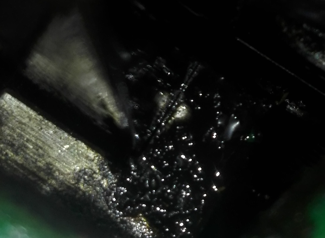

Drodzy forumowicze, mam do was pytanie o poradę.
sprawa 1 to cieknący olej z suportu tokarki tue 40. Olej leci dokładnie tam skąd wychodzi wałek pociągowy do napędu skrzyni przy toczeniu wzdłużnym. Jest tam jakiś uszczelniacz? bo na schemacie w dtr nic nie widać bądź ja nie mogę zlokalizować te miejsce.
sprawa 2 to luz na łożu. dlatego przy kręceniu dźwignią lewo prawo suport odchodzi na pryzmach góra-dół.
Czy może być to przednia listwa w DTR opisana jako numer 430. jest skręcona na max. z tyłu listwy luzu praktycznie nie ma, ale na początku jest to ok0.9mm pod koniec łoża jakieś 0.85-0.8mm. luz widoczny na jednym z zdjęć które załączę zaraz. Rozumiem że wystarczy podfrezować listwę i powinno być wporządku?
Poprosiłbym o jakieś rady bądź cenne wskazówki.
Dodane 18 minuty 44 sekundy:
cieknący olej z suportu, luz na suporcie tue 40
