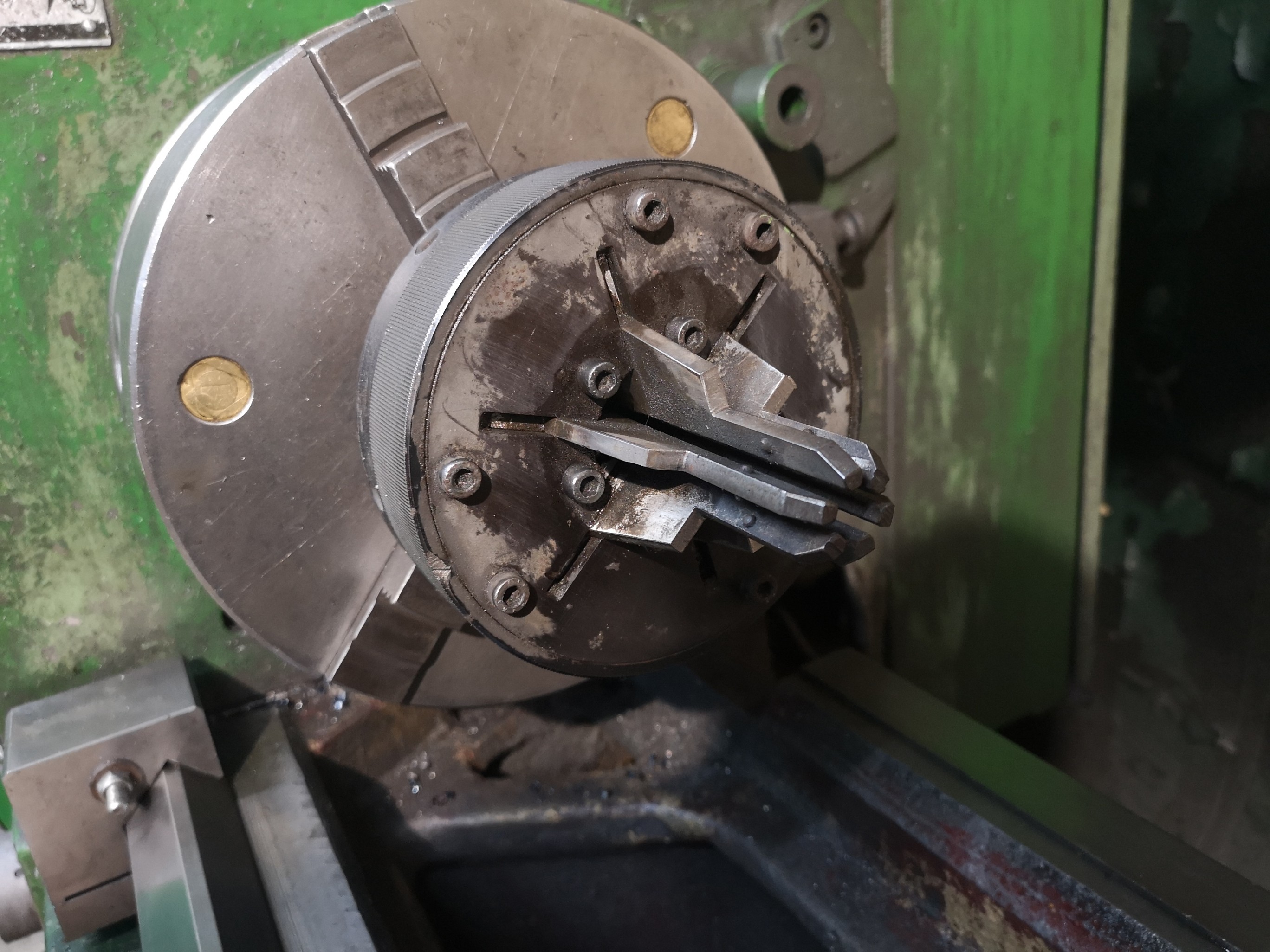

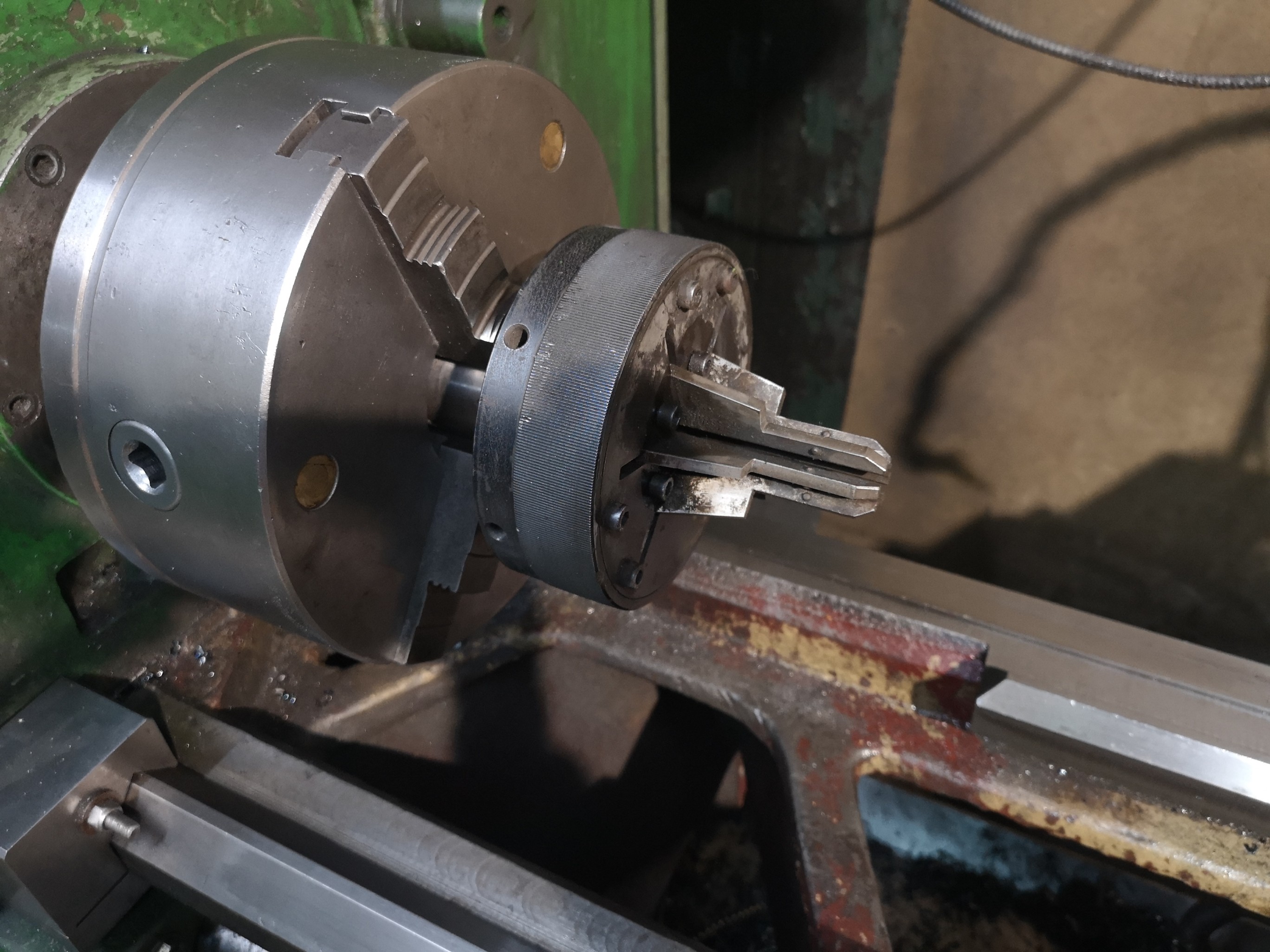

Szukam informacji co to za uchwyt gdzie był wykorzystywany ma 6 szczęk i kręcąc pierścieniem moletowanym szczeki zaciskaja się lub rozszerzają no i czemu są takie długie :)
Muszę go wyczyścić bo ciężko chodzi ale może się do czegoś przyda :)

Czemu takie długie to zapewne do chwytania długiego detalu, który może nie mieści się w przelocie wrzeciona. Chyba, że to jakieś specjalistyczne urządzenie do bardzo konkretnego celu.
Też jestem ciekaw odpowiedzi.

Jest to uchwyt ( wersja zabytkowa)
przeznaczenie :solidne i dokładne mocowanie średnic wewnętrznych.

Jesteś pewien że konkretnie do średnic wewnętrznych?
Wiesz może kto to produkował? Czy to raczej jakiś przyrząd robiony wewnątrz na własne potrzeby? :)
Dodane 6 minuty 29 sekundy:
Każda szczęka ma równo (jeśli chodzi o pozycję) nacechowane cyfry 1-6 wygląda mi to bardziej na uchwyt robiony na sprzedaż niż na "zlecenie wewnętrzne" ale nie mogę znaleźć nic w internecie :)

Ja tam Panie się nie znam, ale moim zdaniem jest to uchwyt przeznaczony do konkretnego detalu, obrabianego seryjnie. A sześć szczęk, żeby tę rułę równo złapać od środka. Trzy szczęki odepchnęłyby ciut w miejscach styku, a co za tym idzie, po zluzowaniu element byłby nieco nieokrągły, wystąpiłyby na obwodzie trzy "górki". Przy sześciu miejscach podparcia np. gwint na tej rurze, ewentualnie miejsce pod łożysko, będzie zwyczajnie "bardziej okrągłe".

Na 100% nie ...... , ale widziałem kiedyś jak na podobnym tulejki po średnicy zewnętrznej przetaczali.

A czy przypadkiem podobne uchwyty wieloszczękowe nie są stosowane np. do mocowania w ostrzałkach narzędzi skrawających w rodzaju wiertła - czyli ze spiralnymi rowkami i bez przedniego nakiełka?
Ten uchwyt wygląda mi właśnie na taki: musi zacisnąć centrycznie przedmiot, ale nie musi go bardzo mocno zaciskać (moletowany pierścień ręczny).
Zapewnienie centrycznego mocowania szerokiego zakresu średnic wierteł przy ostrzeniu zmechanizowanym/półautomatycznym nie jest proste, a taki uchwyt to załatwia.

Są. I to nawet Bisona
Obrazek Obrazek
A które powierzchnie ma bardziej wyślizgane - wewnętrzne czy zewnętrzne?
Zresztą wystarczy zamocować w nim jakiś dokładny wałek i zbadać czy bije(co eliminuje wersję o uchwycie do ostrzenia)
Mnie wygląda bardziej na dedykowany do mocowania konkretnego detalu za otwór, co jednak nie wyklucza w razie potrzeby i innego zastosowania jeśli jest dokładny..

Doprowadze go do porządku w tygodniu obejrzę szczęki i zobaczę bicia :) dziękuję za odpowiedzi :)

Posiadam na stanie podobny uchwyt, pochodzi prawie na pewno ze szlifierki - ślady na szczękach na to wskazują.
