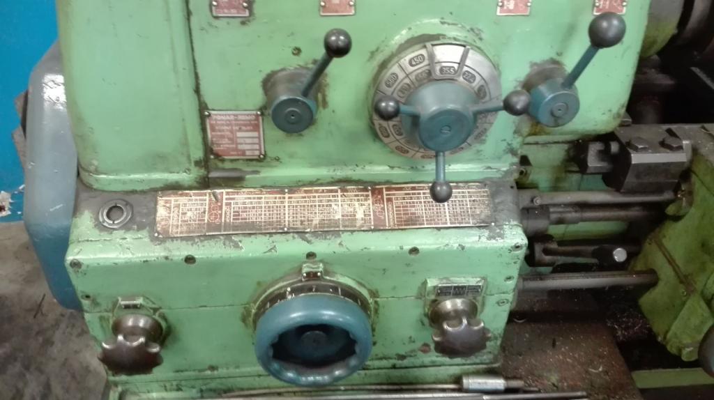

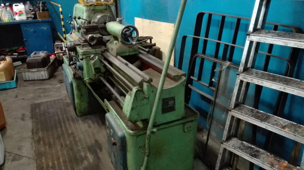

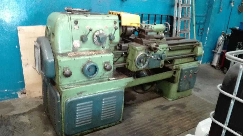

Witam. Mam na oku tokarkę TUB 32 za 6000zl z racji tego że jest zlokalizowana kawał drogi od mojego miejsca zamieszkania mam prośbę o wstępna sugestie czy jest warta takich pieniedzy. Z góry dziękuję za odpowiedź. Obrazek Obrazek Obrazek Obrazek

Zdjęcia są tak zrobione żeby nie było widać łoża przy uchwycie, co dobrze nie wróży. Poza tym nie wiadomo w jakim stanie są panewki wrzeciona.
pioterek
Posty: 1724
Re: Tub 32
Post napisał: pioterek » 01 wrz 2018, 04:59
Nie wiadomo wiele więcej:, w jakim celu chcesz ją kupić?, ile zapłacisz za transport, jak daleko masz do złomowiska gdy okarze się nic nie warta?, czy masz warunki aby ją podłączyć do prądu gdyż wymaga obwodu elektrycznego o zabezpieczeniach pięćdziesięciu amperów? Masz gdzie ją postawić i w jakich warunkach klimatycznych? Jakie jest wyposarzenie tej maszyny w komplecie z nią podczas zakupu?, ile masz jeszcze pieniędzy na jej remont i jak daleko masz do zakładu który by ją remontował? Znalazło by się jeszcze nieco istotnych informacji, ale przynajmniej nie jest zardzewiała od stania na dworze.
