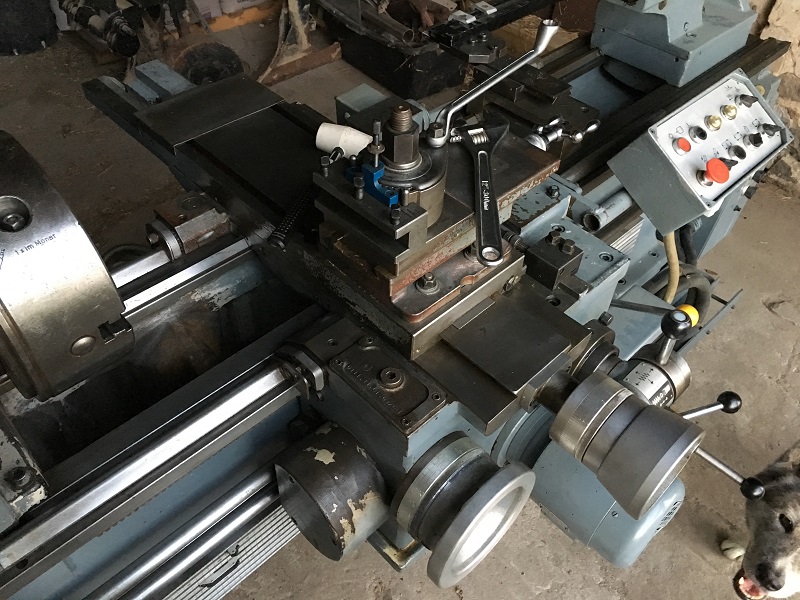

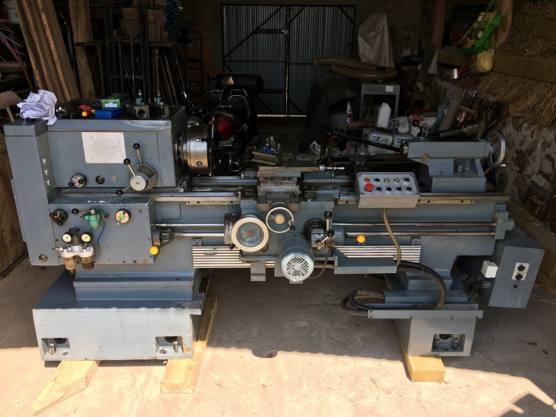

W ramach budowy mojego amatorskiego warsztatu wczoraj dojechała do mnie taka oto maszynka:
Ponieważ to moja pierwsza tokarka i tokarz ze mnie żaden, pojawiło się od razu kilka pytań.

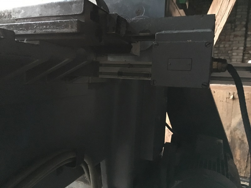

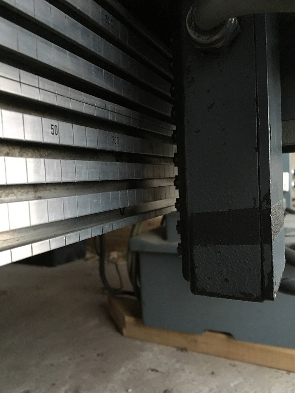

1. Pod łożem oraz z drugiej strony suportu są chyba zainstalowane jakiegoś rodzaju kopiały:
Widać skrzynkę z wodzikami, każdy z nich to po prostu styk normalnie otwarty. Tylna listwa ma tylko dwa, przednia kilka. Sprzedający twierdził, że ten "kopiał" może służyć do toczenia stożków i gwintów. Czy ktoś z Was ma wyobrażenie w jaki sposób można tego używać?

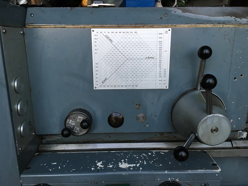

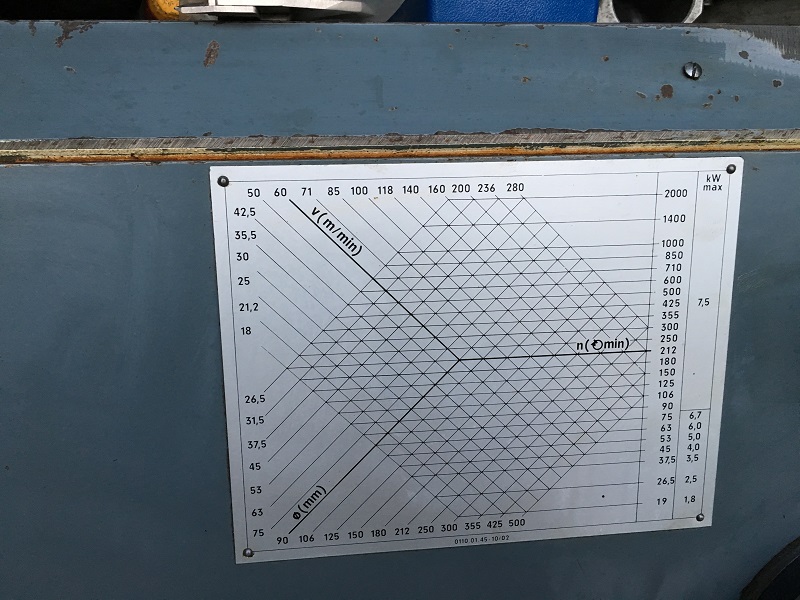

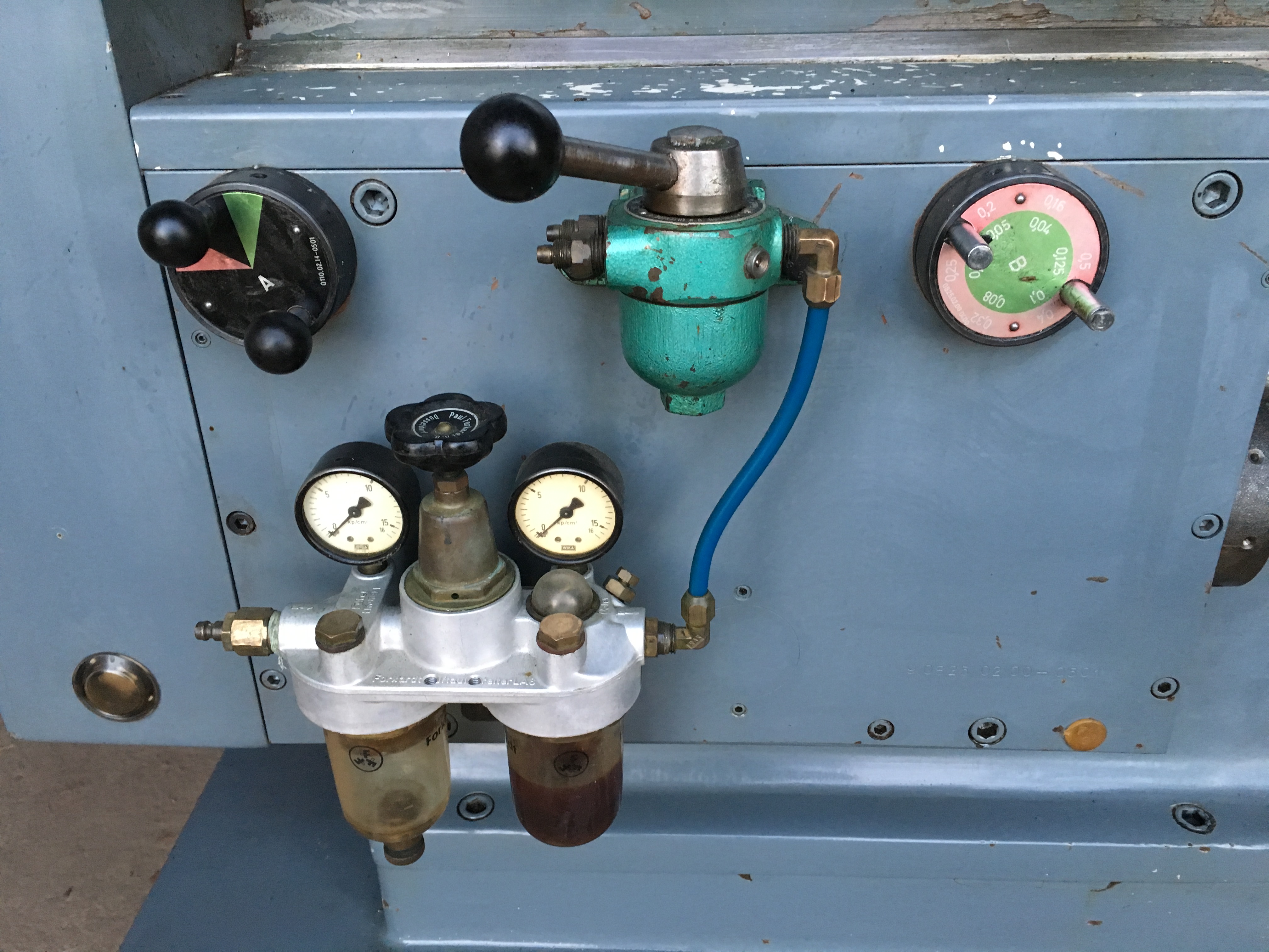

2. Wykres prędkości wrzeciona i posuwu suportu jest dla mnie trochę niezrozumiały, mam pewne wątpliwości czy przy wszsytkich prędkościach wrzeciona działa posuw. Na razie nie uruchamialem silnika głównego, bo chce najpierw wymienić oleje przekładniowe, ale bawiłem się ręcznie. Okazało się, że zadne z ustawień prędkości wrzeciona nie powoduje ruchu wałka posuwów. Przetestowałem chyba wszystkie kombinacje dzwigien i nic. Może ktoś podpowie jak to może wyglądać w tej tokarce? Przy okazji do czego może służyć dźwignia z oznaczeniami G1 G2 H1 H2?

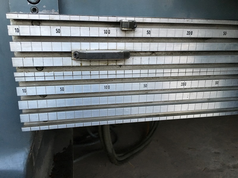

3. Na łożu tokarki jest umieszczone jeszcze coś takiego:
Ktoś ma pomysł do czego to może słuzyć?

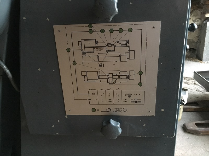

4. Na tokarce jest tabliczka smarowania:
I wszystko ladnie pięknie, tylko nie za bardzo rozumiem tych lepkości oleju podanycg na dole. Wrzuciłem to w jakiś kalkulator www i dziwne rzeczy wychodzą. Podpowie ktoś jaki olej zalać do tej tokarki?

Wydaje mi sie że, jak to nazwałeś "kopiały" słuzą do wyłączania posuwu czyli krańcówki. Podejrzewam żę maszyna ma tryb pracy w pół automacie i brak jej mechanizmu do gwintów. Choćby dlatego że nie ma tabliczki. Raczej na każdej tokarce którą spotkałem była tabela do gwintów. Posuwy ustawiasz najprawdopodobniej tą czerwono zieloną dźwignią A_B.
Wykres ma średnice toczoną i prędkość skrawania jaką sobie życzysz potem względem tego pokazuje jakie masz obroty ustawić.
zdejmij dekle z lewej strony i zobacz czy wrzeciennik ma jakieś sprzężenie z skrzynią nortona, typowo zębatkami.

Z tymi "kopiałami" to też mialem pewne wątpliwości. Do stożków to może jeszcze, jak by użyć ich do załączania posuwu poprzecznego, kiedy główny leci z wałka, ale do gwintów słabo to widzę.
Co do samych gwintów, to w sumie wiem, że raczej niewykonalne, bo nie ma nawet śruby pociągowej, chyba żeby ją dołożyć.
