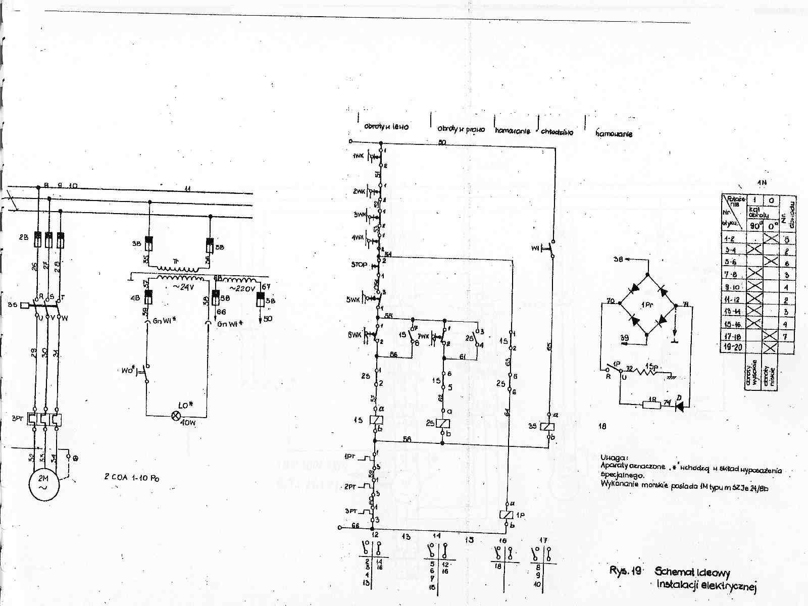

Panowie,
mam pytanie do tych, którzy posiadają ewentualnie uruchamiali w TSB20 hamulec starego typu.
To znaczy mam na myśli hamulec szczękowy uruchamiany przez cięgło za pomocą elektromagnesu.
Postanowiłem uruchomić nie działający u mnie hamulec. Tokarkę kupiłem z wyłączonym i częściowo zdemontowanym hamulcem, więc nie wiem jak to powinno wyglądać i działać poprawnie.
Brakowało mocowania elektromagnesu, więc dorobiłem z blachy "L-kę", którą przykręciłem do mocowania silnika jak w oryginale, a do niej elektromagnes.
Mam jednak wątpliwości. Kiedy załączam zasilanie 230 do cewki, kotwica elektromagnesu jest tak mocno przyciągana i uderzenie jest tak silne, że obawiam się czy to się nie rozpadnie przy pracy. Normalnie trzaska jak byk.
Możecie sprawdzić i powiedzieć:
1. czy wasz hamulec wydaje głośne buczenie podczas pracy lub warkot ? mój zamknięty magnes mocno buczy.
2. czy wyregulowane cięgło pozwala na całkowite przyciągnięcie kotwicy magnesu czy jest niedomknięty podczas pracy ?
3. jak macie podłączone zasilanie ? u mnie na cewce jest podane 220 zmiennego więc na razie tak zasilam, ale może pomogło by wyprostowanie tego, albo puszczenie przez mniejsze trafo.
4. czy kotwica u was ma luz boczny w rdzeniu czy może są jakie nakładki ślizgowe ?
Suma sumarum chciałem to uruchomić ale coś nie mam pomysłów przy tym siłaczu.

Nie mam TSB 20, ale jeśli masz elektromagnes oryginalny, to jest on zasilany 24V przez prostownik.
Załączam schemat.
Załączam schemat.

Nie wiem ile było typów tsb20, ale pewnie od groma.
Ta DTR zawiera inne rozwiązanie hamulca.
Moja cewka działa inaczej mechanicznie i ma oznakowanie zasilania, jak pisałem wcześniej, prądem zmiennym = 220V.
Z tym prostowaniem i mniejszym trafo to raczej poroniony pomysł. Jakoś to działało w oryginale i chcę to odtworzyć.
Pytanie, że rzeczywiście tak to trzaska przy zapinaniu ?

Tak, chciałbym mieć do gwintowania. Nie zatrzymywać ręką.
Gość od którego kupiłem tokarnię , miał wyprowadzony drut od cięgła na zewnątrz szafki
Byłem wczoraj u człowieka, który w TSB20 ma nowe rozwiązanie hamulca.
Cisza absolutna. Ani jak łapie ani jak trzyma, nie słychać nic z szafki.
Oczywiście można zrobić dodatkowy wyłącznik, ale zgodnie ze schematem jakakolwiek krańcówka wyłącza hamulec - w tym osłony wrzeciona.
Skoro to działało, to aż mi się nie chce wierzyć, że taki bubel opracowano i produkowano.
Nie ma sposobu na uruchomienie i regulację żeby nic nie trzaskało ?

Jak otworzysz szafkę i zobaczysz zabudowany monolit na osi napędowej z kabelkami zasilania to nowsze rozwiązanie.
Jak zobaczysz ramię od szczęk hamulcowych przy kole pasowym, od tego ramienia cięgło stalowe do kotwicy elektromagnesu,
z regulacjami długości mocowania cięgła
i na końcu prostopadłościenny elektromagnes, jak transformator z dziurą trochę,
i od niego kable zasilania,
to to rozwiązanie jest jak moje. Starsze.
