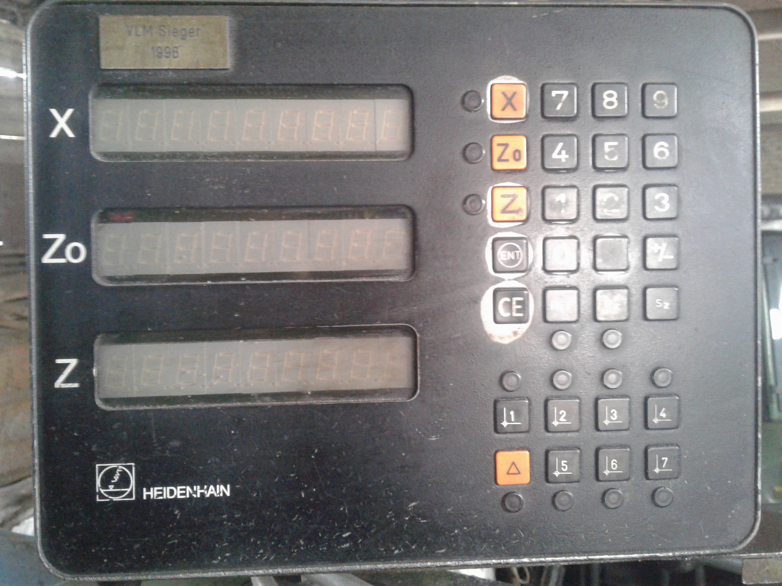

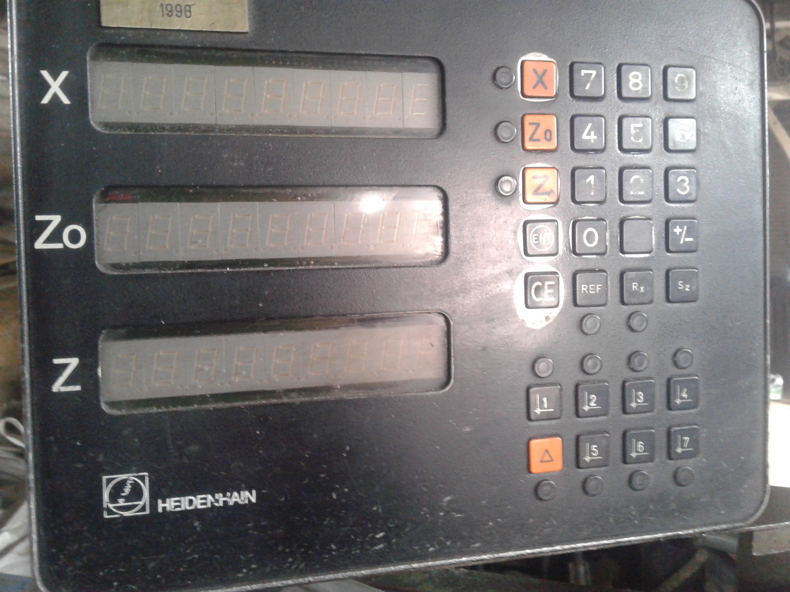

Do tej pory toczylem na zwyklych konwencjonalnych tokareczkach ale nadarzyla sie okazja i kupilem tokarke z odczytem cyfrowym.
Na pierwszy rzut oka wszystko w nim dziala milimetry sie zgadzają :p
tylko chciałbym go w pelni wykorzystac i tu prosba, ktoś moze opisać mi przyciski co ktory oznacza?
oczywiscie sie troche domyslam ale wole miec pewność :)
tu fotki

Nie podałeś co to za model, chyba VRZ 710÷770 (z tabliczki znamionowej, zazwyczaj z tyłu)
przejrzyj te, nawet jeśli Twego modelu tam niema to zazwyczaj poszczególne symbole klawiszy podobnych modeli jednego producenta mają te same lub podobne funkcje...
https://content.heidenhain.de/doku/oma_ ... index.html
https://siebert-automation.com/en/heide ... ectronics/
https://araxe.com/manuels-d-utilisation ... e-vrz.html
http://www.raytech-measuring.com/techni ... rt/manuals
https://docs.google.com/document/d/1QQg ... Wqam8/edit
Dodane 5 minuty 52 sekundy:
Chyba to 770, poszukaj tu otworzy Ci się pdf
