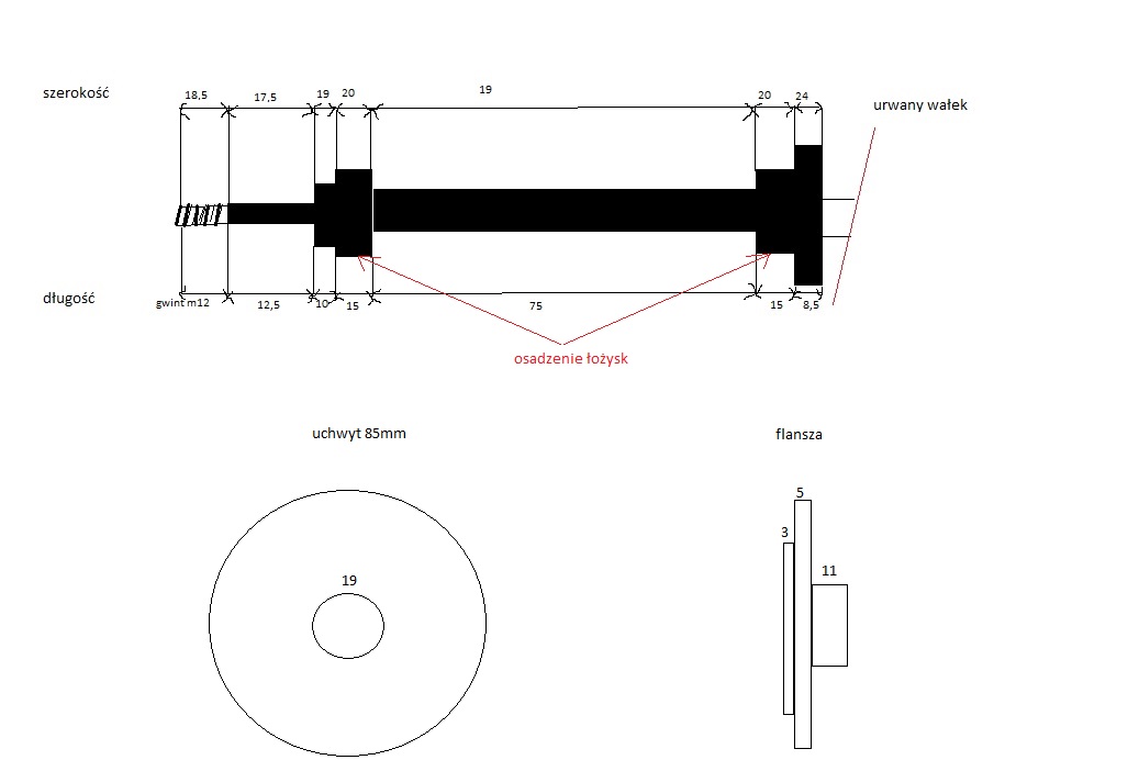

Witam!
Zakupiłem niedawno głowicę tokarki, tzn wałek w obudowie ułożyskowany z flanszą i uchwytem 85mm. Problem w tym, że wałek nie wytrzymał podczas toczenia(złamał się przed tarcza zabieraka. Moja prośba dotyczy tego, jaki nowy wałem mogłbym zrobić bądź zlecić komuś, żeby wytrzymał. W załączniku znajdują się zrobione na szybko w paincie:) wymiary wałka uchwytu oraz flanszy. Jestem gotowy na zmiany wymiarow wałka i flanszy, jedyne co chciałbym, żeby został wymiar pod łożyska(20mm na rysunku) i odległość łożyska od łożyska. Ktoś może pomóc? Obrazek

Jak duży masz uchwyt tokarski i jaki przelot?
Koniecznie wstaw zdjecia urwanego wałka!!!!!

Uchwyt 85 mm srednica zewnetrzna 19 mm wewnetrzna 42 mm szerokosc uchwytu

To jest fabryczne wrzeciono czy jakaś samoróbka?
Może problem tkwi w tym że materiał był nieodpowiedni.

Jakas podroba rzemieślnicza zapewne.... a z jakiego materialu by sie to nadawalo na walek? I czy wymiarowo nie jest za małe?

Nie mam przy sobie książki ale poszukaj w google jakie maja twardości poszczególne gatunki stali. Jak ktoś wykonał to wrzeciono ze zwykłej S235 to nic dziwnego że pękło. A mógł odwalić taką fuszerkę bo ta stal jest łatwo dostępna i da się bezproblemowo spawać w tym miejscu co pękło.
Ja jak potrzebowałem stali gatunkowej to zamawiałem kurierem i drogo płaciłem.
Ogólnie na wszelkie elementy obciążone to przynajmniej stal C45 i a w tym wypadku dodatkowo hartowana. Ale na wrzeciona to stosuje się lepsze, nie pamiętam już nazw poza 40HM. Ktoś bardziej doświadczony niech się wypowie.

Moje wrzeciono w mini lathe wygnie się w sprężynę przy stali 40HM ;) Tu trzeba kogoś z dużą tokarką.

jak myslicie ile by mogl mniej wiecej kosztowac taki walek zlecajac to firmie, jakiemus centrum obrobczemu?

Z ciekawości zapytam:
1. ile wynosi średnica wałka w miejscu przełomu?
2. Co takiego zadziało się, że wałek wymiękłbył? jakaś kolizja?
3. Do czego toto służy? (Duże obciążenie? udarowe?)
