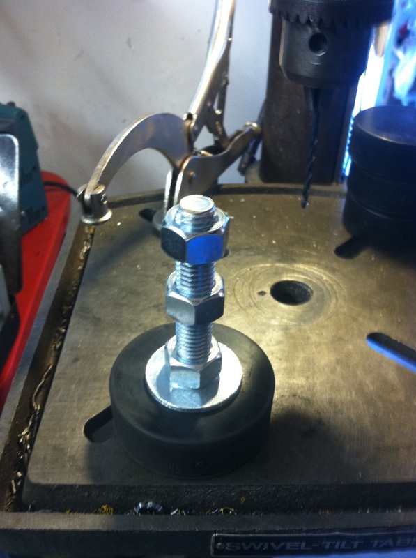

Ja pod swoją zrobiłem tak
https://www.cnc.info.pl/topics80/budowa ... 456,20.htm
https://www.cnc.info.pl/topics89/stol-d ... t22424.htm
Ogólna zasada jest jedna : ma być sztywno i stabilnie (co nie wyklucza użycia sprężystych stabilizatorów ograniczających drgania przenoszone ne podłogę, a mogą być one fabryczne lub nawet z... hokejowych krążków

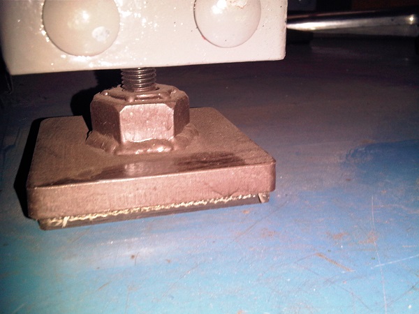

Hej.
Nie bimba się sprężyście na tych odcinkach gwintu, pomiędzy ramą a podłogą ?
Też mnie kusi aby kółka zamontować na stałe ale przy moim ciężarze mam obawy o wytrzymałość.
Poprzednio jako stabilizację pod frezarkę wykorzystałem gumę z pasów transmisyjnych.
Jako ramkę na gumę ciąłem profil 100 na plasterki 20 mm przyspawane do płaszczyzny blachy 4 mm i tak dalej po górę.

Do frezarki pod stół zrobiłem takie stopy.
Tutaj chciałem zrobić podobnie.
