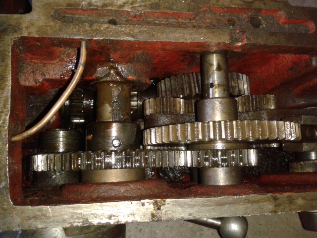

Wie ktoś może jak rozebrać suport żeby zajrzeć do środka ?

Musi coś tam być spartolone,
i trzeba się dostać do skrzynki.
Manipulowanie tym bolcem nic nie daje? Nie wiem dokładnie, ale może trzeba go najpierw ustawić na neutralny, odłączyć posuw z wałka i wtedy inną dźwignią zacisnąć nakrętkę na śrubie.
Jakby co to szukaj informacji tu:
http://www.chipmaker.ru/topic/23612/page__st__320
...jest też instrukcja akurat na tej stronie.

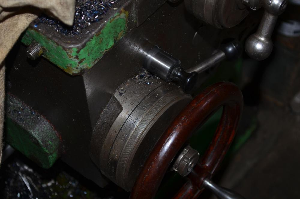

Kolego , dzięki tobie udało sie , cos tam działa , po prostu nie umiałem tego włączyć , ale mam kolejne pytanie , czy da sie przełączyć kierunek w ktorym jedzie suport pozostawiajac ten sam kierunek obrotów wrzeciona ? U mnie jak włączę prawe obroty to suport jedzie w strone konika , włącze lewe to cofa sie w strone wrzeciona , w szkole jak robilismy gwint to bylo odwrotnie.
Na zwyklym posuwie moge zmieniac obroty prawo lewo , lecz tutaj jak popchnę tą wajche to ona sie blokuje tylko w jednej pozycji. Chyba ze dalej coś robie źle .
Nie wiem też poco jest ten wyciągany "sworzen" obok duzego kółka, rozpina on u mnie te kolko , moge zapiac srubę nie zależnie jak jest on wsadzony .
Dobra juz wszystko jasne , moja tokarka ma popsute co niektóre koła , więc temat kierunku ruchu rozwiązany
Teraz tylko muszę ogarnąć , jaki zadanie dokladnie spełnia ten sworzeń wyciągany , bo on tylko odłacza u mnie reczny posuw. I jeszcze jest tam cos takiego jak sprzęgło przeciązeniowe , ale u mnie chyba nie działa juz

W przypadkach braku informacji otwórz sobie instrukcję:
http://stanki-katalog.ru/sprav_1m61.htm
... najlepiej za pośrednictwem tłumacza Goglowego albo jakiegoś innego.
Ze względu na to, że nie mam dostępu do takiej maszyny, to mogę jedynie pisać co mi się jedynie wydaje. A więc trzpień przełącza posuwy mechaniczne na jedną lub drugą oś, pierwsza dźwignia u góry po lewej obrócona o połowę obrotu zmienia kierunek gwintowania i o kąt 60° zgrubnie wielkość skoku gwintu - tak mi to wygląda.
Masz tą maszynę to łatwiej Tobie to sprawdzić.
