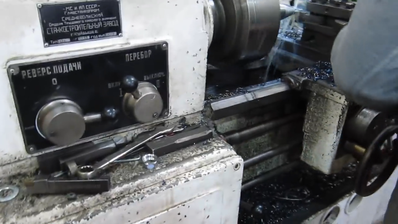

Witam. Dzisiaj oglądałem film na YouTube (film rosyjski) jak gość na tokarce toczył i gwintował stożek. Co zrobić aby na zwykłej tokarce "spiąć" posuwy, że by chodziły razem. Nie mam liniału a chcę zrobić świder

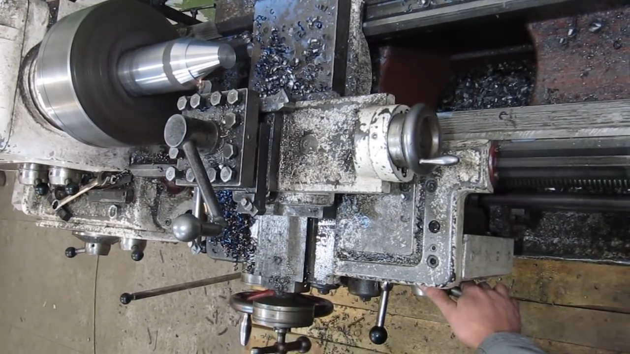

Ja mam starą Porębę, ale faktycznie tam chodzi o toczenie stożka po prostu w momencie ruchu skrzynki suportu w kierunku wrzeciona kręci się suport poprzeczny. Wyglądało to tak jakby tryb do przełączania posuwu był na tyle szeroki że łapał dwie zębatki bo obroty były podobne. Może po wklejeniu do YouTube wskoczy (Как канистра морковку точил (Manufacturing on the lathe tapered woodsplitter) .

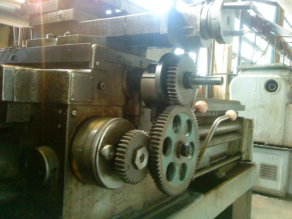

Początkowo to miałem wrażenie, że o ten temat chodzi:
http://www.chipmaker.ru/topic/89224/pag ... try1352153
W nim jest pokazane jak przerobić suport do robienia stożków bez liniału.
Tylko, że z tego filmu
widzę, że są rosyjskie tokarki które robienie stożków bez liniału mają we krwi.
Ktoś zgadnie co to za typ tokarki?
