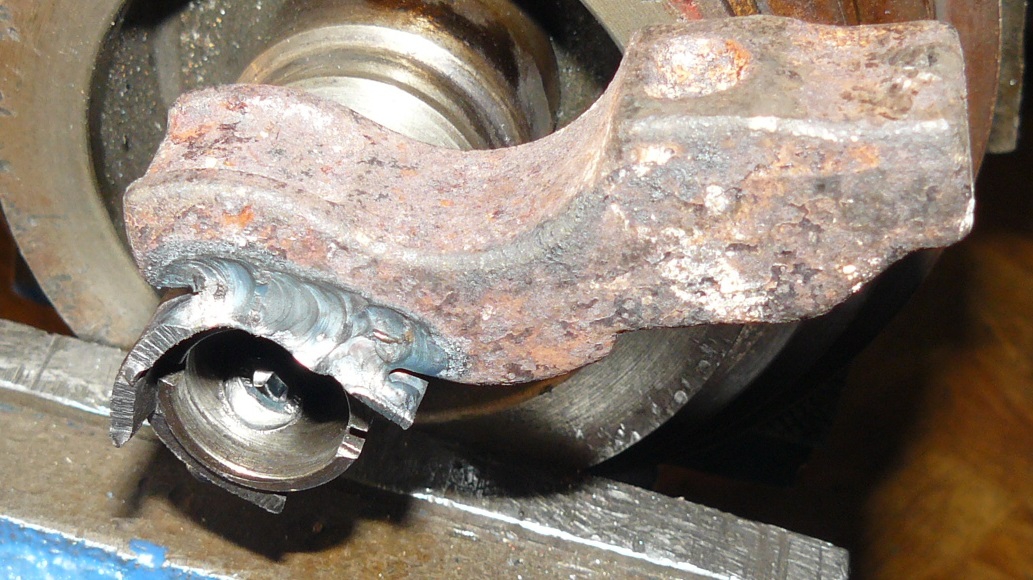

Chciałem zapytać czy może ktoś ma patent na odkręcenie elementu trzymającego koło pasowe na wrzecionie.
Zostałem posiadaczem takiego malucha i chciałem przemyć (może wymienić) łożyska, ponieważ całość upaprana jest skostniałym mazidłem. Niestety poległem na samym początku...
Tulejka jest delikatna w stanie idealnym i nie chcę jej raczej zniszczyć, a za nic nie chce puścić jak sobie z tym poradzić ?

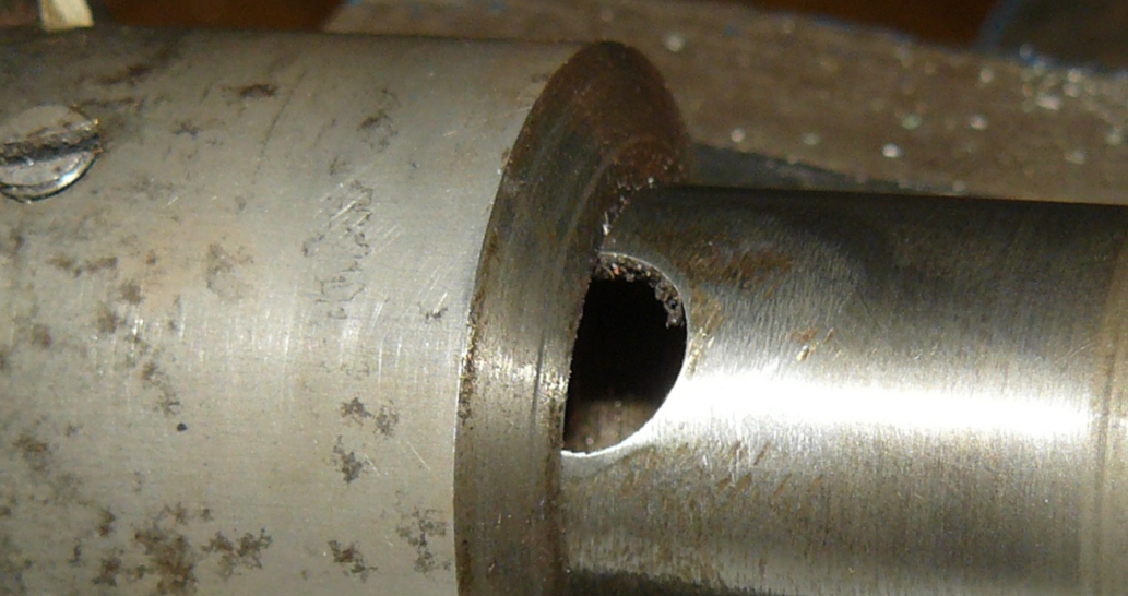

problem rozwiązany
W sposób niecny wykorzystałem ten otwór, o którym kolega wspomniał...
Łeb śruby imbusowe M5 pasuje idealnie, do tego trochę złomu i poszło.
Po wszystkim tylko na samej krawędzi minimalny grad, a była naprawdę mocno zapieczona.
Bardzo dziękuję wszystkim za pomoc
