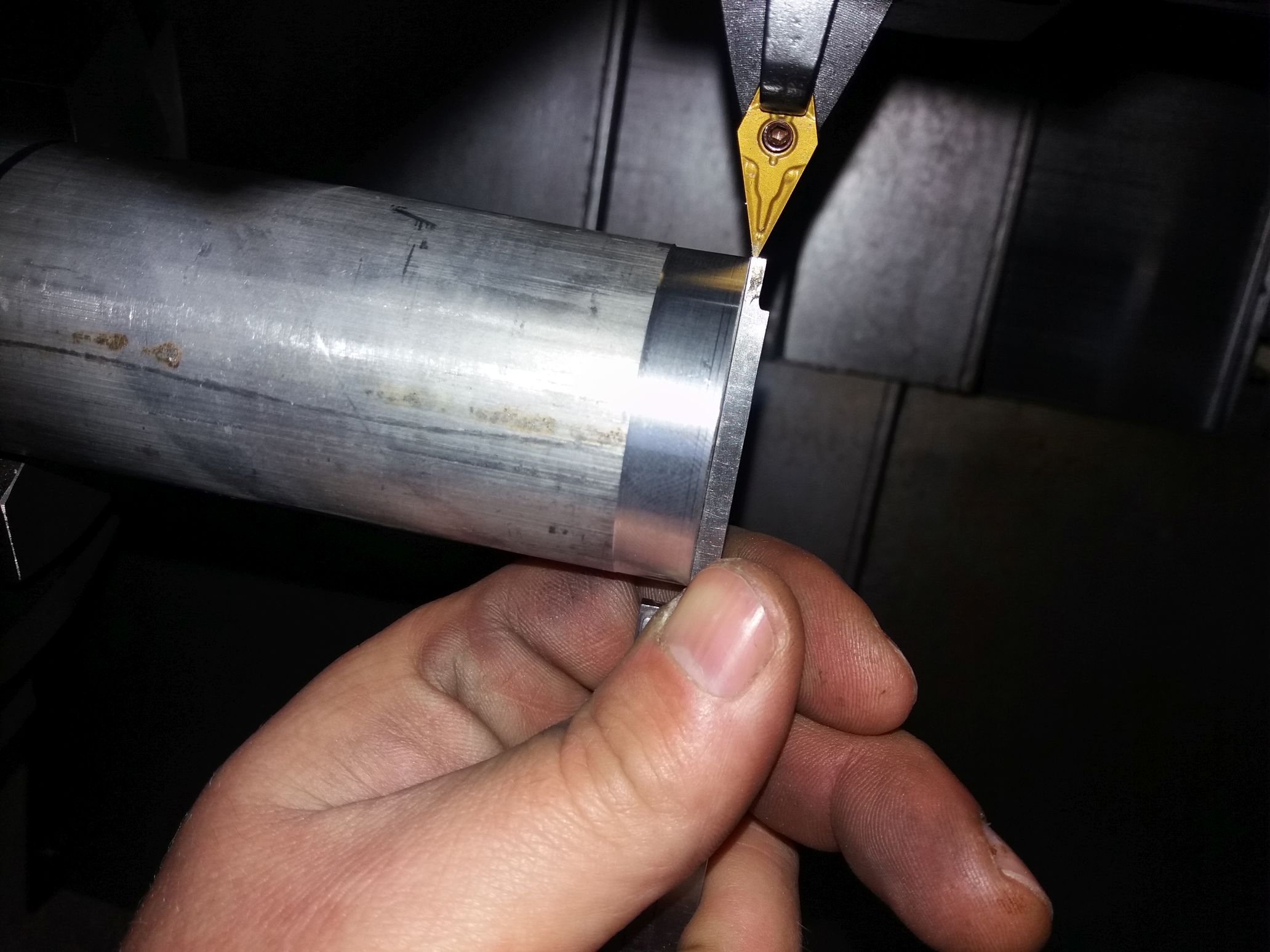

Jak opisac offset takiego noza ?
blasterpl
Posty: 1943
Lokalizacja: jelenia gora
Post napisał: blasterpl » 29 mar 2017, 19:03
O ile w X nie ma problemu to jak tą gadzinę opisać w Z :?: Potrzebuje toczyć nim "do przodu i do tylu " w kierunkuZ+ i Z- .

Witam wydaje mi sie że mozesz go opisac w Z albo w + albo w - wpisujesz promien plytki jaką bedziesz robił i kat . Jedyne rozwiazanie gdy opiszesz noz z 2 korekcji narzedzia wtedy moglbys toczyc na 2 strony tylko trzeba pamietac zeby w programie byla zawarta druga korekcja narzedzia np. T1020 .

Witam taki nóż określam tak że bazuje na boku trzonka noża i przesuwam w Z o połowe. Czyli jak masz trzonek 20x20 to dotykasz z boku i przesuwasz o Z-10 wtedy środek płytki jest na z "0"
