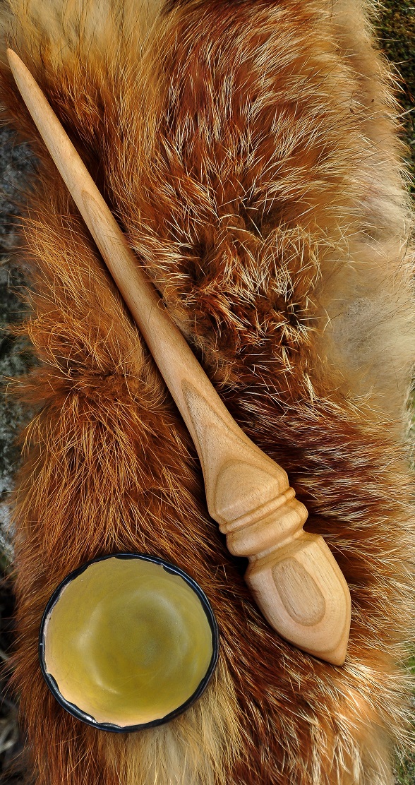

Trafiłam tu szukając miejsca w którym ktoś będzie mógł mi pomóc. Poprosiłam narzeczonego by utoczył mi wrzeciono do przędzenia wełny (takie hobby). Oto jak ono wygląda:
Wszystko wygląda pięknie, ale kiedy próbuję nim prząść (wprawiam je w szybki ruch obrotowy), ma ono duże bicie, które diametralnie zmniejsza komfort jego użytkowania. Czy ktoś wie czym może to być spowodowane?
Tokarka to PROMA DSL-1100V, dłuta tokarskie (jeśli to istotne) są Kirschena.
Jest to wina jakiegoś elementu tokarki, ew. luzu czy ten typ tokarki tak już ma?

jeśli toczone za jednym mocowaniem to raczej kwestia materiału i wyważenia.
drewno jest niejednorodne

Bicie jest bezpośrednio po wytoczeniu?.
Może jest mokry materiał i po wytoczeniu zostaje znacznie mniej surowca co powoduje wygięcie.

Moim okiem wrzeciono wykonane prawidłowo z maleńkim ale ... o nim późnej .
Jeżeli gęstość materiału jest jednorodna to nie powinno mieć bicia , bo niby skąd , jednak mogło być różnie . Problem który zauważyłem może pochodzić z zakończenia wrzeciona , tej długiej smukłej. Zakładam że umie Pani wprowadzić w ruch wrzeciono a więc miejsce gdzie zakłada pętelkę powinno być jak najcieńsze , to zakończenie moim zdaniem powoduje że pętelka spada , więc Pani zakłada ją głębiej , Nić wtedy nie jest w osi z wrzecionem tylko wrzeciono odchylone wpada ono w dziwne wibracje . Ja wysmuklił bym końcówkę do jak najcieńszej . I przędź się przędź... !

Tak, bicie występuje zaraz po zdjęciu wrzeciona z tokarki. Wydaje mi się też, choć nie wiem już czy sama sobie tego nie wmawiam, że widzę naprawdę delikatne "falowanie" kształtu przy obrocie tego wrzeciona.
A odpowiadając w sprawie jego kształtu - to prawda, że końcówka jest za gruba, ale nie z powodu słabego mocowania nitki, tylko za gruba jak na moje palce (cieńszą łatwiej mi wprawić w szybsze wirowanie a tak z prędkością obrotową jest średnio, ale o tym już mój narzeczony się ode mnie dowiedział). Jest to wrzeciono ruskie, które jest opierane na miseczce, zatem nitki się na nim nie mocuje i nie tworzy się żadne odchylenie od osi symetrii.

No to nic innego nie wypada zrobić tylko sprawdzić po raz drugi umocują wrzeciono w tokarce , pomiędzy dwoma stożkami wewnętrznymi . Ołówek obroty ręką i prawda na wierzchu ma bicie czy nie , może to kolorystyka sprawia takie wrażenie .
Nie skojarzyłem miseczki ale w dalszym ciągu nie wiem jak pętli się nitkę skoro nie ma haczyka . Ale to mniej ważne .

I wszystko jasne w procesie . Jedno małe niepowodzenie to żaden policzek i głowa do góry. A co Pani sądzi o dolnej części , czy to ostrze / wierzchołek stożka nie za tępy łuk ? Ono powinno wirować przy małym styku z miseczkę a nie tańczyć po miseczce. To pewnie trudna technika przędzenia ?

I sytuacja się nieco wyjaśniła, drewno jest delikatnie wygięte.
