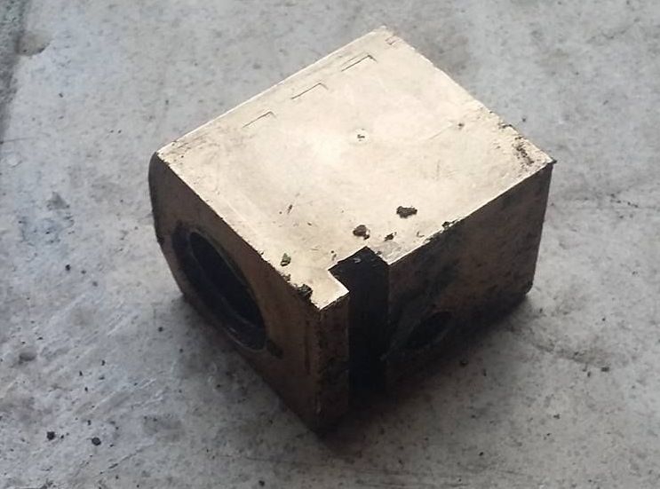

Witam. Na początek kila słów o sobie. Mam na imię Wojtek mieszkam w Resku (zachodniopomorskie) Obróbka metali to moje kolejne hobby zaraz po krótkofalarstwie i ogólnie elektronice. Wiec do rzeczy. Udało mi się kupić naprawdę po okazyjnej cenie Tue 35 na lekkiej podstawie co prawda w stanie tragicznym (7 lat stała na dworze nie osłonięta) Przy pomocy znajomego tokarza udało się doprowadzić jako tako do użytku. Stanęliśmy na nakrętce posuwu poprzecznego gdzieś tam znalazłem ofertę ale cena mnie przeraziła 400zł. Może ktoś ma w zasobach albo zna troszkę tańszy sklep. Jeśli nie ma innej alternatywy to trudno. Pozdrawiam!

jaki tam jest gwint? nie może Ci ten znajomy tokarz dorobić nakrętki?

Jest tak wywalona, ze naciecie w celu dorobienia kasowania luzu nie pomoze? U siebie na tej nakretce mam luz ale jeszcze bardzo nie przeszkadza. W przyszlosci dorobie kasowanie luzu i jakis czas pochodzi jeszcze.
Tam jest gwint trapezowy.

Dziękuję za odpowiedzi. Znajomy to ju z emeryt i niestety nie ma dostępu do innej maszyny. Sprawa się rozwiązała znalazłem w okolicy zakład który dorobi nakrętkę naprawdę po kosztach. Pozdrawiam !
