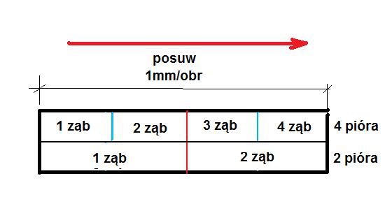

Jeszcze takie pytanie świeżaka - posuw na ząb podaje się w mm/min czy w mm/obrót freza?
Tzn czy jak ustawie na tokarce posuw - 1mm/obrót wrzeciona to dla freza dwuzębnego posuw wynosi 0,5mm/ząb czy też źle to rozumiem?
na minutę, bo inaczej nie doszedłbyś do ładu z zależnościami średnic i ilości zębów (to tak jak dla frezu jednopiórowego)
dokładnie, dla 4 piórowego 0,25mm/ząb, dla jednopiórowego 1mm/zab...Tzn czy jak ustawie na tokarce posuw - 1mm/obrót wrzeciona to dla freza dwuzębnego posuw wynosi 0,5mm/ząb czy też źle to rozumiem?
ale nie można mylić tego z obrotami i posuwami na minutę...

Wydaje mi się, że posuw na ząb dla frezów podaje się w mm (na 1 ząb/pióro.)RomanJ4 pisze:Cytat:
W mm/min podaje się posuw dla freza.
Czyli np dla twojego freza HSS ø8mm 2 pióra dla twoich obrotów 450/min dla posuwu 0,05mm/zab(pióro) masz:
2(bo frez 2 piórowy)x0,05mm/obr x 450 obr/min = 45 mm/min
Czyli posuw wynosi teoretycznie 45mm/min dla twojego przypadku, ale dla niezbyt dużego ap(głębokości skrawania) dla dobrze zamocowanego detalu na sztywnej frezarce gdzie nie frezujesz całą szerokością freza, czyli dla frezowania rowka posuw bym jeszcze zmniejszył.
