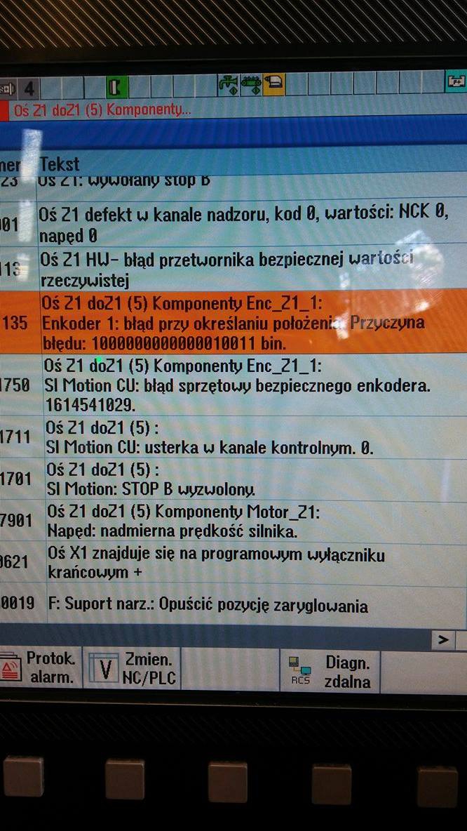

Dzień Dobry
Mama pewien problem a mianowicie nastąpiła awaria enkodera w osi Z1 czy ktoś miał z tym do czynienia i wie jak tą sprawę rozwiązać jak sprawdzić czy awarii uległ enkoder czy to jednak coś innego z góry dziękuje za odpowiedzi.'
W załączniku zdjęcie z ekranu obrabiarki.Obrazek

Nie koniecznie to enkoder.
Np.
-coś się zacięło i nie osiąga oś zadanej pozycji
-luźna śruba w łożyskowaniach lub uszk./luźna nakrętka pociągowa
-skoro oś Z to może uszkodzona przeciwwaga
-elektrycznie wiadomo kable wtyczki al i sam enkoder warto zbadać przynajmniej zewnętrznie czy nie jest np. zalany

Błąd 7901 , nadmierna prędkość silnika osi Z wskazywałaby na uszkodzenie mechaniczne.
Ale wyżej widać błąd w kanale 0 więc wskazywałoby jednak na uszkodzony enkoder.

Dziękuje za odpowiedź dodam jeszcze że po wyłączeniu bezpieczników i załączeniu ich ponownie maszyna ruszyła i pracowała około 30 minut bez problemu po tym czasie błąd ponownie wyskoczył i niestety już wyłącznie i włącznie bezpieczników nie pkimogło.

Ja bym przejrzał wszystkie wtyczki od osi Z, łącznie z tymi w szafie. Przedmuchać, przysuszyć i sprawdzić czy pomogło.
