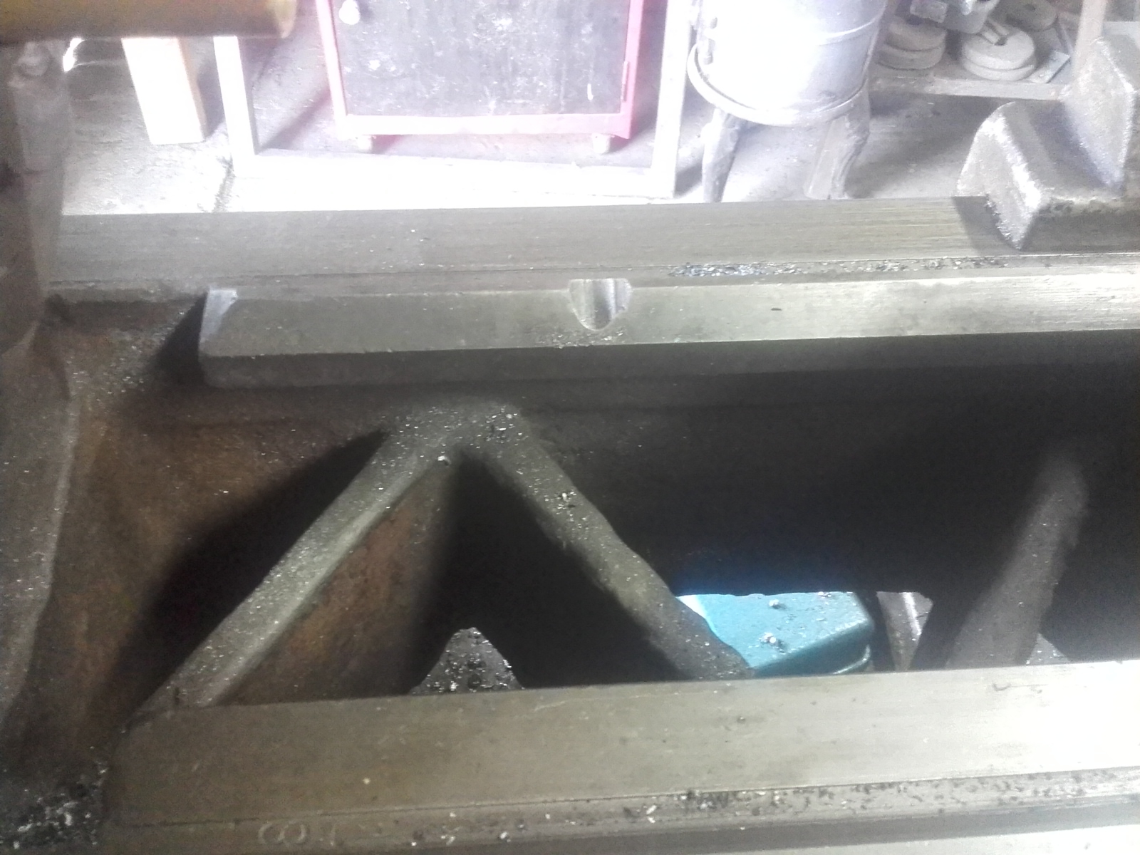

Co można z tym zrobić aby usnąć to wykruszenie? Wiem że są środki do podklejania łoża. Może można to napawać i szlifować potem skrobać do równej płaszczyzny.

Ma to jakiś wpływ na pracę? to chyba pryzma konika i raczej nigdy tak blisko uchwytu nie dosuwasz konia.

Najpewniej to napawać i wyszlifować. Znaczenia to jakiegoś wielkiego nie ma.

Tylko teraz pryzma jest z żeliwa a spawanie żeliwa jest bardzo szkodliwe, psuje dużo nerwów :lol: Co się mogło stać że się wytarło w tym miejscu? Widziałem już kilka tokarek z takim defektem.

Jak ci przeszkadza ,to uzupełniaj. Dla pracy tokarki, nie ma ten ubytek, żadnego znaczenia.

trzaska456 pisze:Co się mogło stać że się wytarło w tym miejscu? Widziałem już kilka tokarek z takim defektem.
To raczej uszkodzenie niż wytarcie. Coś spadło itp. Jak już wspomniano to pryzma od konika i nie ma żadnego wpływu na pracę ;)

Czy to jest wytarte czy wykruszone to bez znaczenia trzaska456 nic z tym nierób bo może być gorzej niż jest teraz.

trzaska456 pisze:Tylko teraz pryzma jest z żeliwa a spawanie żeliwa jest bardzo szkodliwe, psuje dużo nerwów
dobre elektrody do żeliwa z duża zawartością niklu do spawania na zimno, np (OK 92.58) NiFe-CI-A (ENiFe-CI-A), oraz spawanie małymi ściegami z długimi przerwami by jak najmniej zagrzać materiał, powinny załatwić sprawę.
O ile w ogóle warto to ruszać, bo w tym miejscu ta pryzma żadnej funkcji raczej nie pełni..

trzaska456 pisze: Co się mogło stać że się wytarło w tym miejscu? Widziałem już kilka tokarek z takim defektem.
Jeśli zabierak jest na gwincie to efekt odkręcania uchwytu na lewych obrotach :)

A po co z tym walczyć? przecie to nic nie przeszkadza w toczeniu a konika tak blisko uchwytu nie postawisz. W niektórych tokarkach prowadnice konika kończą się jeszcze kawałek przed tym wykruszeniem i dzięki temu powiększono max. średnicę toczenia nad łożem.
