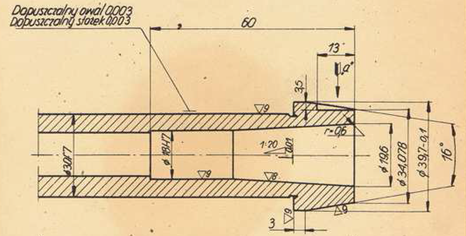

Koledzy,
jaki jest gwint i jaka długość na tarczy zabierakowej do TSA-16? Kąt stożka to 16 stopni - to znalazłem w DTRce. Może ktoś z Was zmierzyć? Nie mam dostępu teraz do mojej:/
A najlepiej jakby kto miał jaki rysunek takiej tarczy:D
Grzegorz53
Posty: 617
Rejestracja: 30 gru 2009, 23:21
Lokalizacja: W-wa
Post napisał: Grzegorz53 » 14 lut 2016, 00:02
M 48x2 mm, gwintu jest 9 mm (w innej 9,5) plus 4 mm na wybieg czyli razem 13 mm od tyłu tarczy do początku gwintu

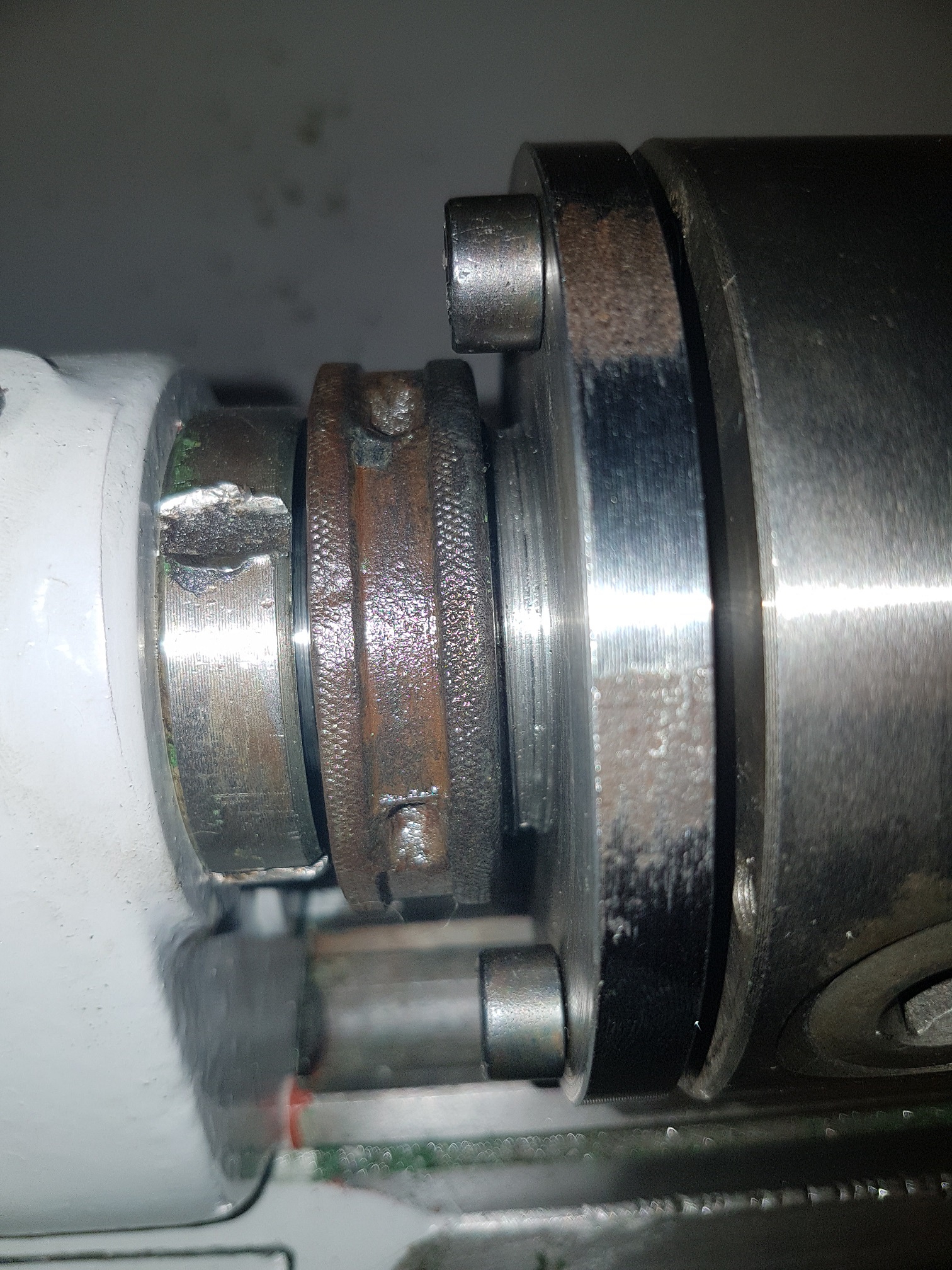

Jutro jadę do tokarza aby dorobić tarcze. Jaka powinna być jej grubość od strony uchwytu?
Andrzej 40
Posty: 2057
Post napisał: Andrzej 40 » 29 gru 2016, 13:49
To nie jest krytyczny wymiar, u mnie 9mm (bez zamka). Ale moim zdaniem można dać od 8 do 10mm. Lepiej 10mm na wypadek zmiany uchwytu i konieczności poprawiania zamka.
maglo18
Posty: 210
Rejestracja: 03 mar 2016, 13:54
Lokalizacja: Lesznowola
Post napisał: maglo18 » 29 gru 2016, 13:59
A jak głęboki zamek? Niestety tych wymiarów nie ma w DTR.
Andrzej 40
Posty: 2057
Post napisał: Andrzej 40 » 29 gru 2016, 14:23
Zmierz wgłębienie w uchwycie i daj 1mm mniej.
maglo18
Posty: 210
Post napisał: maglo18 » 29 gru 2016, 14:50
Dostałe kolejne pytanie od tokarza a nie mam jak sprawdzić. Gwint M48x2 jest prawy czy lewy na tarczy ?
Grzegorz53
Posty: 617
Lokalizacja: W-wa
Post napisał: Grzegorz53 » 29 gru 2016, 20:11
Gwint jest oczywiście prawy.
maglo18
Posty: 210
Post napisał: maglo18 » 05 sty 2017, 22:08
