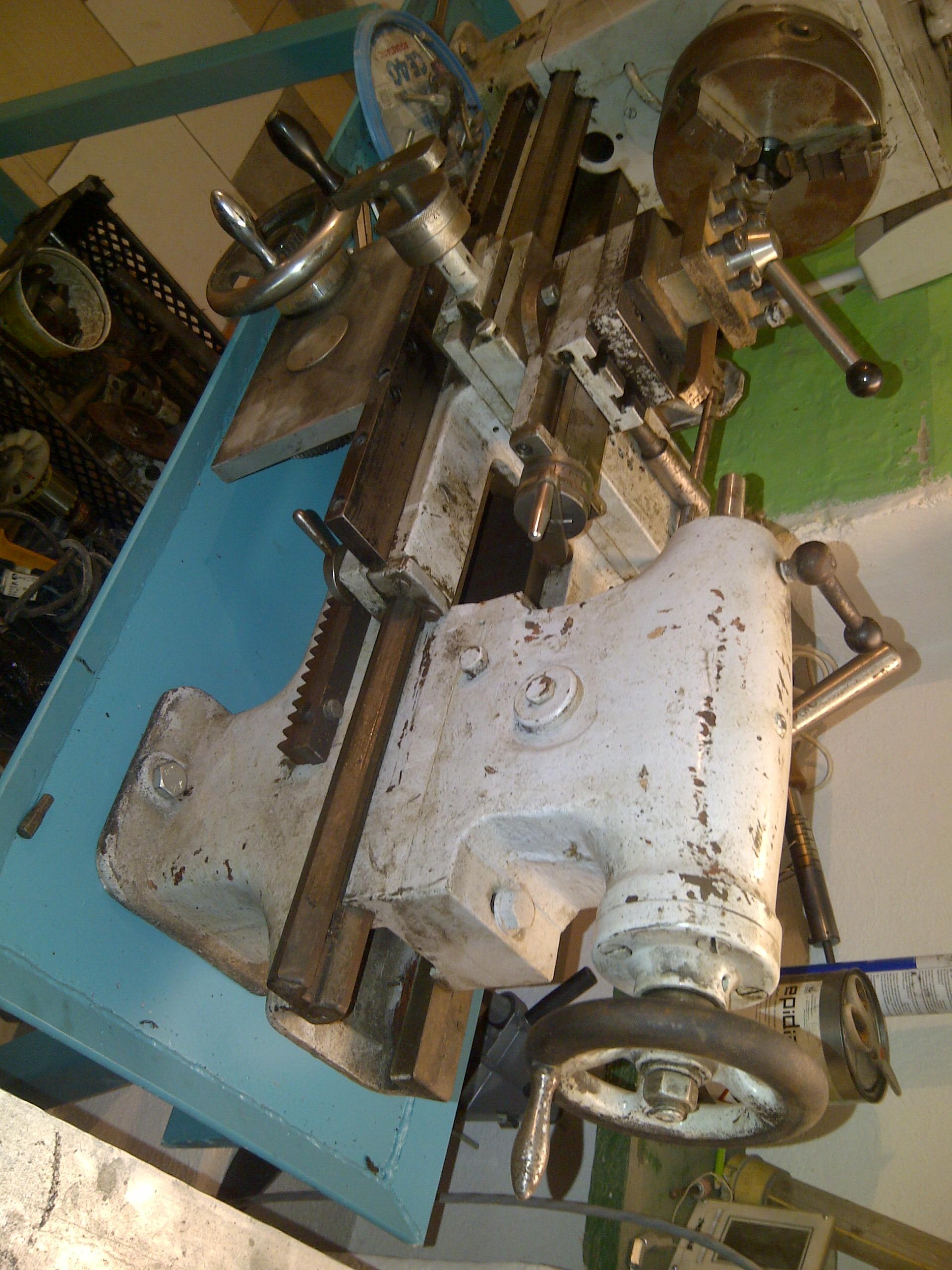

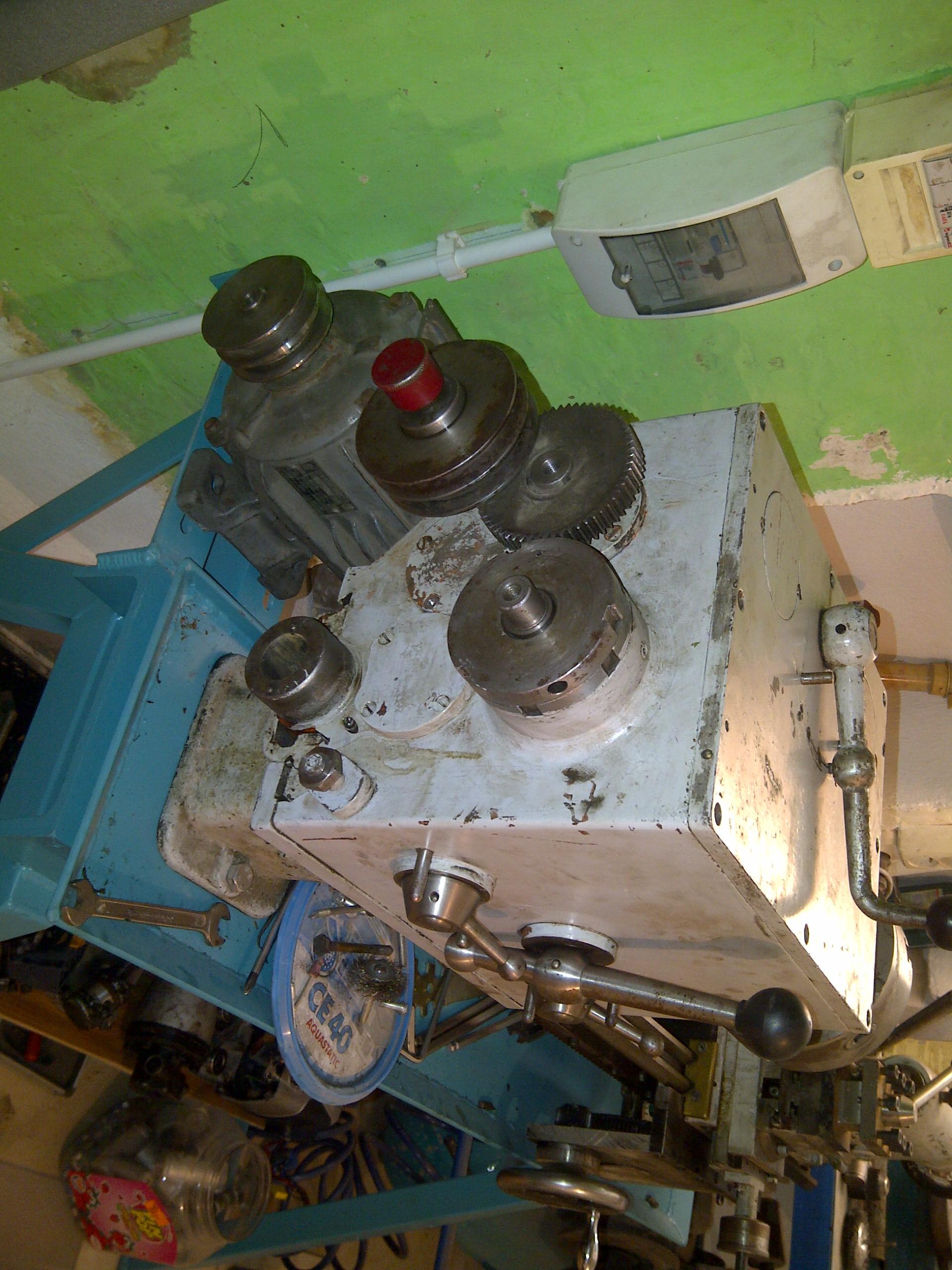

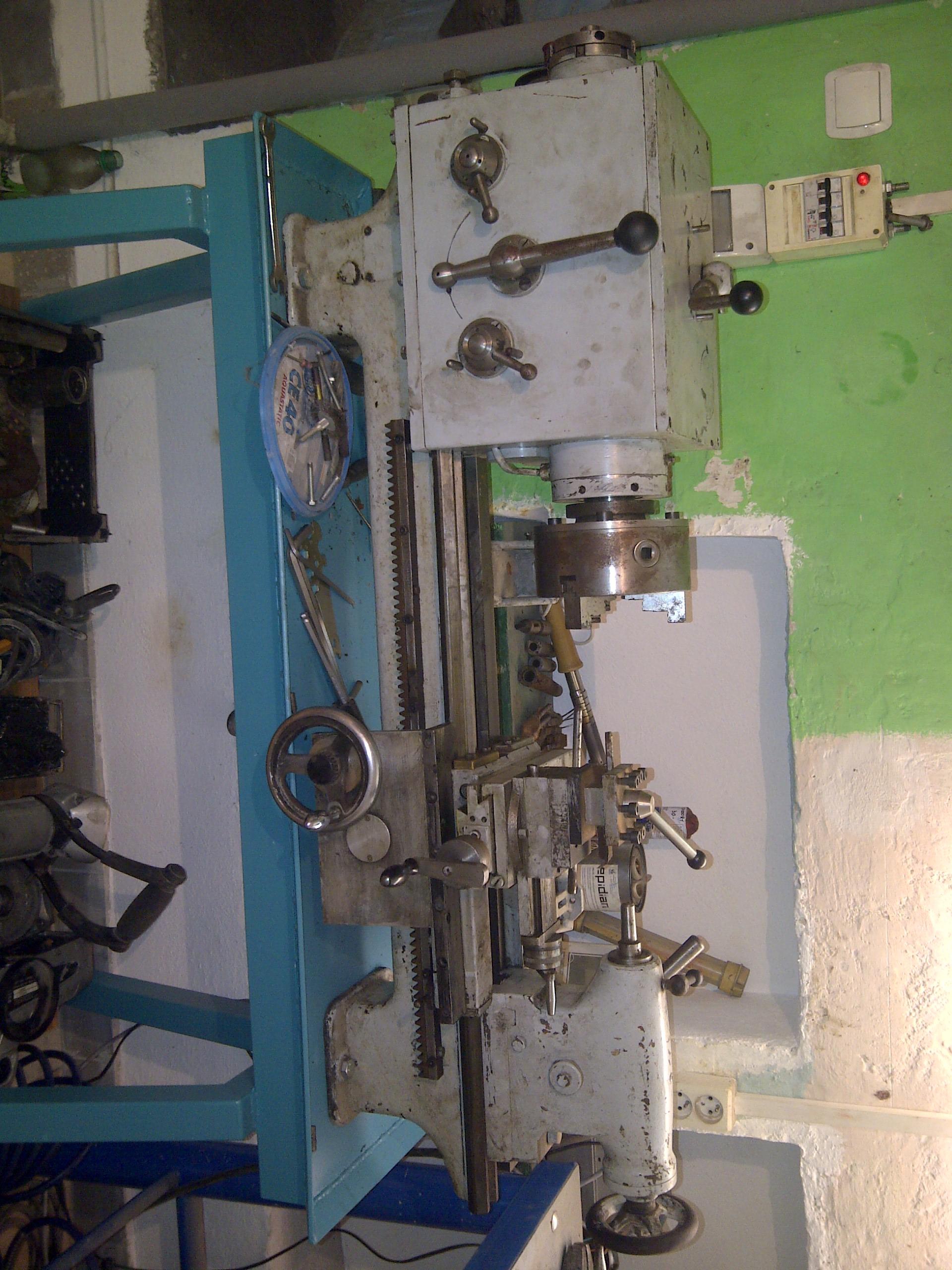

Tak jak w temacie, kupiłem tokarkę bez jakiejkolwiek tabliczki znamionowej. Stół jest dorabiany. Tak sobie myślę, że tabliczka mogła być przy oryginalnym stole. Moc silnika 0,8KW 1400obr. skrzynia biegów jest przesuwana po łożu tzn wystarczy od spodu poluzować śruby i skrzynię można przesuwać tak jak konika.ObrazekObrazekObrazek
Średnica otworu we wrzecionie to 30mm. Maksymalna długość obrabianego detalu to 40cm. Naprawdę nie wiem co to może być za typ. wewnątrz skrzyni na wałkach nabite są łożyska czeskie jak i polskie. wrzeciono obraca się w panewkach.

Mi to wygląda na jakiś przeszczep, tzn. wrzeciennik, suport i konik jest za duży w stosunku do łoża, poza tym brak jest możliwości toczenia gwintów co jest dużym minusem.

Łoże i suport wygląda tak jak przy tokarce 2Tsb. A reszta jest raczej od innej tokarki.

Tzn możliwość gwintowania istnieje na tej tokarce, tylko że brakuje wałka napędowego suportu. Brakuje także kół zmianowych. Posiadam mechanizm na którym montuje się owe koła. Może i skrzynia razem z konikiem jest nie proporcjonalna względem łoża, ale można przetaczać tarcze hamulcowe. Sprzedajacy twierdził że tokarka była mobilna, tzn był na pace jakiegos samochodu. Co do wałka napędzającego posuw to zamontowany był wewnątrz łoża. Był puszczony pod skrzynią biegów a następnie przez środek łoża.

Jak byś chciał to mam wałek napędowy. Tylko nie wiem czy jest na 100% z 2tsb ale wymontowany z mojej 2tsb. Mam również jakieś koła znamionowe itp. Tylko ja miałem org. wrzeciennik ale może po modyfikacjach będą pasować.
