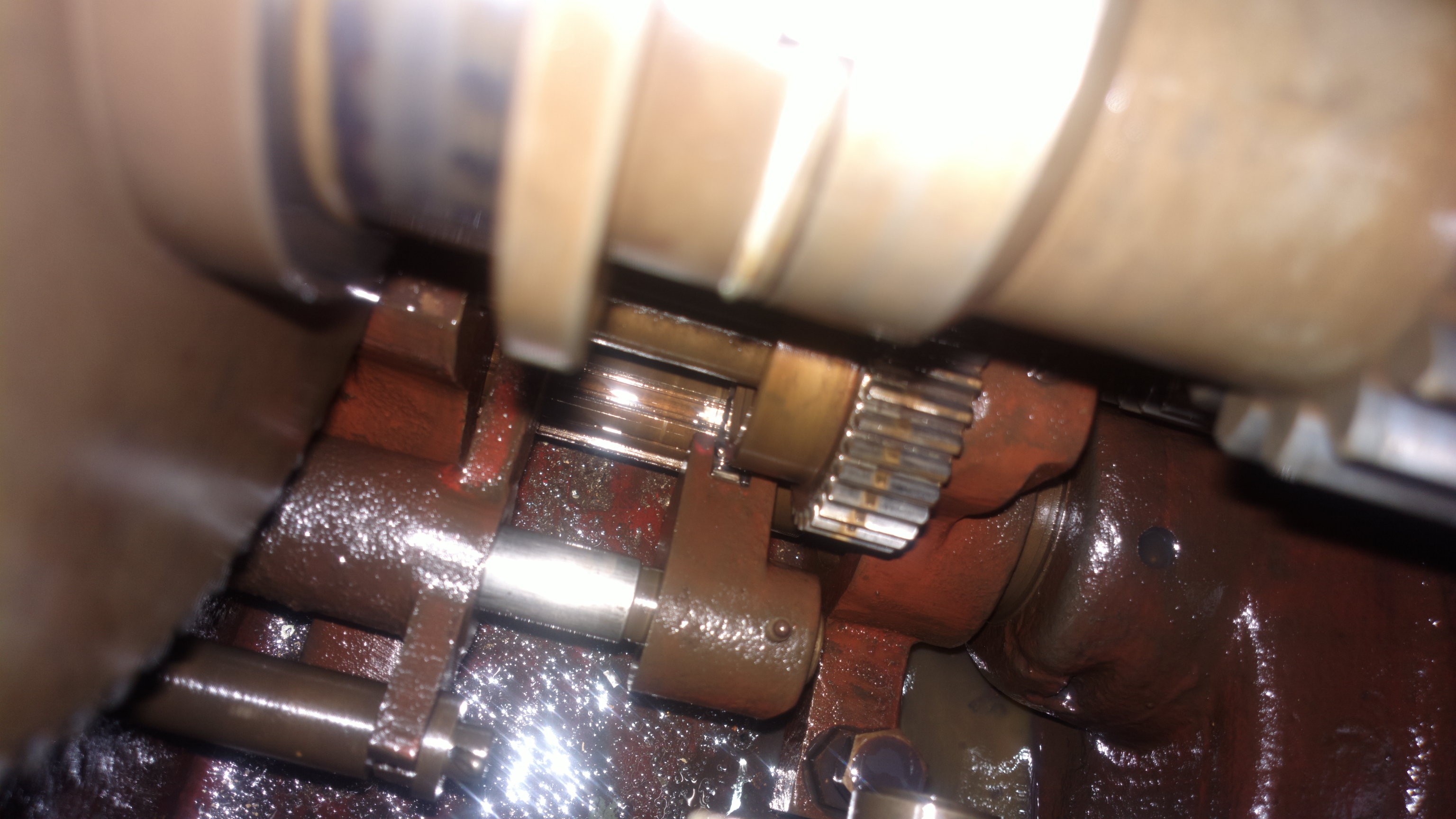

witam mam problem. posiadam tokarkę tuc 40 i przy ustawianiu parametrów pod gwintowanie na 1:1 robi lewy gwint co jest powodem? jak to zmienić? aby gwint był prawy

kurcze sprawdzam wszystkie wajchy i nic. Ale jedna rzecz mnie zastanawia przy 1;1 i 1;8 jest takie pokrętło wbudowane w wajche i kręcenie nim powoduje ze w gitarze taki wałek przesuwa sie tzn wystaje mniej lub więcej ale zero reakcji

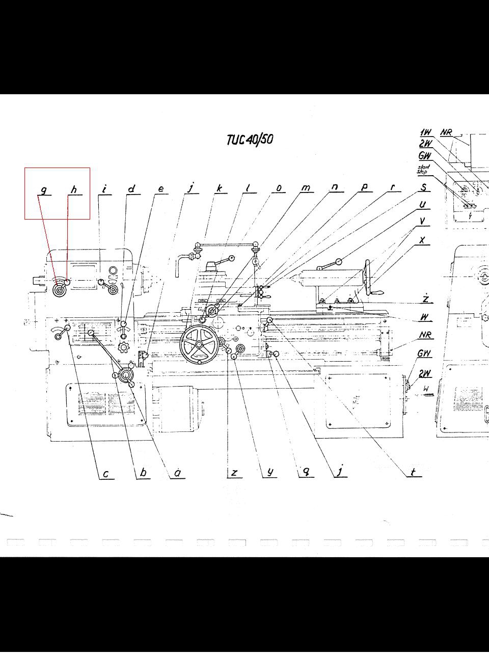

Post napisał: Alvar4 » 09 gru 2015, 22:50
Przejrzałem DTR-ke i według tego co tam jest napisane to dźwignia "h" służy do nawrotu śruby do gwintowania lewo-prawo. Znajduje się ona na wrzecienniku po lewej stronie. W sumie to są tak na prawdę dwie dźwignie w jednej bo opis wskazuje że:
g - Rękojeść do włączenia gwintów i posuwów zwykłych 1:1 i zwielokrotnionych 8:1
h - Dźwignia do zmiany kierunku posuwu przy gwintowaniu lewo/prawo
Także trop masz dobry tylko pewnie trzeba mocniej tym pokrętłem zakręcić aby wskoczyło nawracanie. Może dawno tego nikt nie przełączał i zaszło brudem. Miałem podobny numer w TUM-ce że jeden zakres gwintów nie szło za chiny włączyć. Dopiero czujnik udarowy rozruszał mechanizm i działa.

Post napisał: szymeks147 » 09 gru 2015, 23:04
bardzo dziękuję ca cenną podpowiedz więc na pewno jest to to pokrętło
[ Dodano: 2015-12-09, 23:06 ]
tyle że bardziej mi to na g wygląda w tym wypadku

Tuc własnie tak ma że w górnej lewej wajsze są dwie funkcje.Wajcha pionowa to zmiana wielokrotności z 1/1 na 8/1. Pokrętło okrągłe to obroty lewe lub prawe a po środku neutral. Skoro Ci nie zmienia obrotów to mogło ściąć zawleczkę dżigni we wrzecienniku. Tryb został na jednej pozycji.

mam podobny problem ktory tu jest opisany tylko aczkolwiek krecac pokretlem od nawrotnicy nie zmienia obrotow na srubie
widac jak podczas krecenia pokretlem tryb zazebia sie raz z jednym kolem a raz z drugim a posierodku jest neutral tak jak juz ktos napisal
