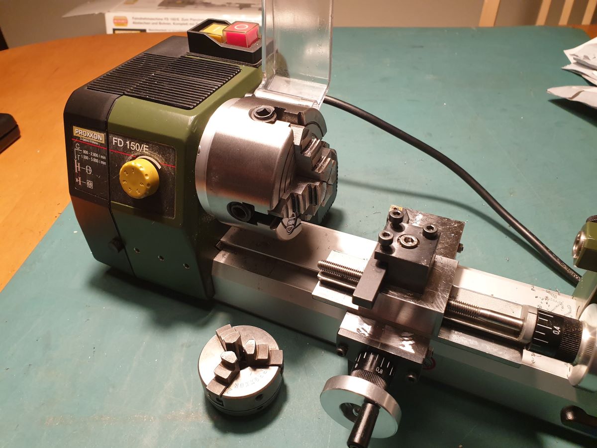

Mam tokareczkę Proxxon FD 150/E z uchwytem samocentrującym i do większości prac to wystarcza. Ale czasami chciałbym zamocować coś nietypowego i potrzebuję uchwyt czteroszczękowy. Niestety producent do tego modelu nie przewiduje takiej możliwości.
Pomyślałem o dopasowaniu czegoś innego, konkretnie Fuerda K72-80. Problem jest tylko w mocowaniu. FD 150/E ma wrzeciono z gwintem M16x1. Potrzebuję dorobić zamek 80 mm z takim gwintem. Ponieważ uchwyt nie jest samocentrujący, to nie jest wymagana idealna precyzja poza równoległością osi do łoża. Widzę kilka możliwości wykonania takiego zamka.
1. Zamówić całość u kogoś na forum, licząc na dokładne wykonanie bez możliwości przymierzenia (chyba, że bym wysłał tokarkę)
2. Zamówić półfabrykat w postaci krążka z gwintem M16x1 i lekkim naddatkiem. Założyć go na wrzeciono i dotoczyć uzyskując dokładne wycentrowanie. Ale przy tej średnicy stali nie utoczę i wolał bym mosiądz.
3. Wykonać całość z mosiądzu a może nawet z aluminium. Mam gwintownik M16x1, problem tylko w centralnym nagwintowaniu. Ale nawet gdyby się nie udało idealnie, to wyrównam całość po nakręceniu.
Skłaniam się ku trzeciemu rozwiązaniu, głównie ze względu na satysfakcję (bo sam coś zrobiłem). Myślicie, że to ma sens? Tokarka ma małą moc i toczę na niej głównie tworzywa (POM-C) czasami aluminium i mosiądz.

Tam powinno być coś więcej niż sam gwint - jakiś stożek albo odcinek walca do centrowania uchwytu... Lepiej sprawdź zanim zaczniesz ciąć metal. Co do materiału - jeśli masz możliwość poszukaj "stali automatowej" - łatwa w obróbce a kosztuje znacznie mniej niż mosiądz

Oczywiście. Jest walec 18 mm na połowie długości plus płaszczyzna czołowa. Ale to można roztoczyć z gwintu.
O stali automatowej wiem, tylko nigdzie tego nie można kupić w detalu. Krążek mosiądzu 80x10 to nie taki majątek.

jeżeli wybierzesz op. 3 i tokarka da radę to tak jak napisałeś wszelkie bicie i nie równość zlikwidujesz po przetoczeniu już nakręconego elementu.
op 2 też niezła.. jak stali nie przetoczysz a chciałbyś stalową szajbę to możesz szlifować zamiast toczyć

Jakoś nie mogłem się zebrać, żeby zamówić gdzieś półprodukt w postaci krążka 80 mm z gwintem M16x1. Zamówiłem za to gwintownik M16x1, który zamocowałem w koniku po wyjęciu posuwu, wystarczyło go owinąć samoprzylepną taśmą aluminiową, żeby zlikwidować luz. Dzięki temu dało się zrobić idealnie prostopadły gwint.
Ponieważ oryginalny uchwyt pozwala na zamocowanie materiału do 60mm, to zamocowałem w nim zakupiony już uchwyt 80mm, a do niego krążek 75 mm, który akurat miałem. Po wyrównaniu i nagwintowaniu nakręciłem go na oś wrzeciona i z drugiej strony wytoczyłem zamek zabieraka.

Post napisał: grg12 » 02 lis 2019, 07:25
Gratuluję. Da sie zamknąć osłonę czy bedziesz robił obejscie wyłącznika?

Da się zamknąć, zostaje ze 2 mm luzu. Ale ona i tak nie ma połączenia z wyłącznikiem i łatwo ją zdemontować.
Nie da się za to rozkręcić szczęk na max, bo zawadzają o łoże. Po odwróceniu szczęk, mogę teraz włożyć 85 mm. Oczywiście przy tej mocy, to tylko tworzywa lub aluminium.
