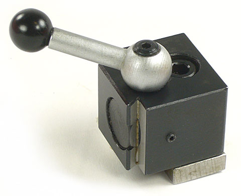

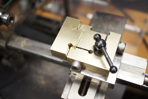

jako ze w sprawach tokarek jestem laikiem i ciągle się uczę to mam pewną zagwozdkę. Przeglądając internet trafiłem na taką konstrukcję imaka z możliwością szybkiej zmiany narzędzia.
Obrazek Obrazek
Jak widać można go wyciąć najzwyklejszym frezem palcowym.
Pytanie:
czy takie mocowanie oprawek da radę w toczeniu małym wiórem? Do tej pory nie spotkałem się z tego typu konstrukcją i zastanawia mnie czy będzie ona działać.

Będzie.
To jedna z typowych konstrukcji imaków na tzw "jaskółkę" (jaskółczy ogon). Są również fabryczne konstrukcje wykorzystujące tę zasadę, różniące się tylko systemem zaciskania, jak widać nizej
https://www.google.pl/search?q=quick+to ... 749#imgrc=_
rozpierakiem poprzecznym (odpycha)
Obrazek Obrazek
dociągane do gniazda
Obrazek Obrazek

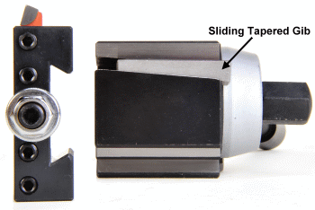

zaciskane rozpierakiem bocznym (rozpycha jaskółkę klinem)
Obrazek Obrazek
ściskaniem jaskółki (jak Twój)
Tylko trzeba dość solidnie dociągać, bo tu jako reakcja na działające na nóż siły mamy tylko tarcie, więc pod wpływem drgań nie można pozwolić mu się przemieszczać.

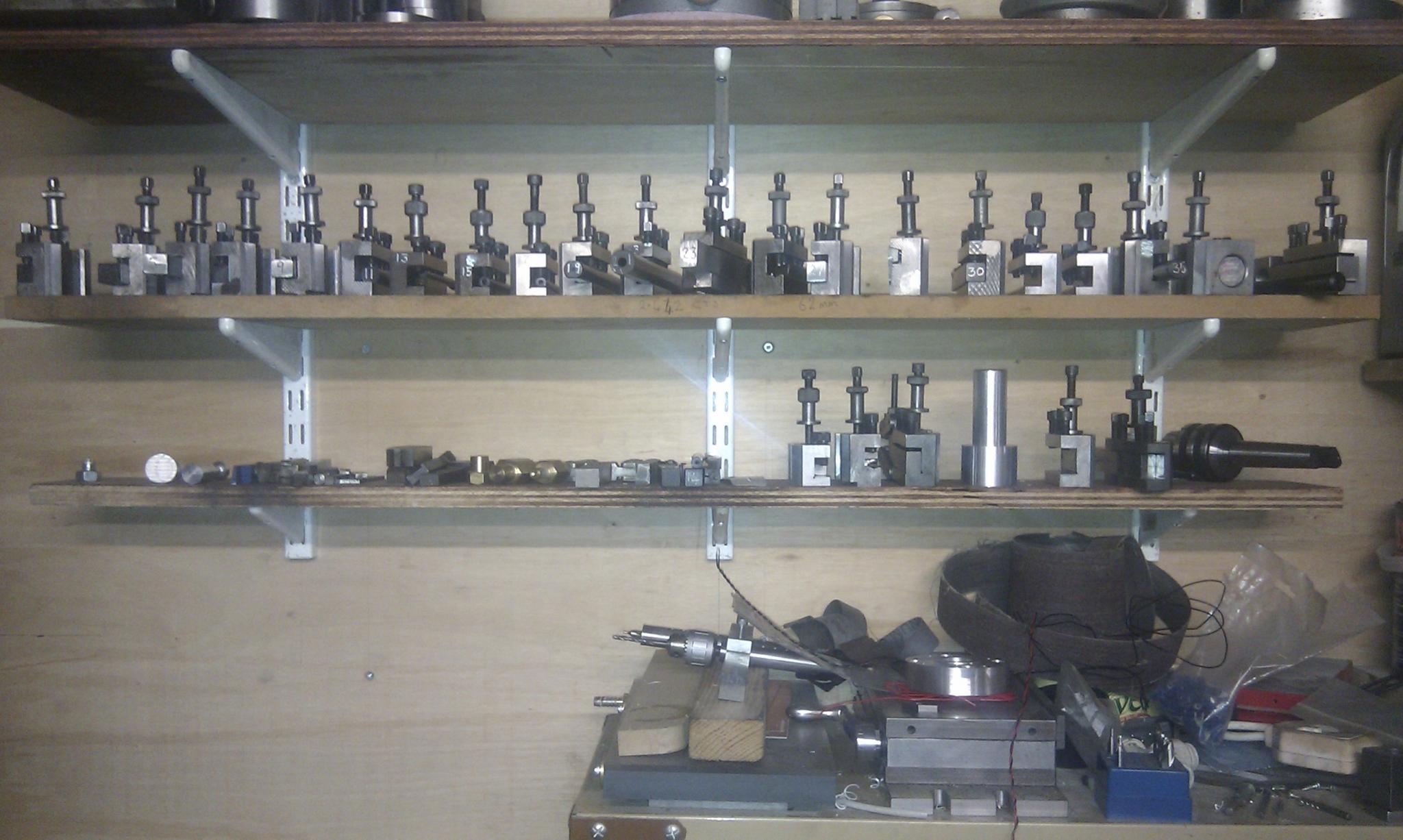

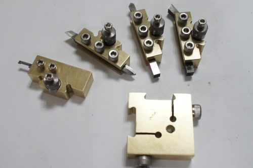

Zresztą sam zaniedługo skonstatujesz, że imak szybkozmienny to poręczny i oszczędzający czas gadżet, zwłaszcza jak ma się dużo wymiennych kostek z poustawianymi już gotowymi do użycia narzędziami..

tylko że akurat ten imak którego używa facet z filmu jest z klinem co rozpiera jaskółkę i jest to dużo lepsze rozwiązanie niż ten typ co kolega z naszego forum produkuje
więc wydaje mi się że on po prostu nie dociągnął wajchy przy wymianie noża dlatego to tak wyglądało
