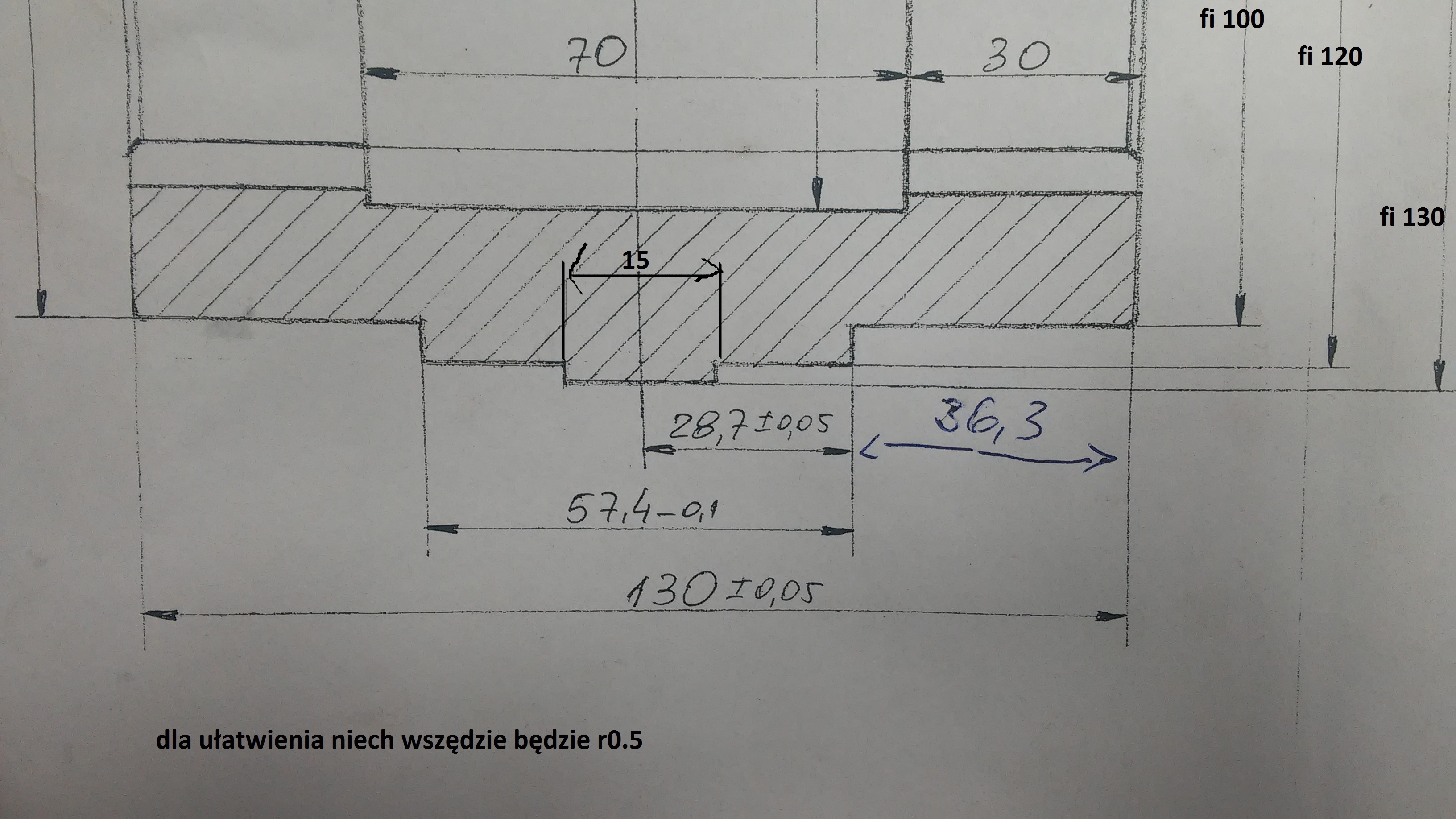

Problem 2: technologia takiej prostej rolki:
Po wstępnej obróbce baza na otwór i czoło. Mocowanie za otwór
1 zamocowanie robię czoło, WNMG , zgrubnie F 0.15 S 550, powierzchnia wystarczająca, rolka i tak jeszcze idzie pod szlifowanie i hartowanie. Parametry nie za małe? Trochę się boję ją bardziej rozkręcić bez konika…
Później: Kontur (z konikiem): startuję od promienia, powierzchnia walcowa po fi 100, wyjazd na fi 120, po walcu, poźniej wychodzę promieniem na fi 130,05 i przejeżdżam ok. 1-2 mm,
Przełożenie rolki, zabielenie czoła na ok. 0.2 mm, zmierzenie, ustawienie pkt. Zerowego
2 zamocowanie, czoło kontur po kolej, na fi 130 wchodzę już dokładnie i przejeżdżam poza te 15 mm, żeby usunać pozostawiony naddatek z 1 zamocowania
Czy takie podział zamocowań jest dobry? Czy coś mogę zmienić?
Kolejna rzecz: wymiary długości… problem może dość absurdalny, ale jakoś nie mogę sobie tego wytłumaczyć… gabaryt wychodzi mi np. l=129.97, te wymiary po 36.3 wychodzą w plusie więc i 15 i 57,4 powinny być w minusie. Tak mi się logicznie wydaje… a w rzeczywistości są w plusach. Nie wiem. Skoro cała rolka jest mniejsza niż chcę, to dlaczego te „środkowe wymiary” są większe?
Rozpisanie konturu:
Pierwsze sztuki robiłem tak: zaczynałem od pierwszego promienia a później tylko linie poziome i pionowe a promienie je łączące z tej opcji „przejście do następnego elementu”. Czyli kontur wyglądał tak: promień, w lewo w dół, w lewo w dół, w lewo i wyjazd na X+
Później spróbowałem każdy element oddzielnie pisać: promień wejściowy, w lewo, promień, w dół, promień w lewo itd… dużo więcej liczenia, klikania i czasu na opisanie tego…
Wydaje mi się, że ostatecznie z obu metod wychodzi i tak to samo. Podglądając symulację w obu przypadkach wymiary były zaznaczone i zrobione tak jak tego oczekiwałem…
