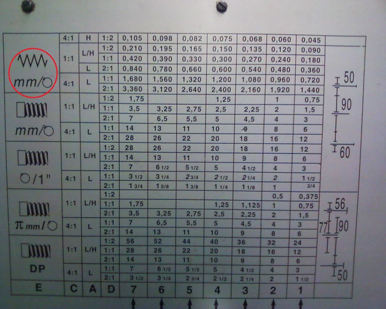

Jak toczy się na posuwie mechanicznym??

Co trzeba zrobić poklei aby posuw działał ???????

jak to sie robi w tokarce jazona ?

Myślisz, że mamy tu wróżbitę Macieja na etacie? Jaka to tokarka?
Posty: 11925
Post napisał: RomanJ4 » 22 maja 2015, 10:15
Tokarka ma wałek pociągowy (jeśli to ta JTU-52) więc przy którejś z dźwigni na płycie czołowej suportu musisz znaleźć tabliczkę z piktogramem posuwu (nie mam DTR-ki ani bliższych zdjęć, więc nie powiem której)
Najczęściej jest oznaczony tak jak w tabeli na tabliczce posuwów i gwintów (zazwyczaj na wrzecienniku)
przykładowo pierwsza pozycja na tej tabliczce (zazn. na czerwono) zygzak milimetry/na obrót.
(te poniższe z rysunkiem śruby dotyczą skoków gwintów nacinanych za pomocą śruby pociągowej, stąd jej symbol obok)
Obok którejś dźwigni pewnie będzie sam symbol zygzaka (bez mm/O), bo tak najczęściej się stosuje..

dokladny model tej tokarki to cd6236b

RomanJ4 już Ci wszystko napisał. Zapytaj właściciela tej tokarki, czy ma do niej DTR(dokumentację techniczno-ruchową). Dowiesz się z niej do czego służą wszystkie dźwignie.
