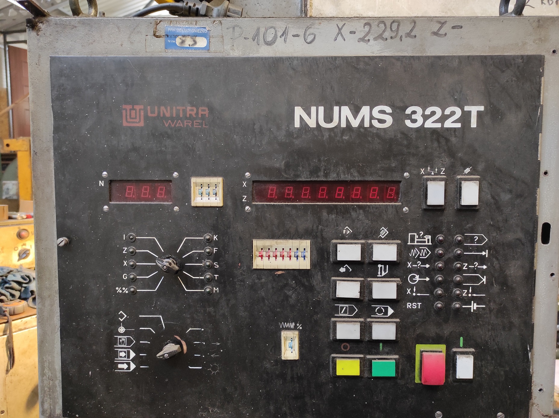

Czy ktoś posiada dostęp do dokumentacji Nums 322T konkretnie to maszyna TZC 32N1.

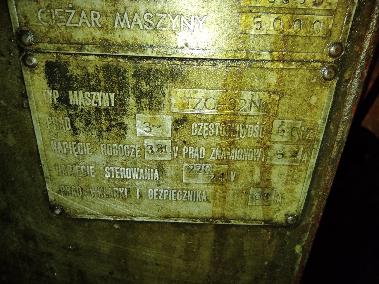

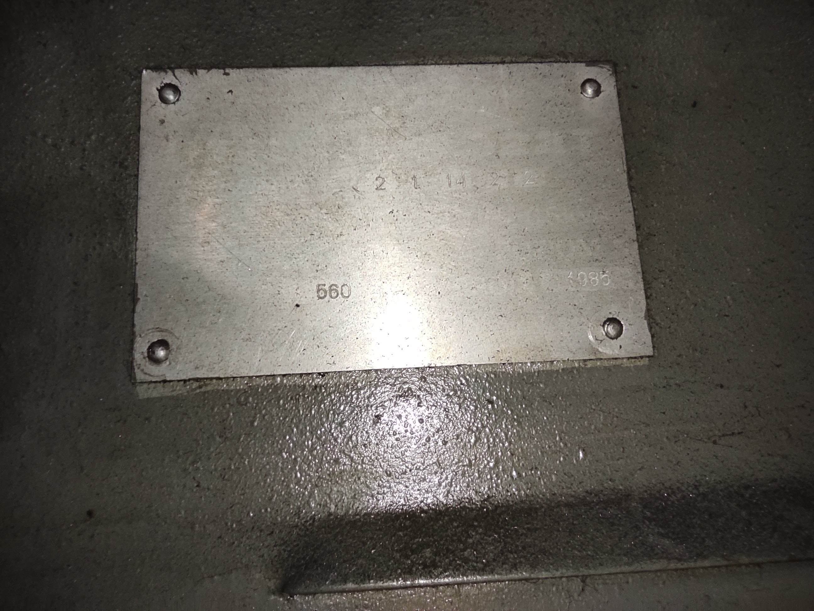

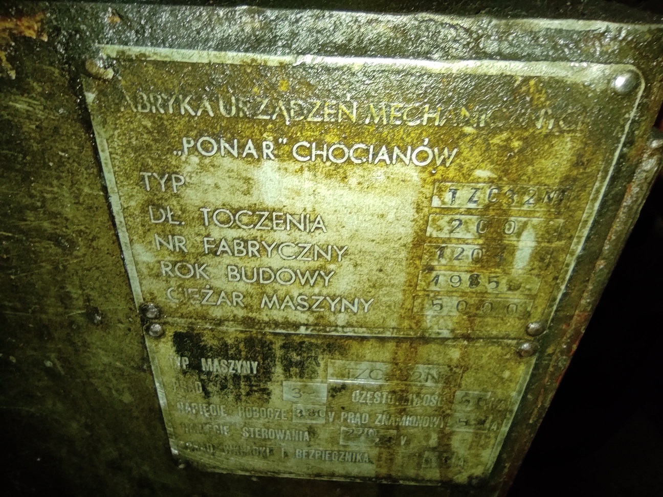

Z tego co pomnę, było kilka wersji wykonań elektryki do TZC-32N1:-ver. A, B, C, D, E.. .
O którą więc chodzi?
( TZC-32N1 była produkowana od połowy lat 70-tych aż do upadku systemu NUMS...).

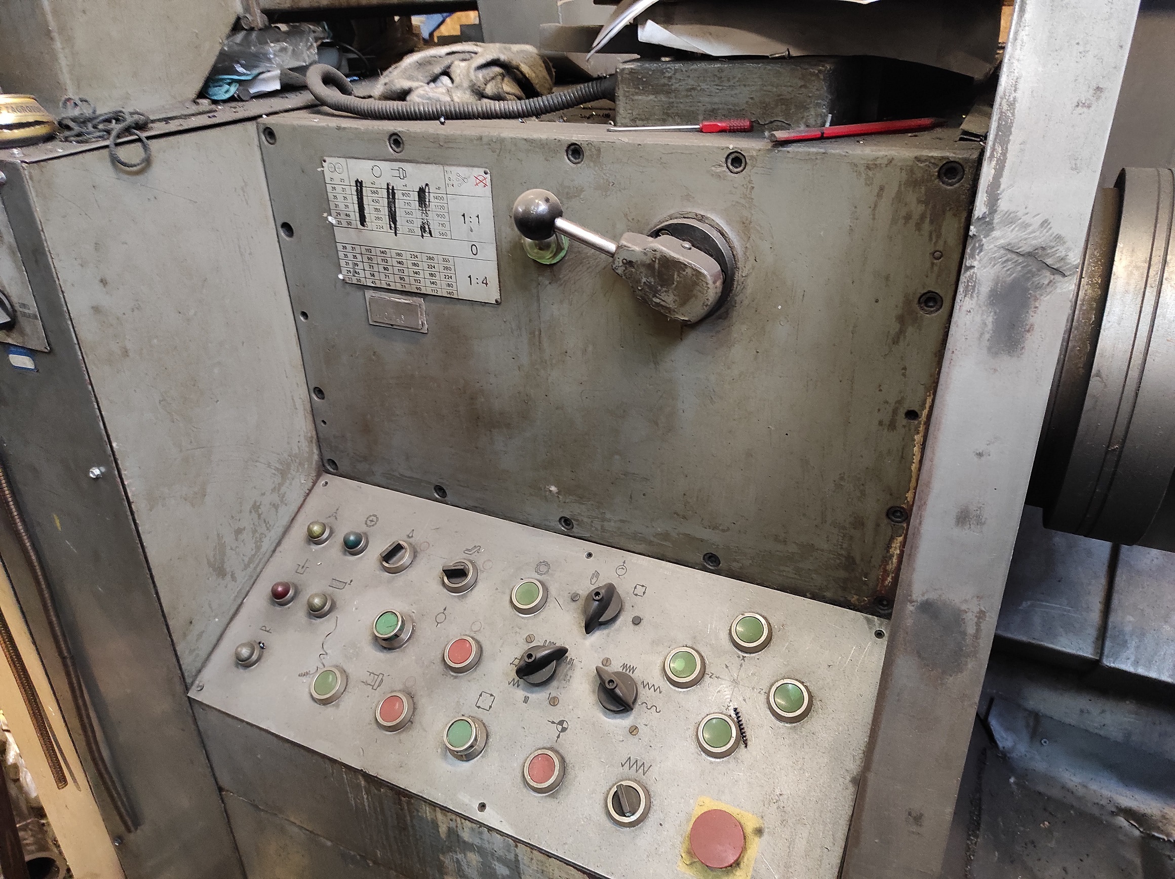

Post napisał: k-m-r1 » 02 lut 2021, 16:00

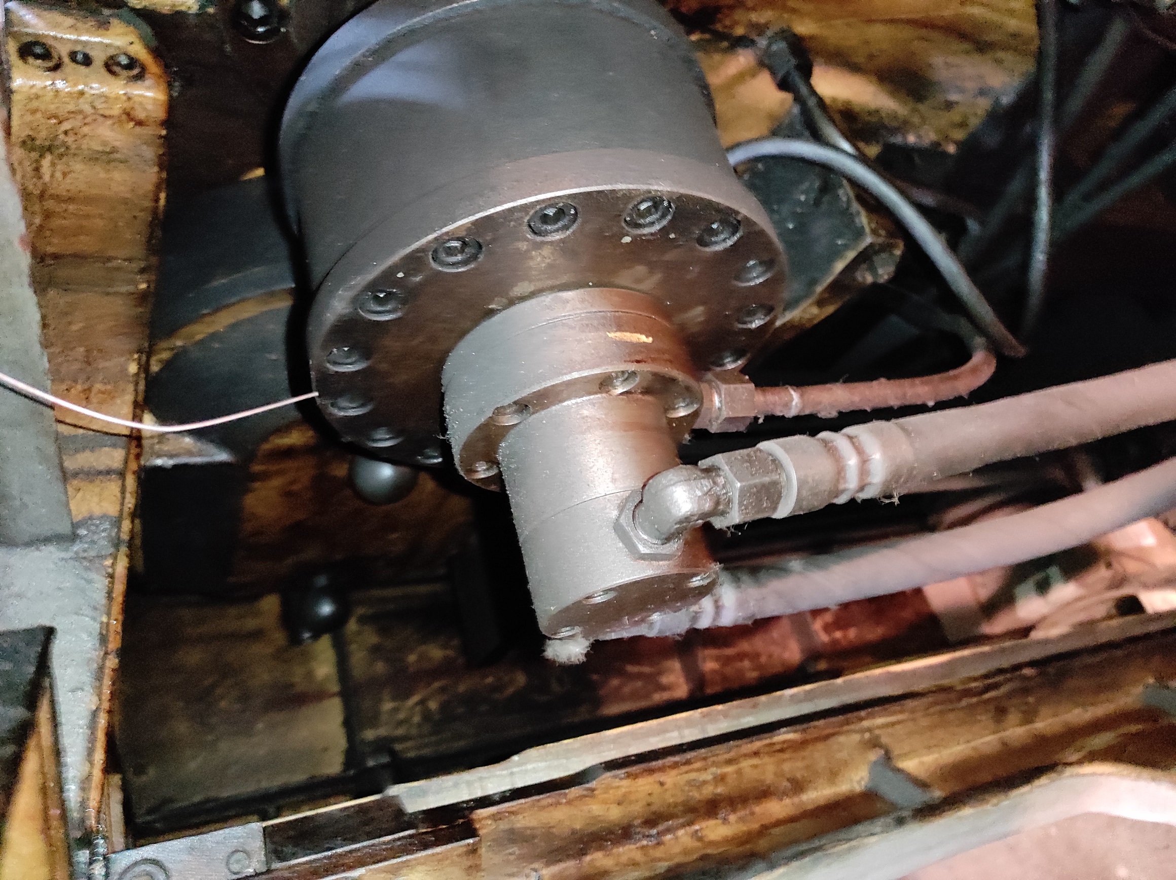

Maszyna niby reczne ruchy OK, działa a nie chce wykonywać programu. Robi podjazd zmieni narzędzie i dalej coś jej nie pasuje.

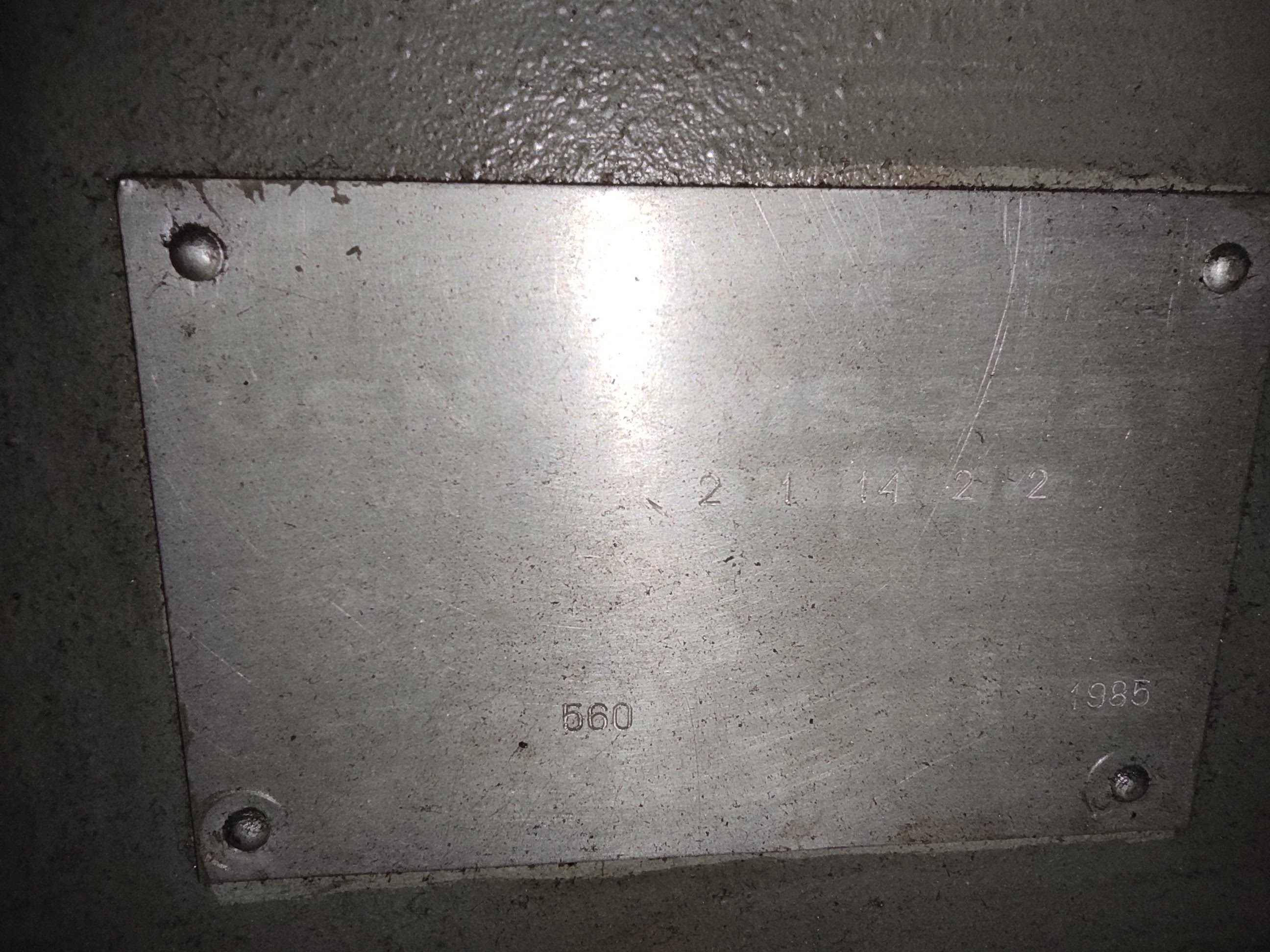

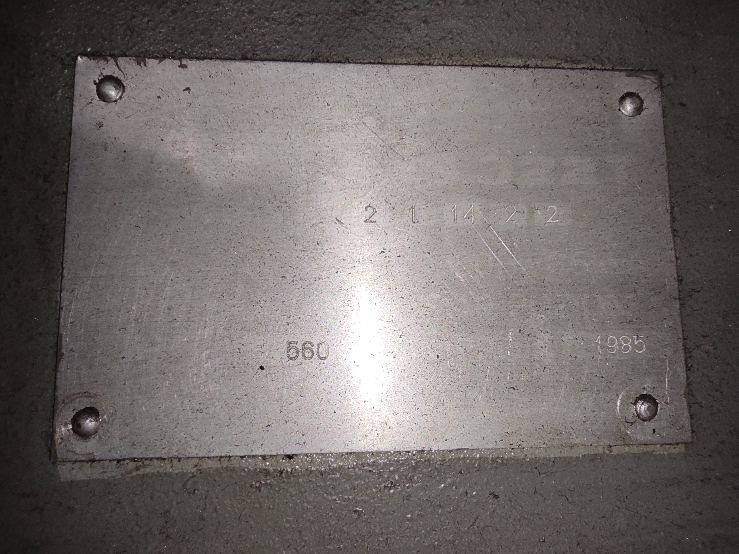

Na NUMS-ie też jest z tyłu na górze drzwi po lewej, tabliczka z wersją tegoż (zera, jedynki..).
Jaka wersja drutowanego interfejsu...

k-m-r1 pisze:Robi podjazd zmieni narzędzie i dalej coś jej nie pasuje.
Jaką masz tam głowicę? Jeśli podjeżdża i nie chce jechać dalej po obrocie głowicy to pewnie nie ma sygnału że głowica jest na pozycji lub że cykl zmiany narzędzia został ukończony.

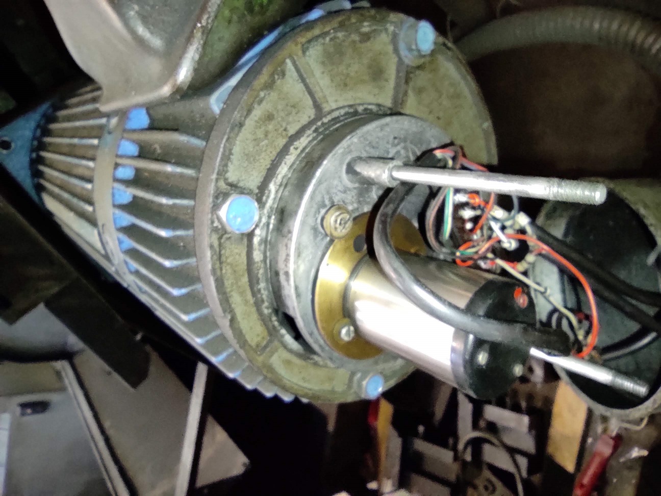

Autor nie podaje, czy po zatrzymaniu wykonywania programu na detal, na pulpicie NUMS świeci się czerwona diodka LED "Błąd obrabiarki", co mogłoby świadczyć, że głowica narzędziowa nie uporała się z zakończeniem cyklu obrotu narzędzi?
... lub też brak jest w NUMS-ie impulsów z przetwornika obrotowo-impulsowego nadającego 2ciągi impulsów prostokątnych z obracającego się wrzeciona, gdy w programie użyto f-kcji G95 (programowanie prędkości posuwu w mm/obr.)...

Swoją drogą w drugim przypadku, kiedy nie ma jednego sygnału z enkodera błąd się nie zaświeca. Kiedyś dwa dni szukaliśmy tej usterki bo maszyna tak samo podjeżdżała i czekała nie wiadomo na co, zanim znaleźliśmy oberwany przewód od enkodera na kostce łączeniowej nad silnikiem wrzeciona.

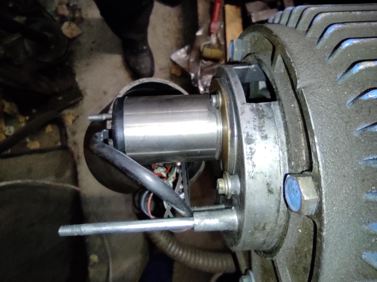

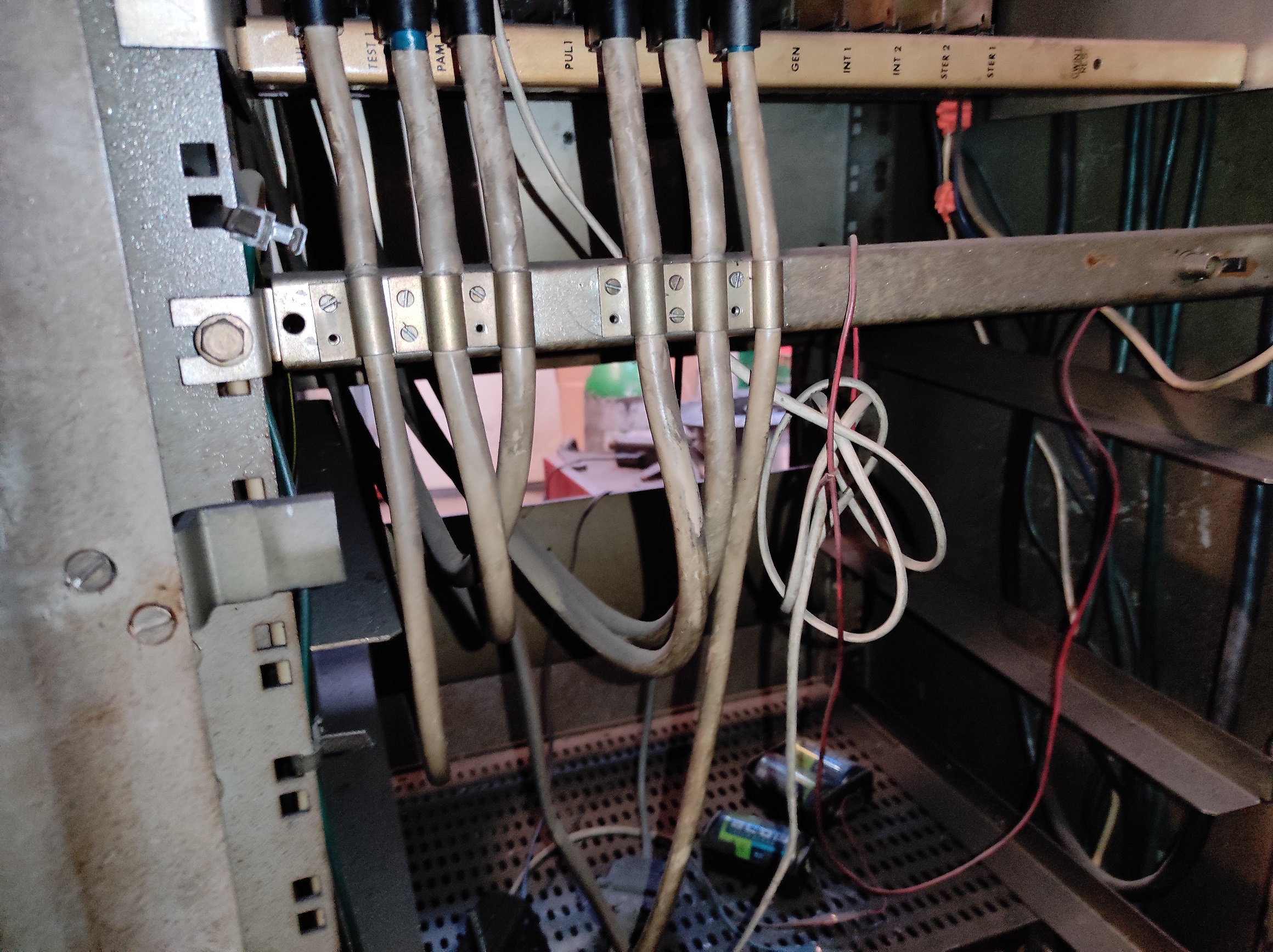

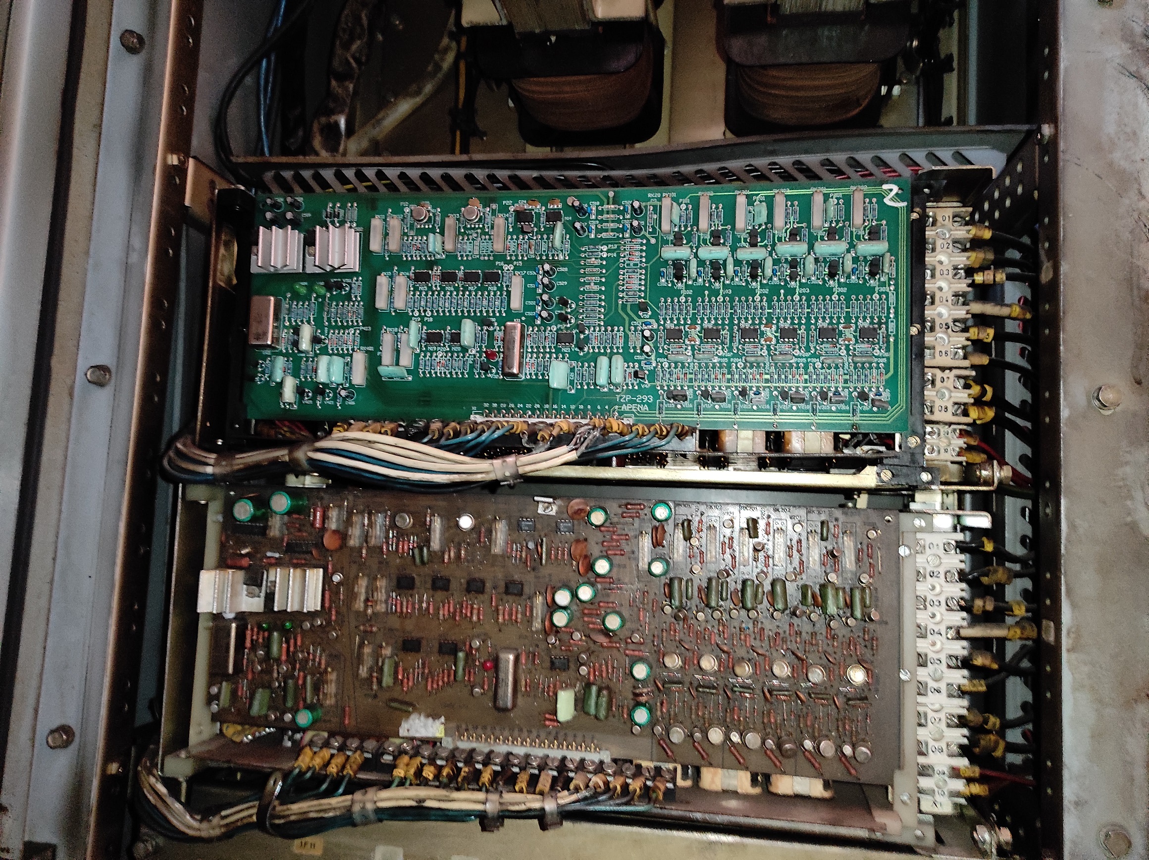

k-m-r1
Posty: 1417
Lokalizacja: OOL lub DW
Re: Potrzebna dokumentacja Nums 322T
Post napisał: k-m-r1 » 03 lut 2021, 17:18

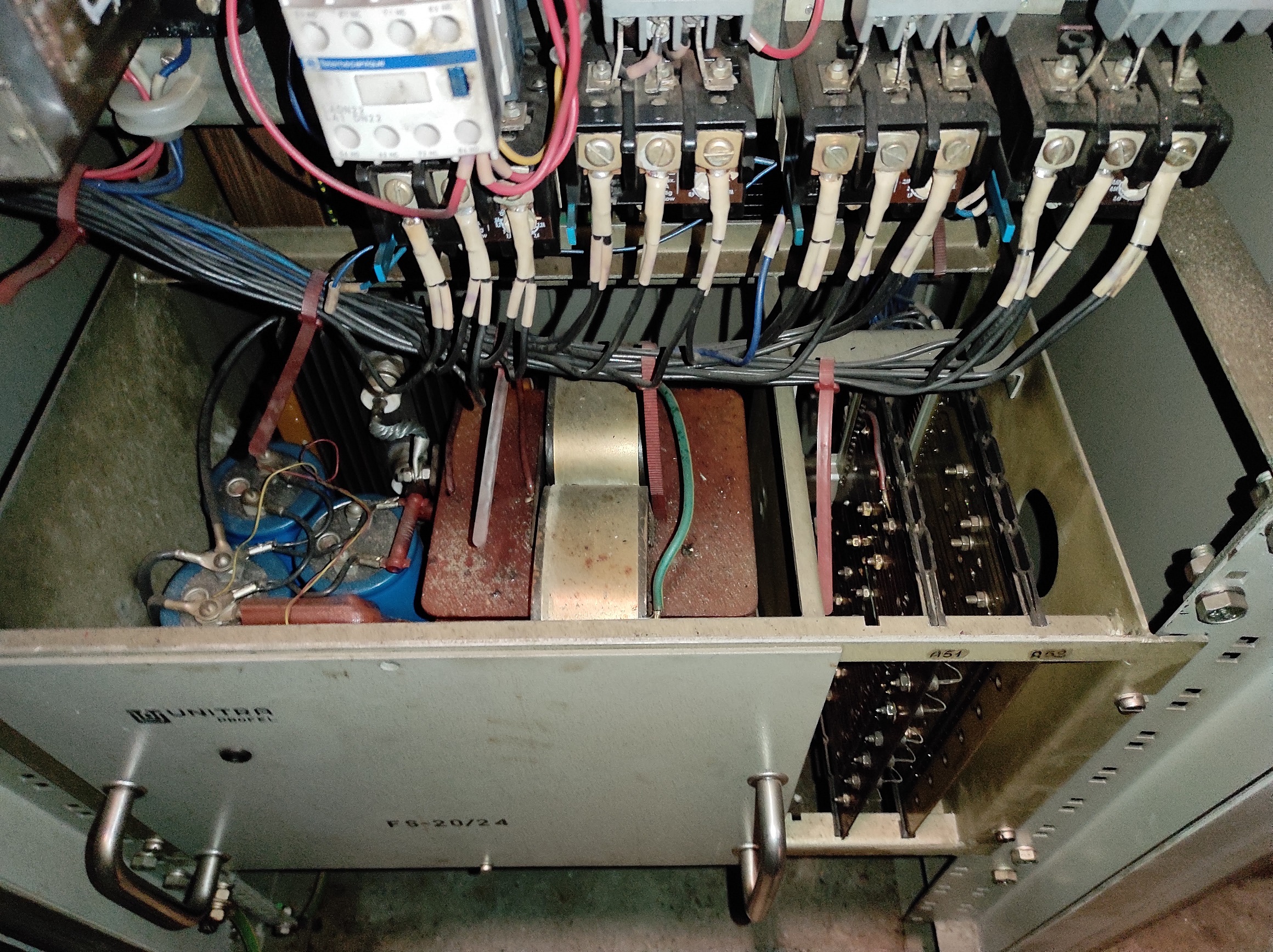

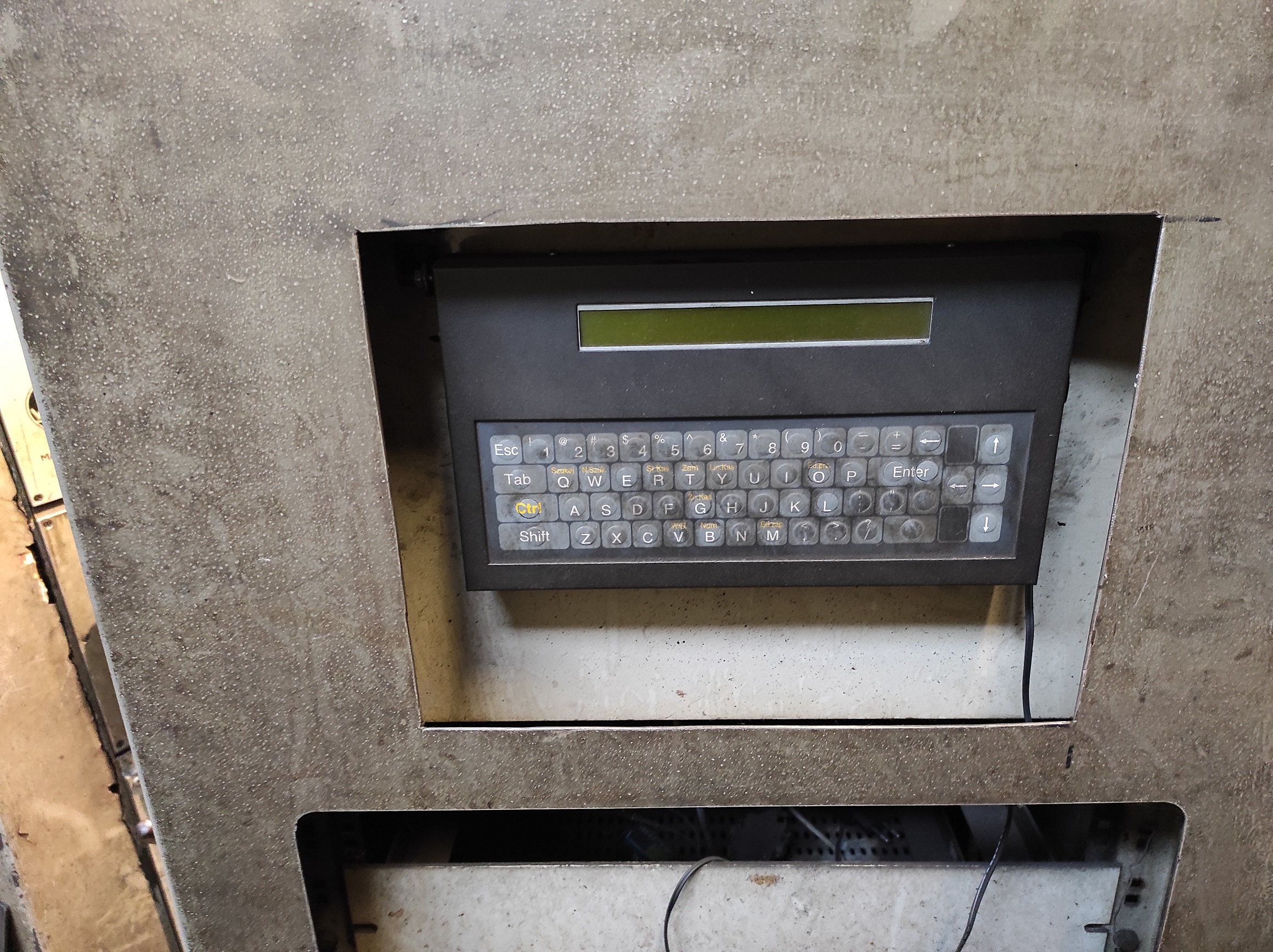

To nie moje, pomagam ogarnąć.
Maszyna była kupiona jako sprawna.
Odłączono szafy do transportu.
Rozebrano wymieniono silnik Z pęknięty magnes.
Zmontowano, odpalono nie działa.
Był jakiś magik elektryk od tych maszyn powymieniał coś porobił. Chłopaki dokupili karty wg zaleceń elektryka.
Dokumentacja jest tak kopia mega prześwietlona gdzieś z lat 90 bardzo nieczytelna wadliwa kopia.
Bedę wdzięczny za cokolwiek w lepszym stanie.
