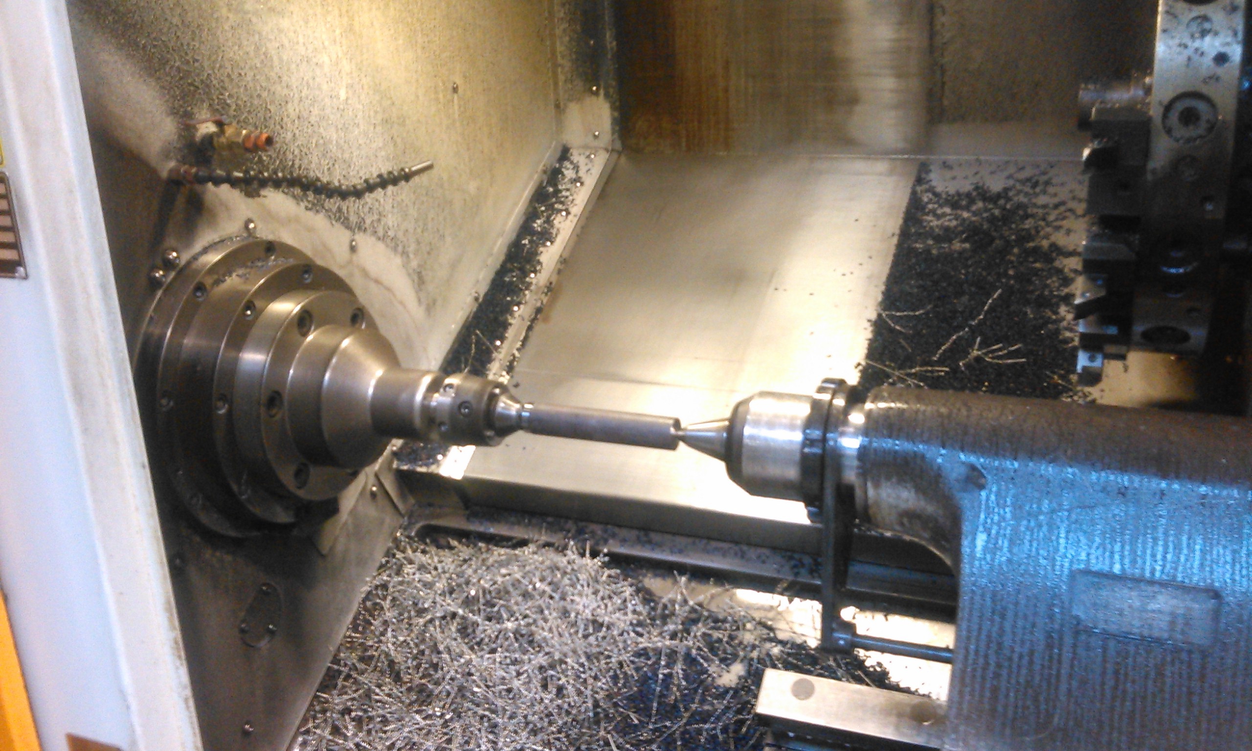

Szukam mocowania, które pozwoli mi utrzymać detal (ponieważ skręca się na koronce o którą się opiera) przy zwiększaniu parametrów skrawania. Maszyna i narzędzia bardzo dobrze pracuje na większych parametrach ale niestety mocowanie nie pozwala na wykorzystanie tych parametrów, ponieważ przekręca detal na koronce podtrzymującej i rysuje detal. Mocuje na kłach (konik i wrzeciono) plus koronka o którą opiera się detal. Przydałoby się mocowanie też na kłach, ale z jakimś rozwiązaniem zapięcia tego detalu (od strony wrzeciona może być chwycone na 10-20mm). Macie pomysł jak to można rozwiązać?

Nie mogę użyć uchwytu trójszczękowego, ponieważ gubi się współosiowość detalu. Zawsze go trochę podciąga przy zaciśnięciu, a część za którą łapały by szczęki już jest obrobiona, i to właśnie z nią musi być ta współosiowość (detal ma wysokie tolerancje). Jeżeli chodzi o fotkę, to postaram się dzisiaj wrzucić.
[ Dodano: 2015-03-05, 08:27 ]
Przesyłam zdjęcie, nie jest najlepsze, ale wszystko widać.ObrazekObrazek
Dodam, że wymiana sztuki odbywa się automatycznie, więc rozwiązanie mocowania też musi działać na automacie.

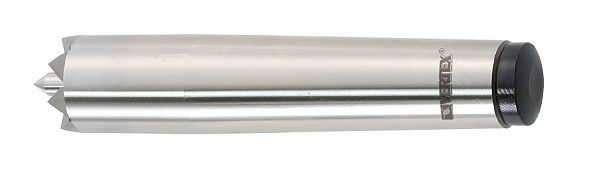

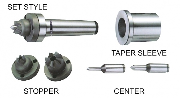

Może trzeba kła z większą powierzchnią czynną zębów (więcej ich w koronce) by utrzymał detal bez poślizgów przy zwiększonym obciążeniu + silny docisk.
Jak to teraz wygląda ?
Obrazek Obrazek Obrazek

I takiego czegoś właśnie szukam jak jest na pierwszym zdjęciu Twoim, ale ta koronka z dużą ilością zębów musi być oddzielną częścią, ponieważ kieł już mam na stałe włożony i ustawiony i nie chce go ruszać. Czyli wychodzi na to, że potrzebuje niestandardowych koronek z dużą ilością zębów do średnic 12-20 i 25-45. Macie jakieś typy?
Posty: 12407
Post napisał: RomanJ4 » 05 mar 2015, 17:43
Nie wiem czy osobno coś pasującego do Twojego kła da się znaleźć, podejrzewam, że jak już, to ze względu na dopasowanie do kła są tylko komplety.
Chyba żeby samemu dorobić...
