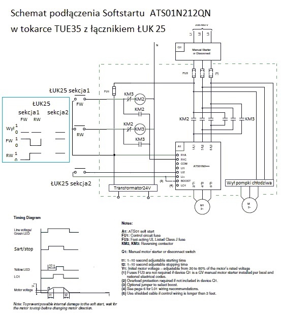

Softstart ATS01N212QN zawiera w sobie funkcję soft stop w którem czas zatrzymania maszyny można regulować od 1-10s. Silnik jest zatrzymywany prądem zasilającym, nie ma efektu udaru jak przy hamowaniu prądem stałym. Jak wykonam podłaczenie postaram się podać różnice zatrzymania z soft startem i bez niego.
Tymczasem zamieszczam schemat ideowy podłączenia.

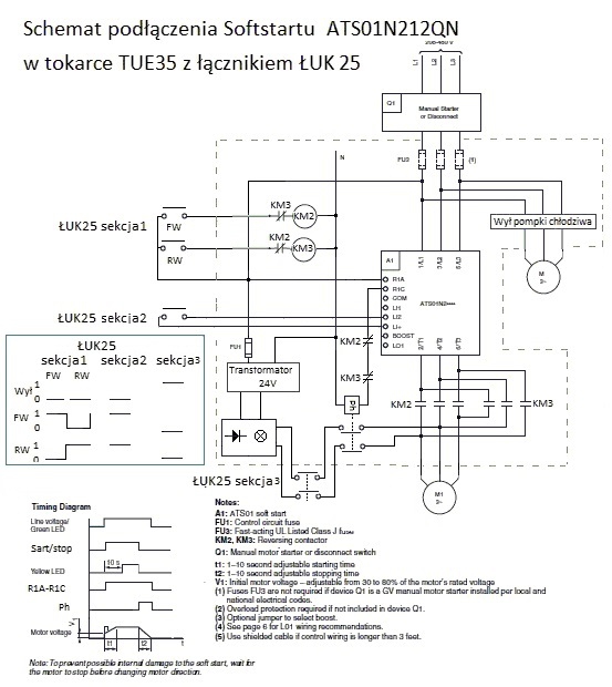

Układ podłączony i działa poprawnie niestety jest tylko soft start, tzw soft stop to jest tylko wydłużenie czasu zatrzymania. W tokarce jest to nieprzydatne a nawet niepożądane. Po zmianie schematu da się tą funkcję wykorzystać przy hard-stopie ale trzeba wykorzystać hamowanie prądem stałym. Dołączm nowy poprawiony schemat.
Po zamontowaniu elektroniki wg zamieszczonego schematu układ zadziałał tokarka hamuje ale silnik jest podtrzymywany zbyt krótko. Droga hamowania skróciła się o połowę.
jako ogranicznik prądu zastosowałem opornik nawinięty z 2m drutu oporowego, z odczepem w połowie. Podłączyłem odczep i oba końce tak że wyszły dwa oporniki (po ok 4,5 Ω) połączone równolegle. Żarówki jako ogranicznik prądu nie sprawdziły się. (spaliły się po pierwszej próbie.)

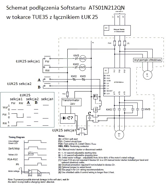

Zamierzam oddzielić obwód hamowania od softstartu i zastosować przekażnik czasowy aby wydłużyć działania hamulca i zyskać możliwość regulacji czasu zadziałania. Dołączam ostateczną wersję schematu.

Zamieszczam jeszcze raz schemat bo nie mogłem już wejść w edycję poprzedniego posta.
Pora na podsumowanie.
Po pierwsze softstart (300zł) jest "kwiatkiem do kożucha" silnik 1,5kW nie powoduje wielkiego przeciążenia sieci, a przekładnie skoro wytrzymały tyle lat dałyby radę jeszcze dłużej.
Sam stop w tokarce sprawdził się.
przykładowe pomiary
Obroty 26 obr/min posów na śrubę pociągową max - droga hamowania z hamulcem do 1mm, bez hamulca 4mm
Obroty 150 obr/min posów na śrubę pociągową max - droga hamowania z hamulcem 18mm, bez hamulca 25mm
Obroty 210 obr/min (bez odboczki) posów na śrubę pociągową max - droga hamowania z hamulcem 13mm, bez hamulca 25mm
Dołączam jeszcze ten sam schemat bez elementów dotyczących softstartu.
Zdjęcie elektroniki w galerii.
