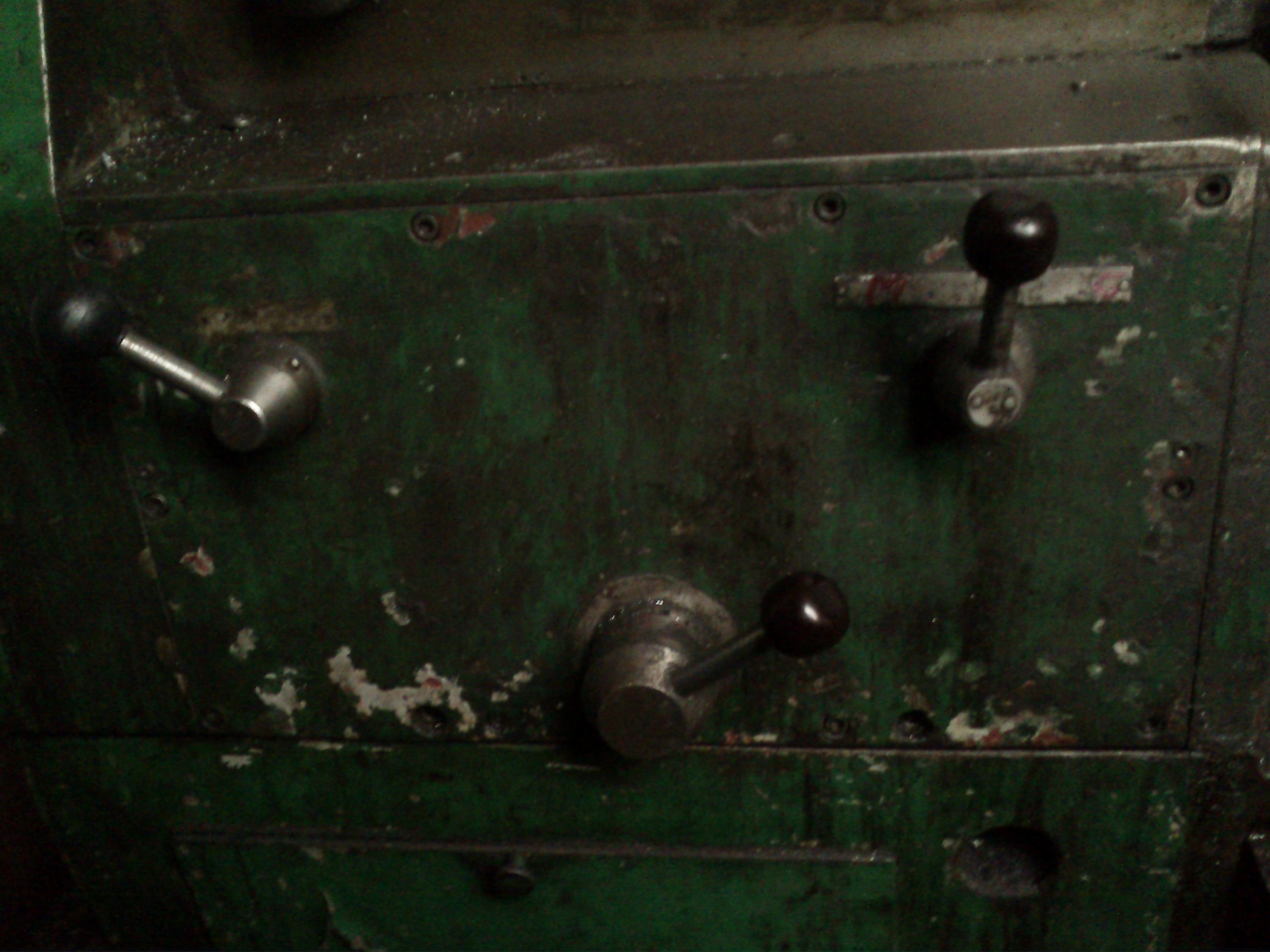

Drodzy koledzy. Proszę o pomoc w rozwiązaniu kilku problemów z tokarką tug40, rok budowy 1973. Pierwszy z nich to gitara. Są tam cztery koła 50z, 56z, 60z, 90z i pracują w układzie: 50/90x90/50, koło 56 "wisi w powietrzu". Czy ja dobrze rozumiem, że mam tokarkę z kołami w układzie metrycznym? DTR podaje trzy rodzaje tablic: układ metryczny, układ calowy, układ mieszany, a dla układu metrycznego taki układ kół zębatych:
50/90x90/60 dla gwintów metrycznych i calowych,
56/77x90/50 dla gwintów modułowych i DP,
W tablicach dla układu calowego i mieszanego są podane zupełnie inne koła i ich układ. Wychodzi, że brakuje mi koła 77z, czy tak?
Moje tablice są kompletnie nieczytelne zaś tej od gwintów i posuwów nie mam wcale. Czy kupno koła 77z skompletuje mi całą gitarę i innych kół już nie trzeba? Proszę o wyjaśnienie tego problemu.

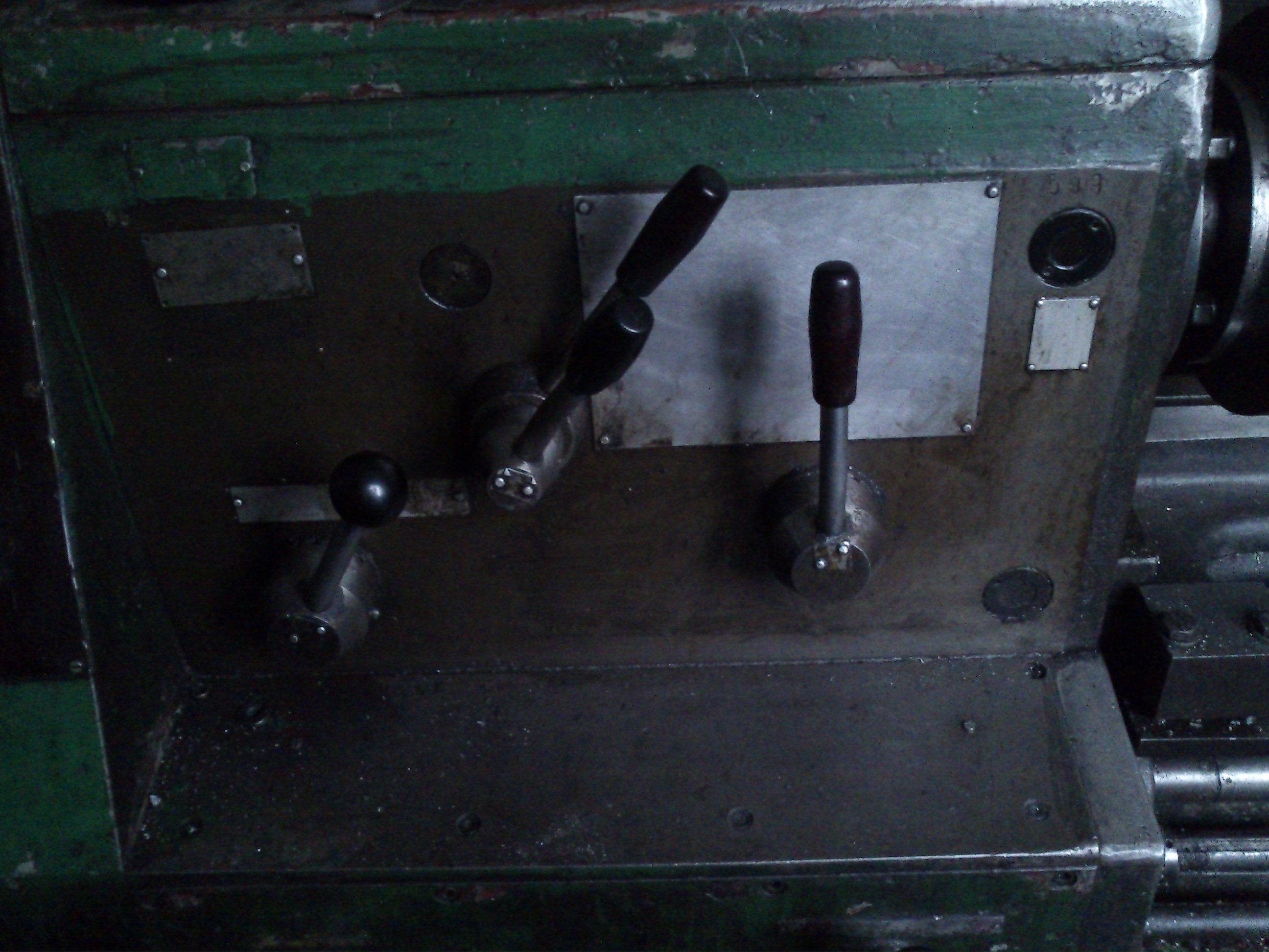

Druga sprawa to nowe tablice. Czy zamiast całej kupy małych tabliczek mogę zamówić dwa duże panele i będą one pasować? Czy ktoś już przerabiał taki problem? Olejowskaz w skrzynce posuwów jest z boku obok gitary a nie w przednim panelu jak to w nowszych bywało.
Poniżej zdjęcia maszyny.
Proszę o objaśnienie powyższego.

krazil pisze:... gitara. Są tam cztery koła 50z, 56z, 60z, 90z i pracują w układzie: 50/90x90/50,
Raczej 50/90/90/60
krazil pisze: koło 56 "wisi w powietrzu". Czy ja dobrze rozumiem, że mam tokarkę z kołami w układzie metrycznym?
Tak
krazil pisze: ... Czy kupno koła 77z skompletuje mi całą gitarę i innych kół już nie trzeba?
W zakresie prawej części tabelki dla "π" oraz "DP" to tak, jednak poniżej jest układ dla pozostałych gwintów do których potrzebne są inne koła zębate.

Dzięki Pioterek. Pierwsza kolumna w tabeli to są posuwy czy gwinty drobnozwojowe? Dalej nie wiem co z tymi tablicami.
atom1477
Posty: 3819
Lokalizacja: ::
Post napisał: atom1477 » 10 gru 2014, 21:23
Pierwsza to posuwy.
