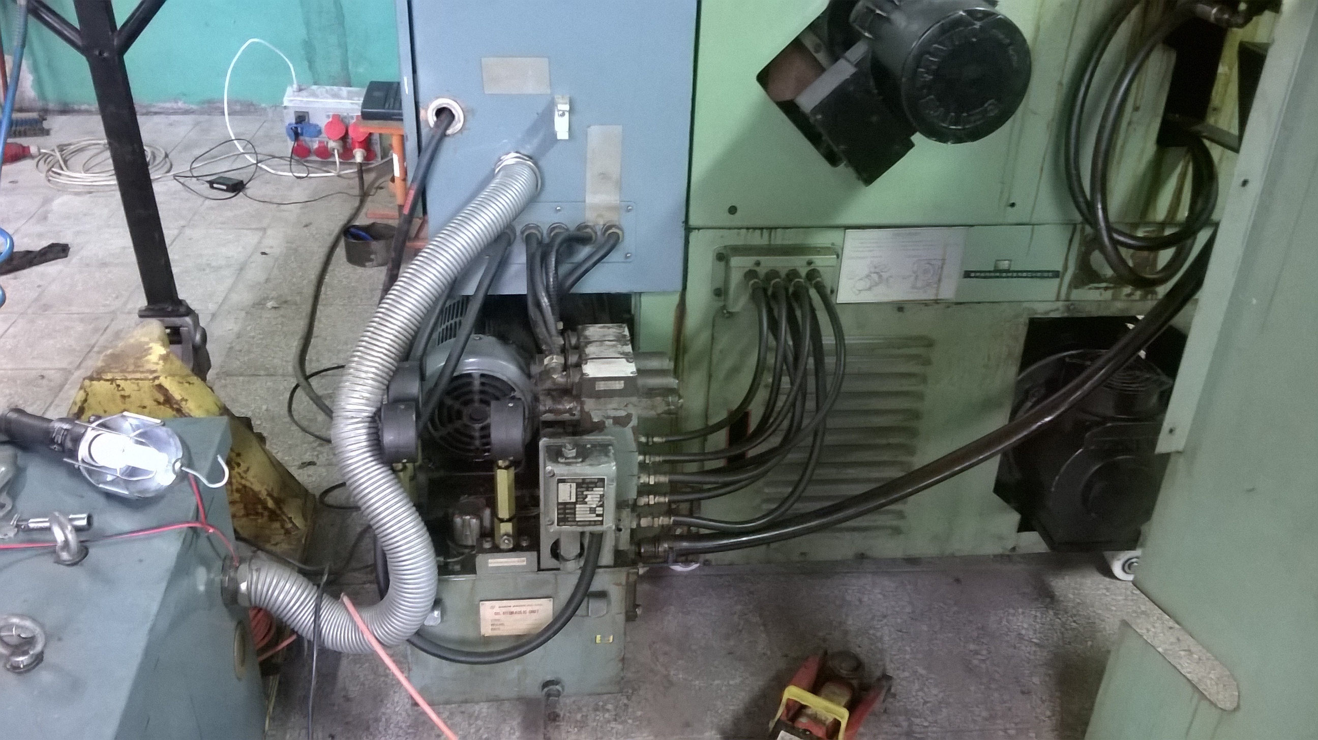

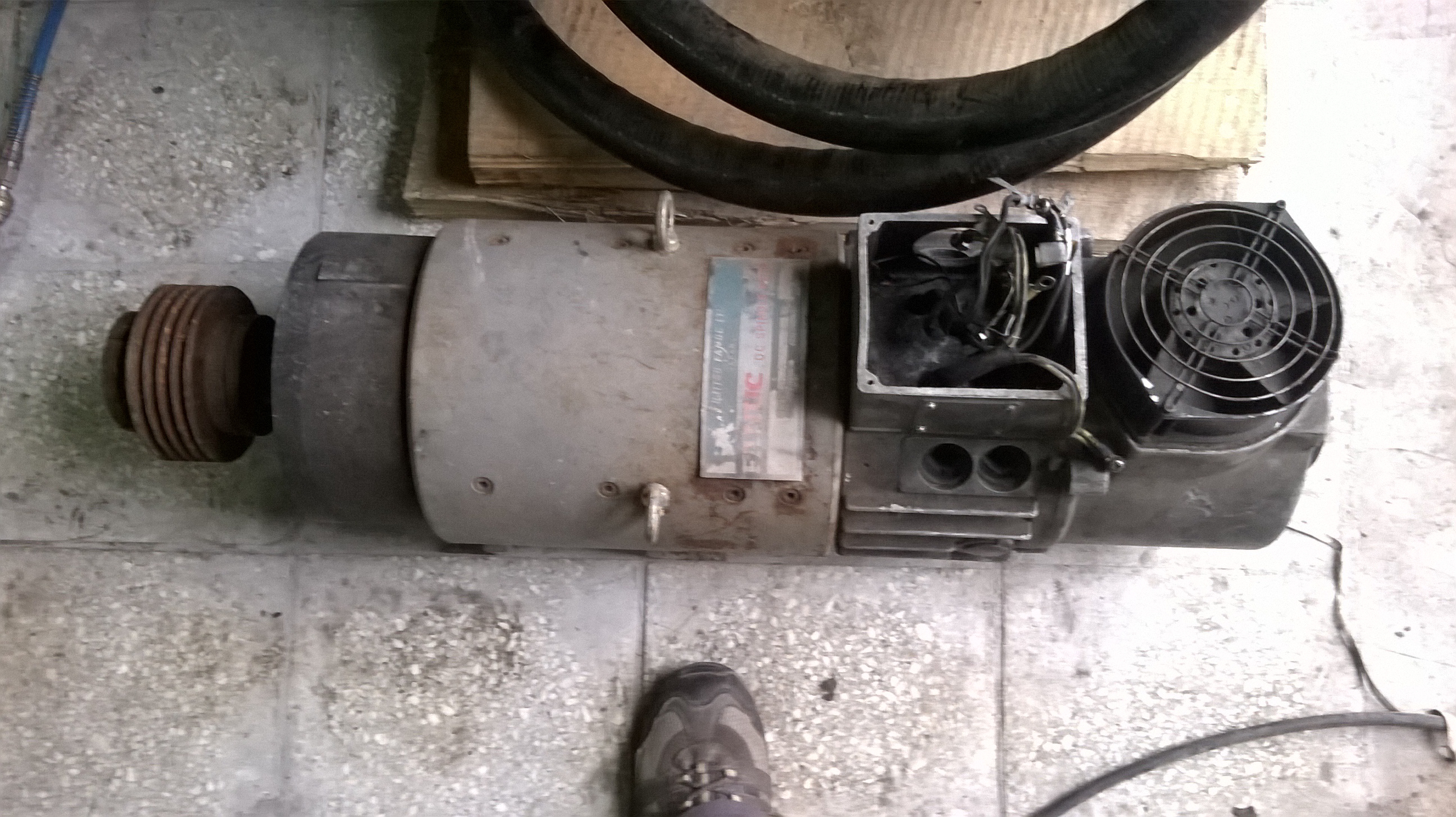

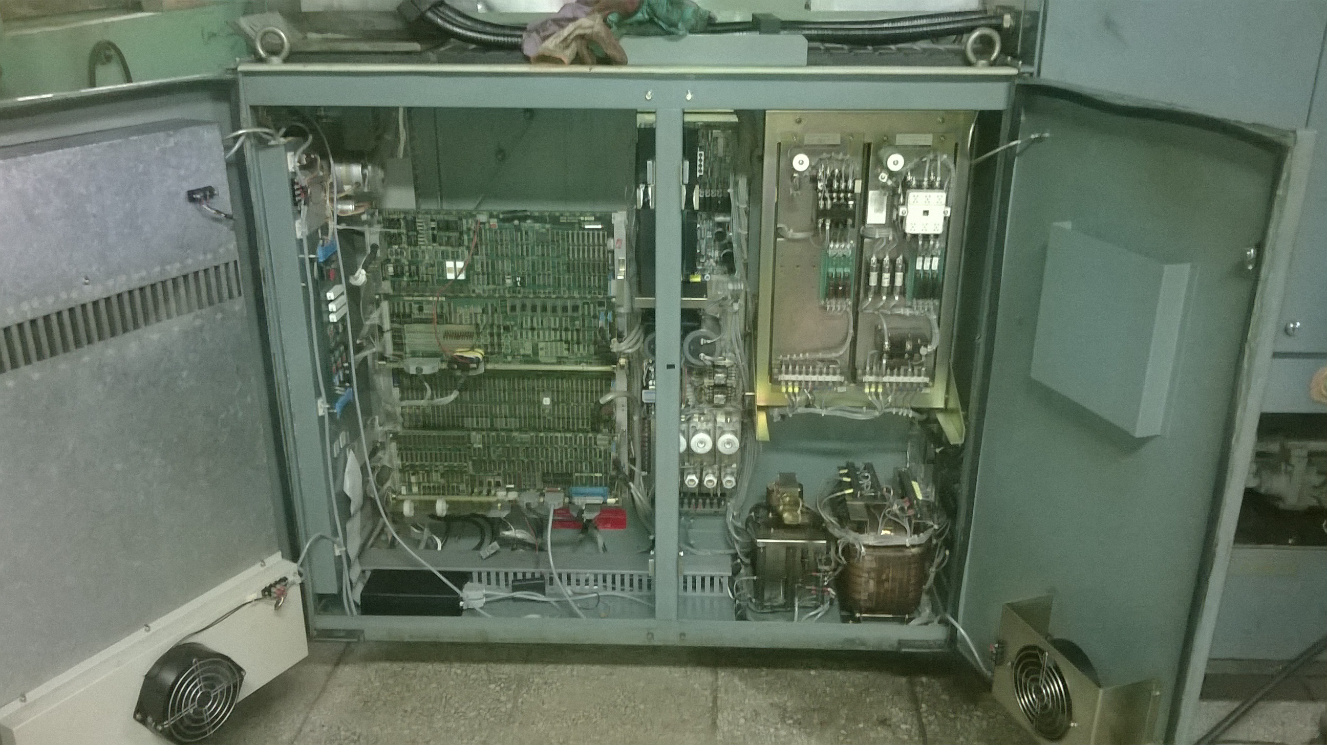

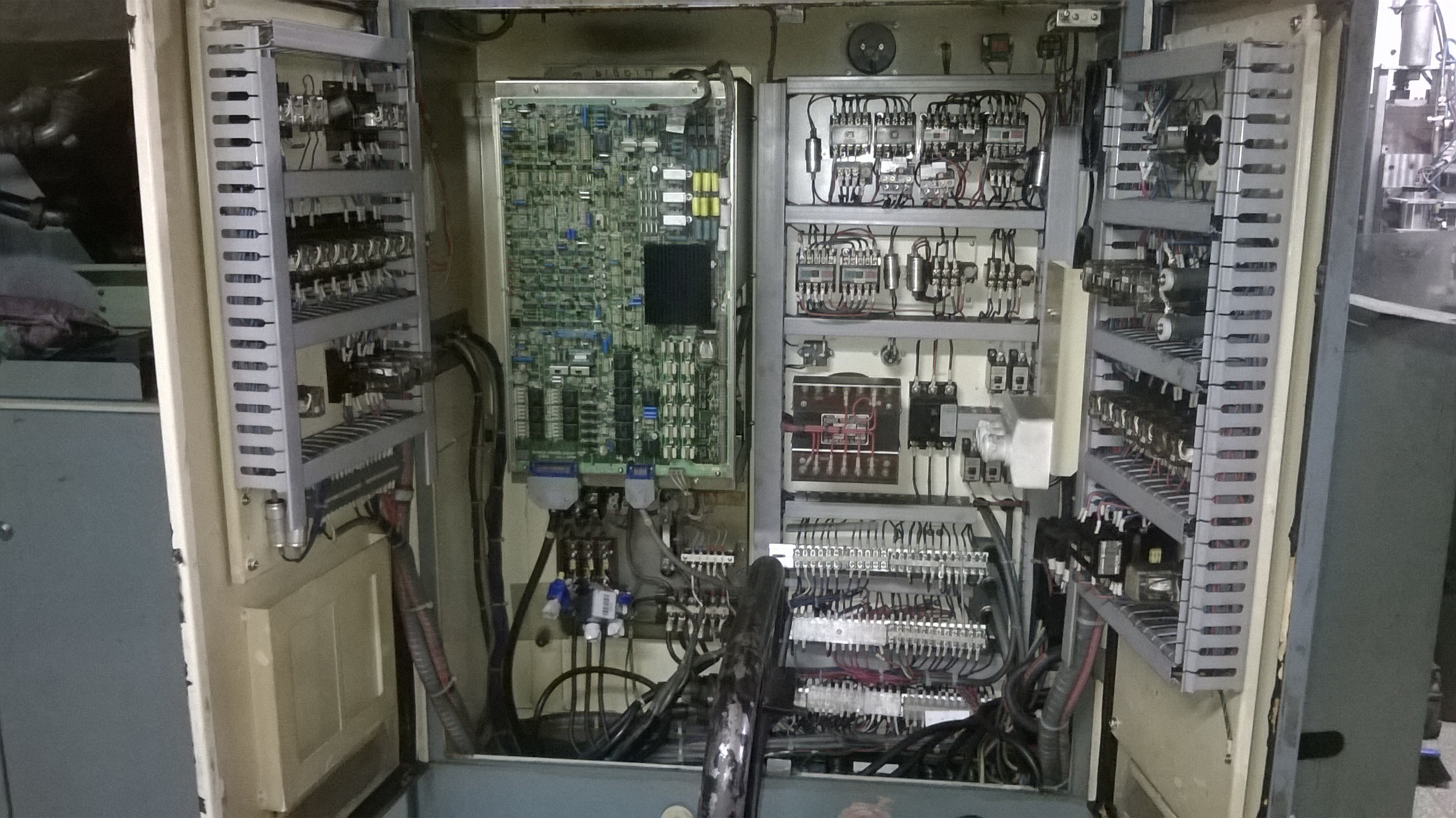

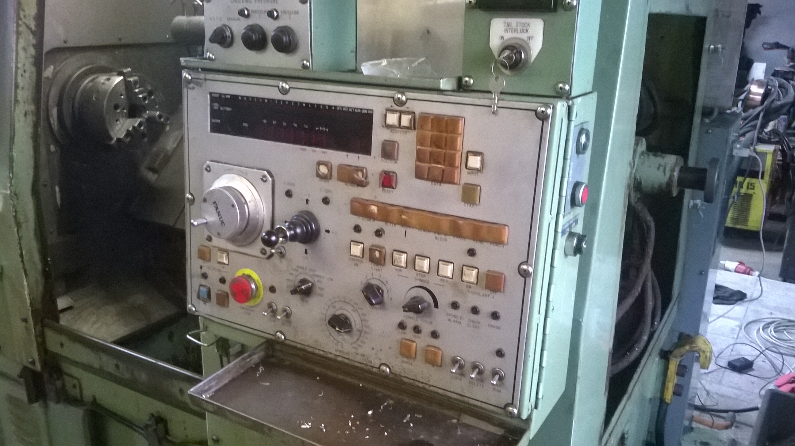

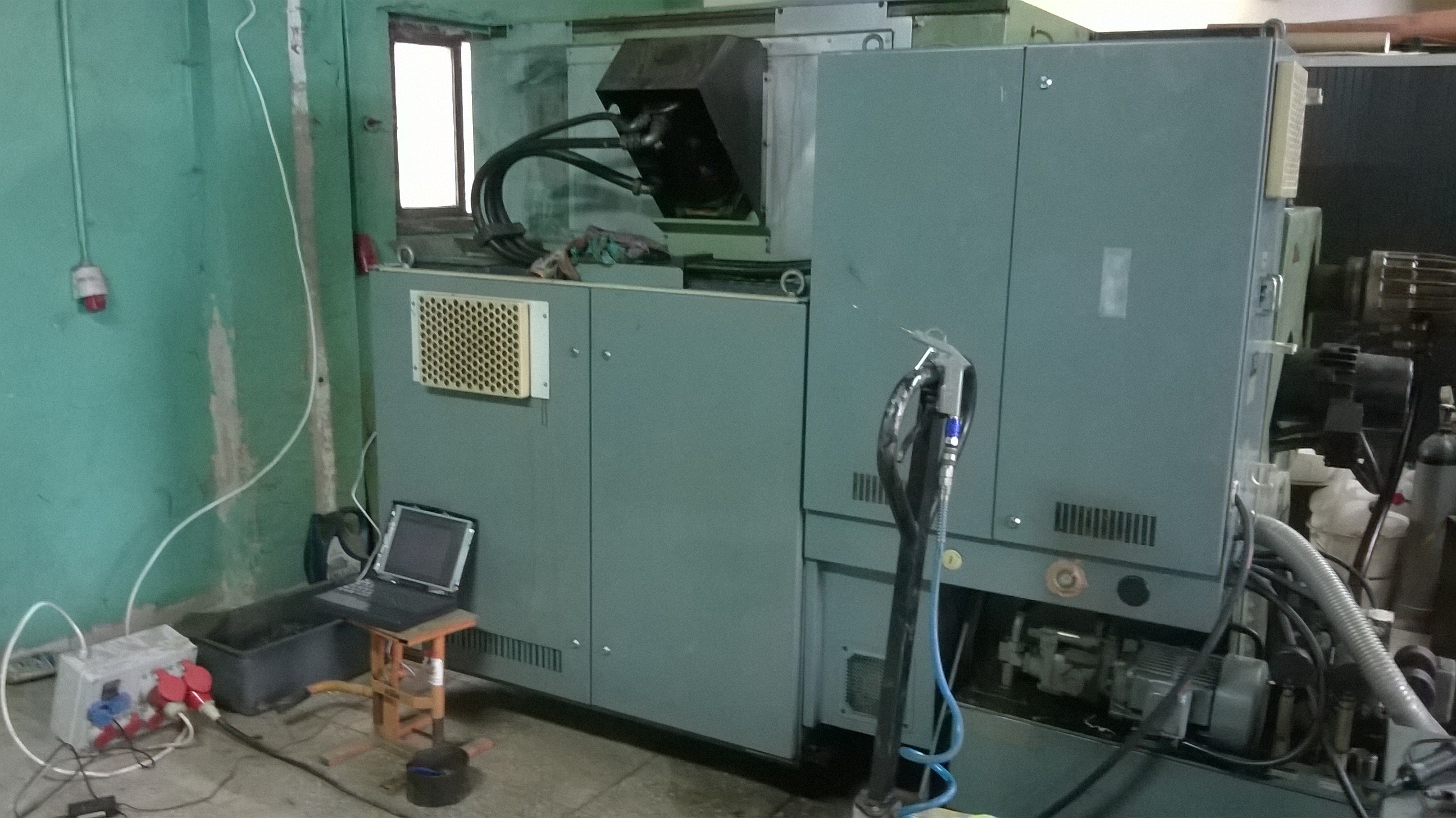

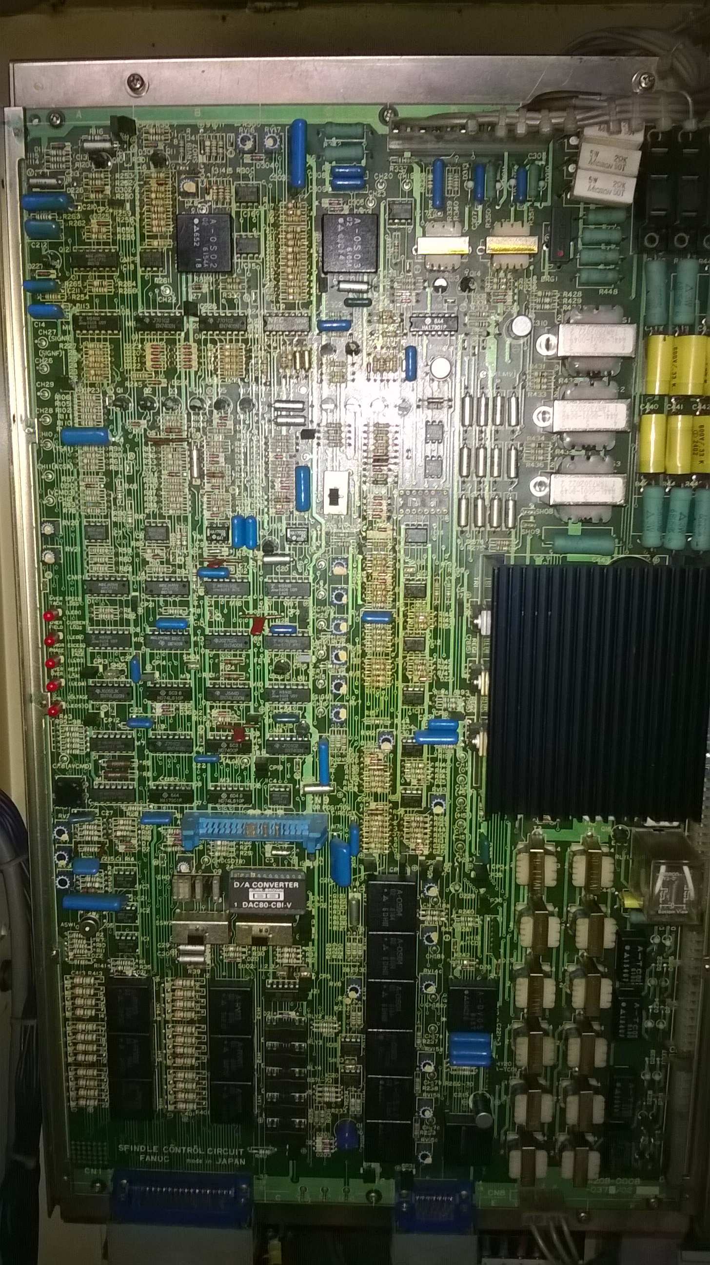

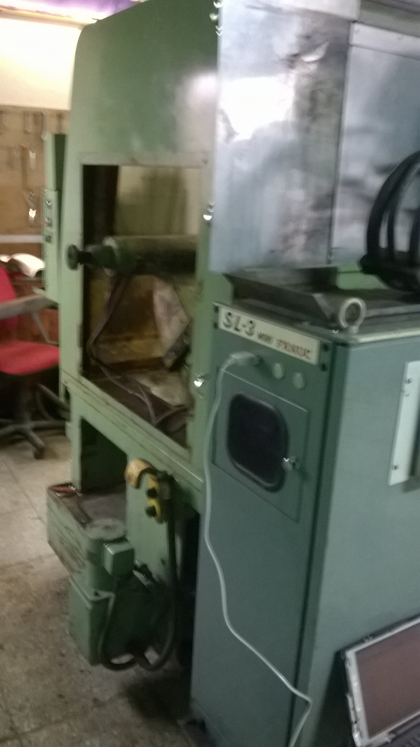

No i stało się , dotarły w końcu do mnie moje dwa nowe nabytki . Mori Seiki SL-3 2 sztuki , jedna sprawna a druga do przewinięcia silnik napędu głównego i jak się dzisiaj okazało nieszczęsna bateria od podtrzymania pamięci ma 1.8V (standard 4.5v ) wiec pewnie parametry stale maszyny poszły w las :cry: . Ale :twisted: mam kpl. dokumentacje wraz ze wszystkimi parametrami stałymi wiec prawdopodobnie wystarczy je "tylko" wklepać z palca . Uszkodzona maszyna jest do sprzedania , jest kompletna wiec może ktoś ja uruchomi . Obie maja interface RJ wiec można się łączyć z nimi z PC :razz: , puki co nie wiem jak to zrobić . Tak poza tym to w ogóle niewiele potrafię na razie zrobić , może ktoś z szanownych kolegów ma opanowane sterowanie Fanuc 5T i coś niecoś by pomógł :oops:

Sterowanie wraz z gratami praktycznie tożsame jak w mazaku którego kupiłem i zezłomowałem ;)
Mimo wszystko życzę Ci jak najlepiej o by "tylko" nie zamieniło się w "AŻ" .
Widzę ,że jest to na serwach DC i pewnie resolverach. Czy się mylę?
Masz już pomysł jak uruchomić sztukę którą sobie zostawiasz?

Mam nadzieję że zakup dobrze przemyślałeś, mechanicznie w b.dobrym stanie i tylko za to płaciłeś gdyż "elektronika", sterowanie, w tych maszynach jest już nic nie warte, nawet jak je uruchomisz.
Zresztą wiele to raczej oczekiwać nie można po sterowaniu NC z przed 30-40 lat gdy pod taśmy perforowane było tworzone.

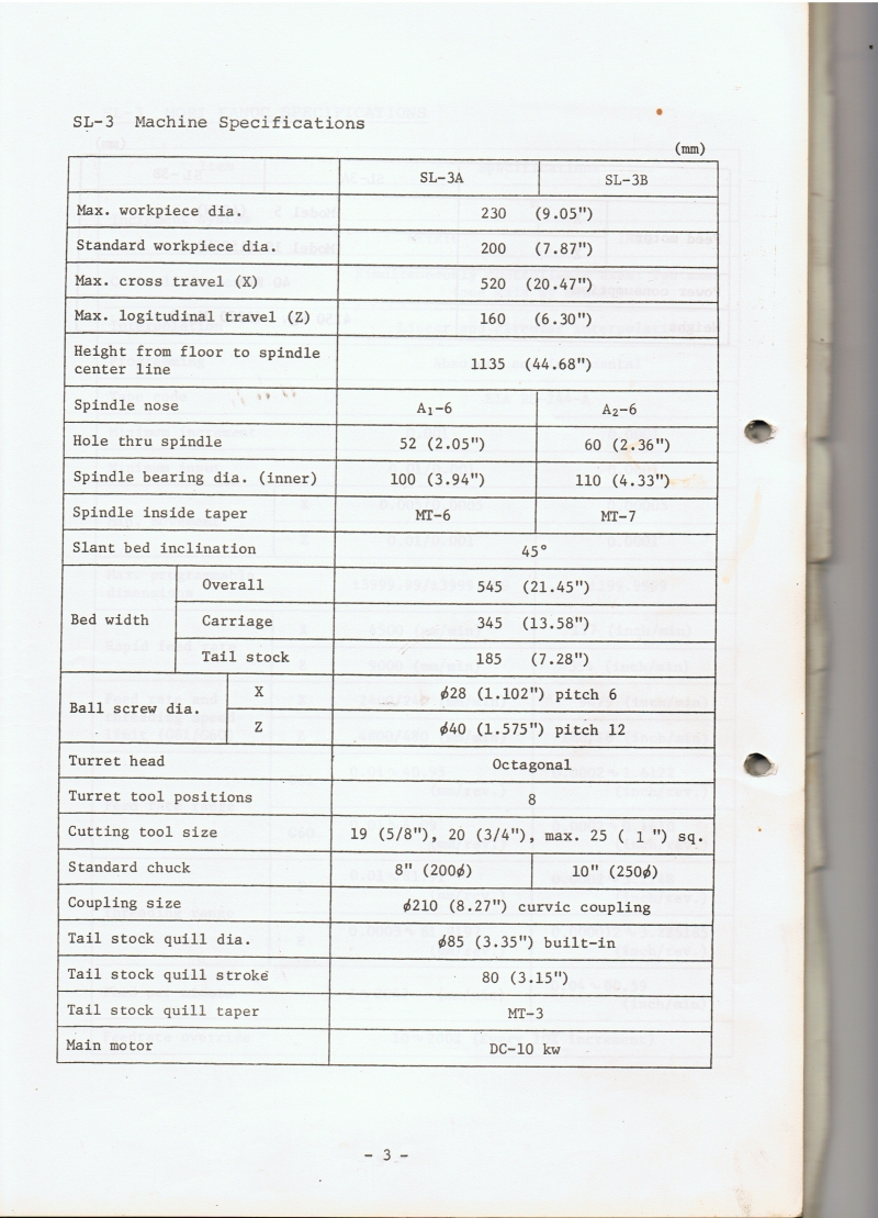

Maszyna która zostaje u mnie jest w 100% sprawna :mrgreen: ( do naprawy była jedna krańcówka ) co już zresztą uczyniłem . Problem jest taki ze nie potrafię się z nią dogadać . Siedzę codziennie przy manualach i powoli coś tam próbuje . "Juz" potrafię zabazować maszynę i odkryłem jak wyświetlić na pulpicie pozycje osi :wink: . Toczenie na razie tylko z dżojstika , manualnie :cry: . Ta do sprzedania jest krótko po remoncie rewolweru , puki co zarezerwowana , znajomy był , oglądał i się zastanawia . Dane techniczne Model B .
O oo widzę ze się Japonce machnęli i zamienili długości przejazdów w tabelce , Z ma 520 a X 160. :mrgreen:

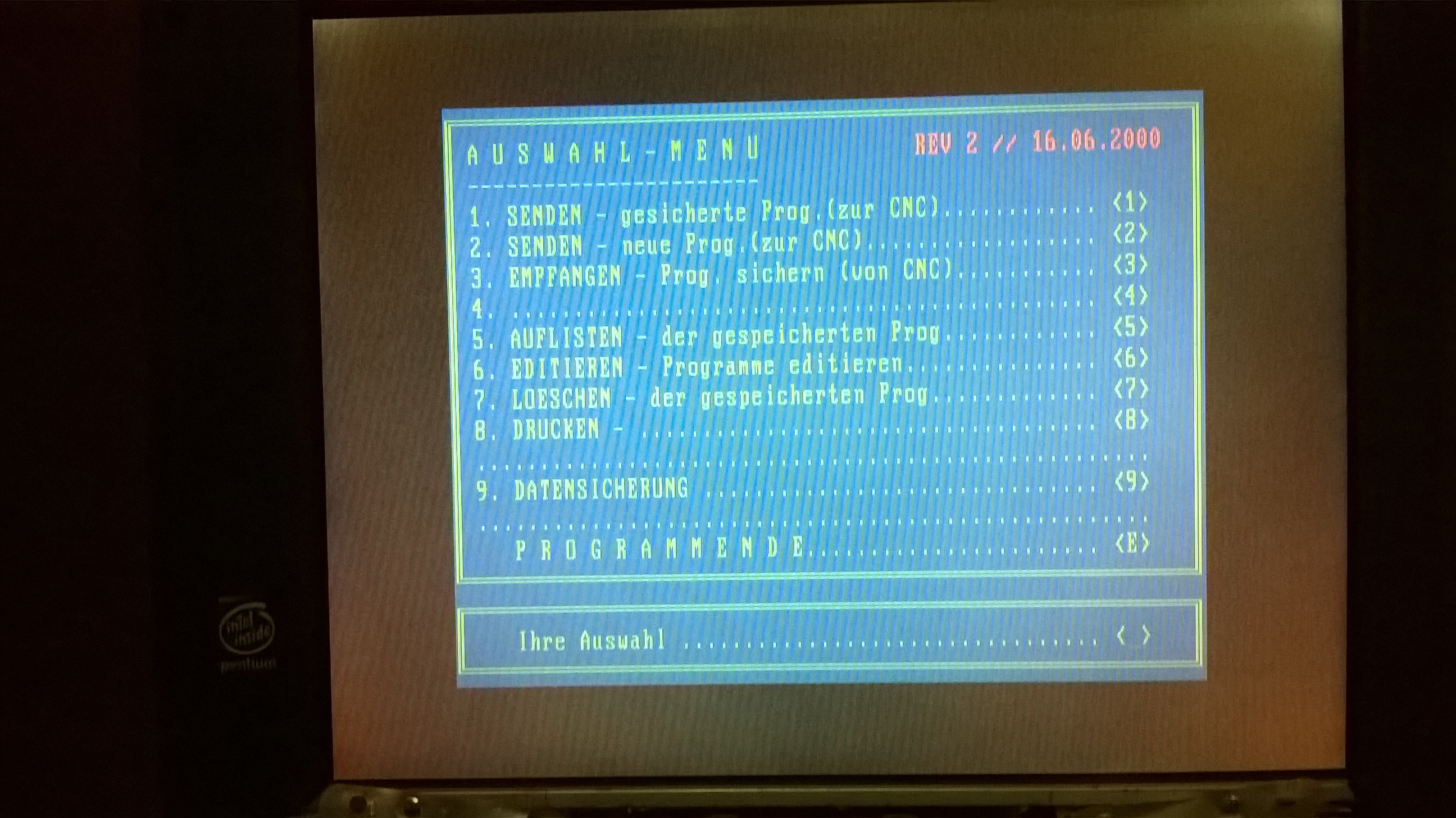

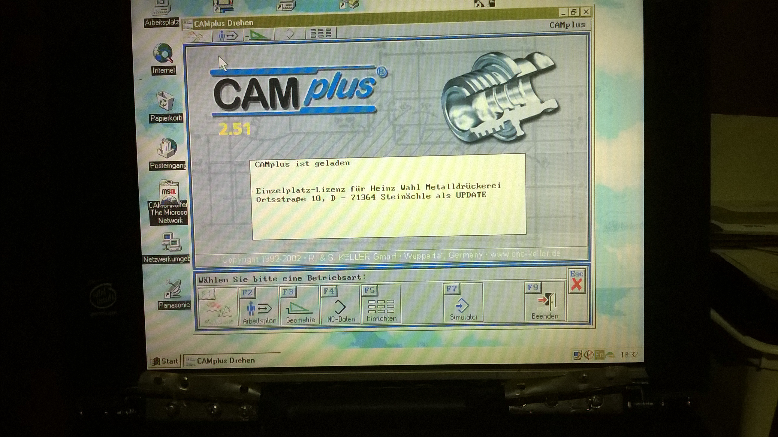

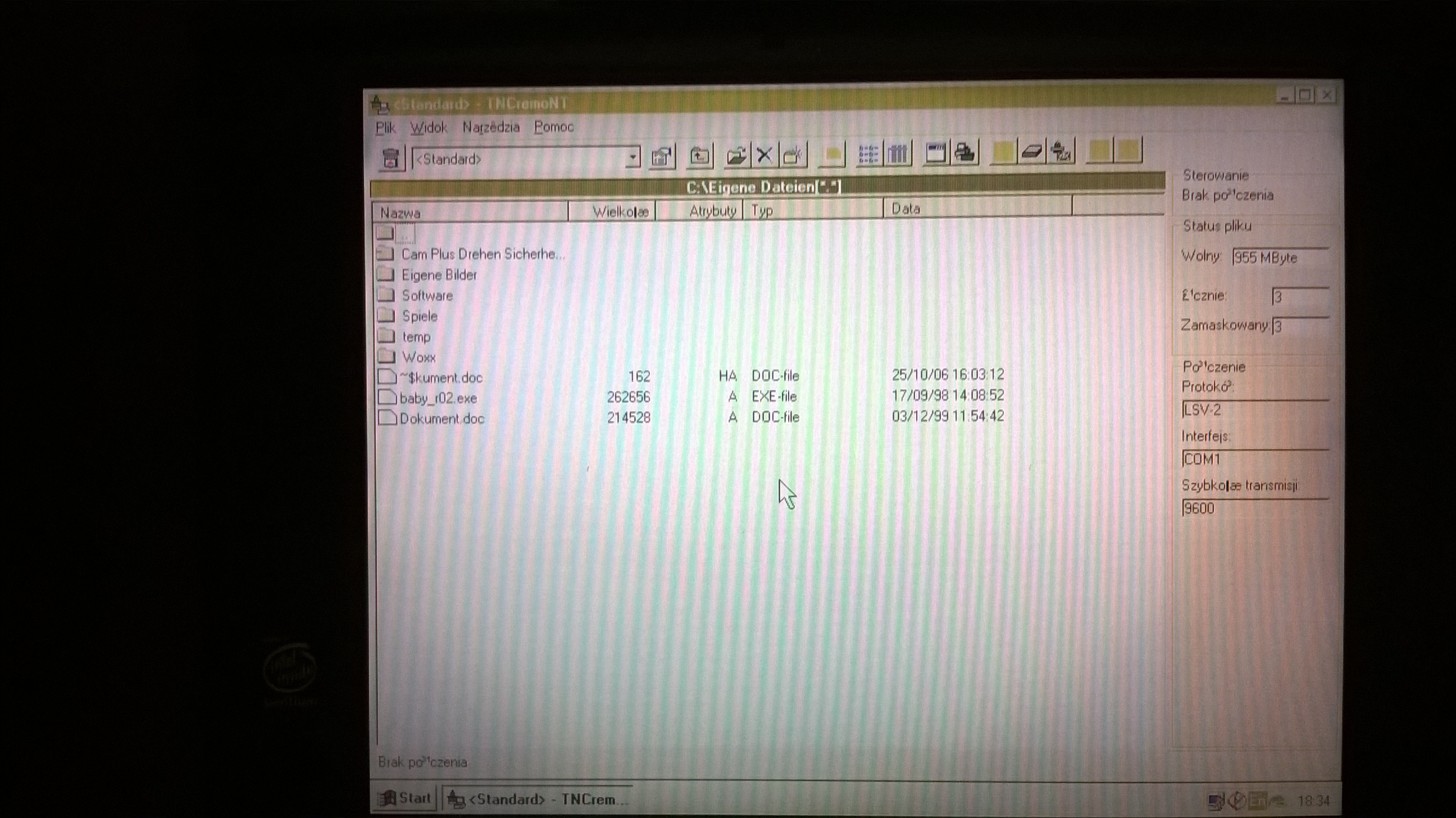

Jak wspominałem mam laptopa z oprogramowaniem do maszyny , niestety po niemiecku :evil: . Ktos może zna :?:
mheli
Posty: 211
Rejestracja: 09 gru 2006, 01:12
Lokalizacja: Częstochowa
Post napisał: mheli » 12 lis 2014, 19:28
Ten ostatni screen to TNCremoNT, czyli program do transferu danych dla maszyn na Heidenheinie, osobiście nie spotkałem przy innym systemie.

mheli pisze:Ten ostatni screen to TNCremoNT, czyli program do transferu danych dla maszyn na Heidenheinie, osobiście nie spotkałem przy innym systemie.
Całkiem możliwe , sprzedający miał na hali kilkanaście rożnych obrabiarek wiec może było coś na Heidenheinie

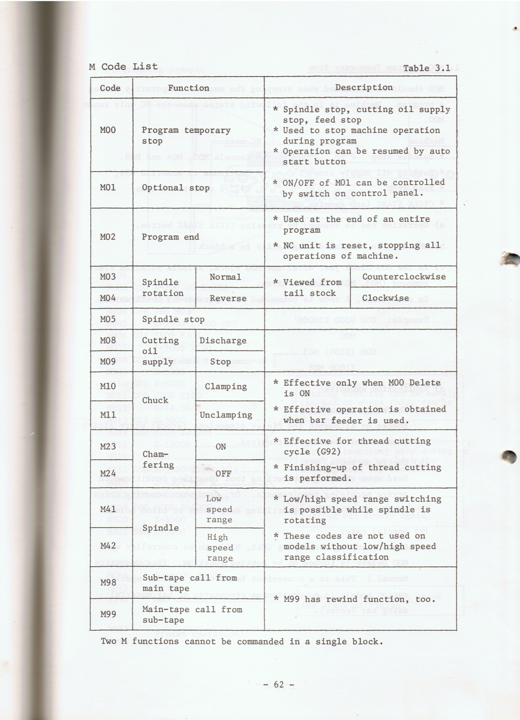

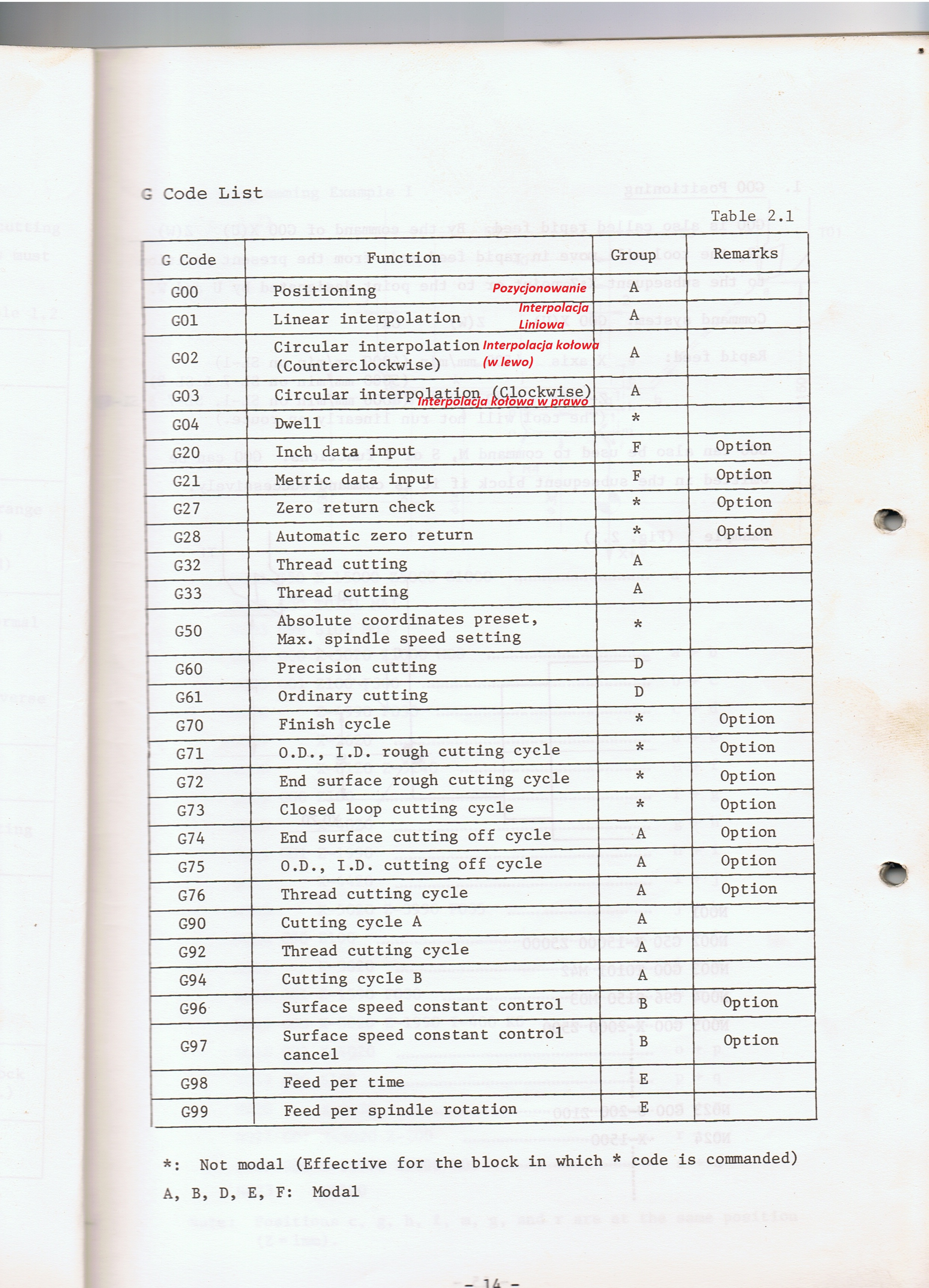

Powoli zaczynam ginąć :evil: , czy ktoś mógł by mi machnąć maleńki programik testowy np. na toczenie walka ø 35 na ø 34 na długości 10mm . Taki książkowy , z wyborem szybkości , chłodziwem i powrotem do bazy :?: W oparciu o kody do Fanuca 5 .

Post napisał: mheli » 14 lis 2014, 22:16
Nie ogarniam ... Kolega ogarnął Linuxa który mi osobiście przegrzał styki a z prostym Fanucem nie daje rady ... ?
Ok. pomijając standartowe definicje jednostek, specyficzne dla danej maszyny itd ... Na Fanucu z którym ja mam styczność chodzą standartowe G-cody np :
T0101
S 800
M3
M8
G0 X37
G0 Z1
F100
G1 X34.6
G1 Z-9.98
G0 X36 Z-9.5
G0 Z1
G1 X34.2
G1 Z-9.98
G0 X35.4 Z-9.5
G0 Z1
F70
G1 X34
G1 Z-10
G1 X36
G0 Z1
G28
M9
M5
M2
To tak na szybko ... myślę że najprościej jak sie da ... Oczywiście jeśli maszyna jest w trybie pracy - średnica ...
