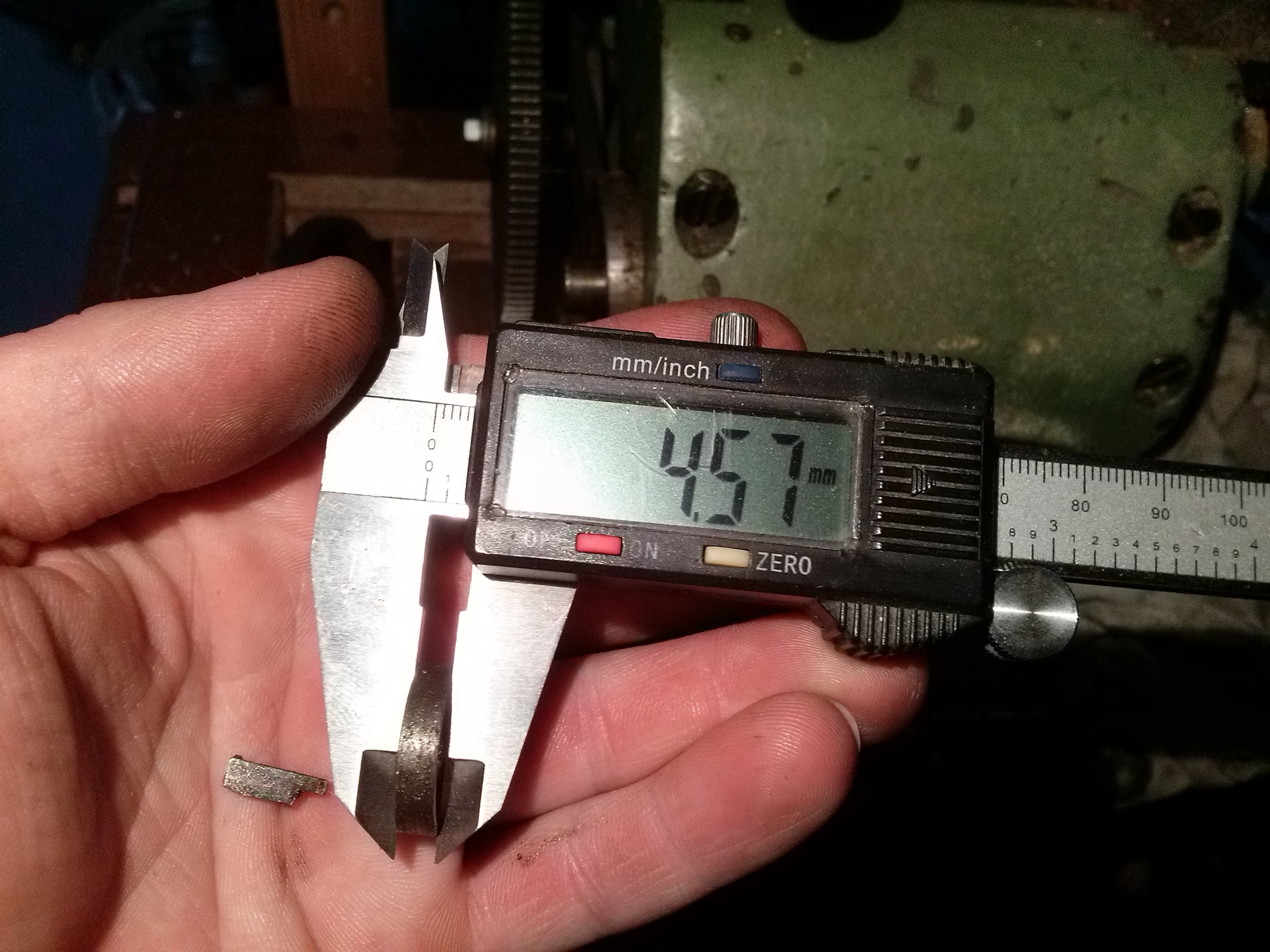

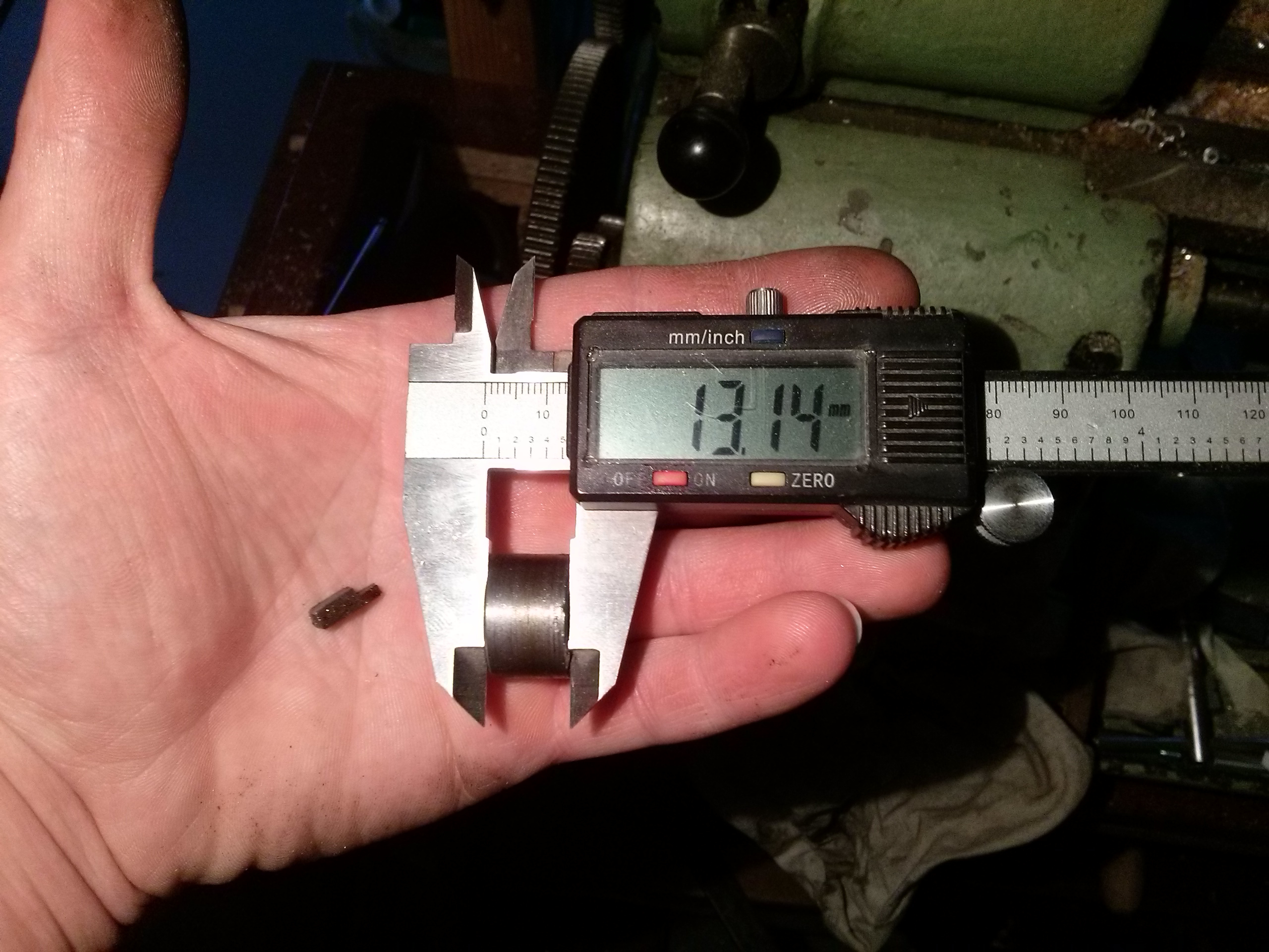

Wreszcie dzięki handlowi wymiennemu nabyłem gitarę do TSA 16, w związku z tym mam pytanie jaką długość mają tulejki dystansowe, jedna na wyjściu nawrotnicy a druga na wejściu Nortona.

Post napisał: sajgon » 02 paź 2014, 17:30
rc36 pisze: jaką długość mają tulejki dystansowe, jedna na wyjściu nawrotnicy a druga na wejściu Nortona.
a taką :wink:
dłuższa na wyjściu nawrotnicy
krótsza na wejściu Nortona
w obu przypadkach są podcinane kliny co by nie ginęły przy zmianie kół
Pozdrawiam , Michał. ;)

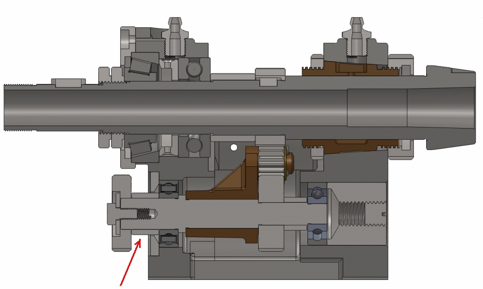

Jeszcze jedno pytanie, razem z gitarą dostałem taką podkładkę jak na foto, czy ta podkładka jest częścią gitary?

Post napisał: Grzegorz53 » 04 paź 2014, 13:06
Jest to podkładka pod śrubę dociskającą koło zębate na wyjściu wałka nawrotnicy. Wystarczy poluzować śrubę aby zdjąć podkładkę i zmienić koło zębate nr 1 z zestawu 6 kół gitary. Używanie zwykłej podkładki jest możliwe aczkolwiek niewygodne.
Rysunek z Twojego postu jest zły, to koło nr 1 nie ma wybrania na podkładkę i łeb śruby.

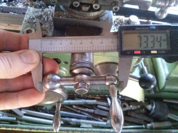

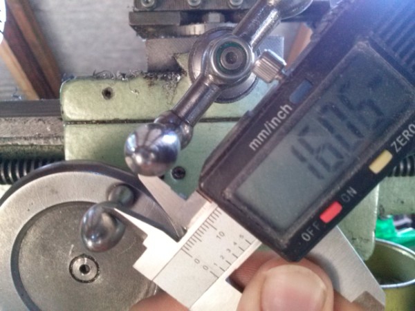

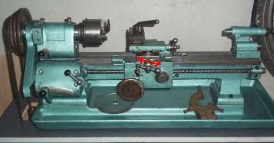

Jeszcze jedno pytanie, jaka jest długość całkowita korbki posuwu poprzecznego w TSA 16 bo u mnie jest chyba nie oryginalna, sporo dłuższa niż w Nutoolu 550 i efekt jest taki, że kręcąc nią zahaczam dłonią o drugie pokrętło. Zdjęcie poglądowe z netu.
sajgon
Posty: 1010
Lokalizacja: Śląsk
Post napisał: sajgon » 28 paź 2014, 13:02
a no taka :
i taka przerwa między korbką a kółkiem posuwu wzdłużnego.
rc36
Posty: 2385
Post napisał: rc36 » 28 paź 2014, 13:10
Z tym drugim zdjęciem trafiłeś w sedno problemu, oczywiście pierwsze foto też bardzo przydatne.
