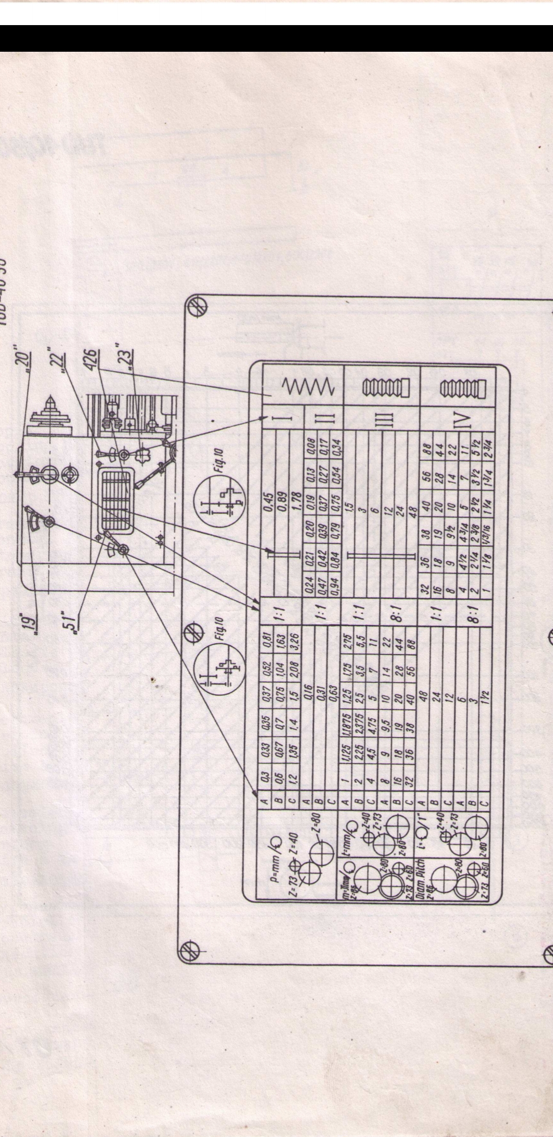

Witam. Posiadam tokarkę TUD 50. Chciałem zrobić na niej gwint zewnętrzny M20 x 2.5. Wybrałem odpowiednie przełożenia zgodnie z tabliczką gwintów metrycznych i według DTR. Gwint wychodzi bardzo drobny zamiast 2,5. Wie ktoś może jak to poprawnie ustawić? Dodam że kola gitary są odpowiednie.

dkrm94 pisze:Wybrałem odpowiednie przełożenia zgodnie z tabliczką gwintów metrycznych i według DTR
może warto jeszcze raz sprawdzić czy napewno:
-wajcha 51 jest ustawiona na ,,B "
- wajcha 22 na ,,III"
- pionowa wskazówka tabelki sterowana pokrętłem 23 na skoku 2,5
- wajcha 19 na 1:1

Witam gwint o skoku 2,5 ustawisz nastepująco B-dżwignia z lewej na wprost tabelki tj. MAX W LEWO od szybkości posuwów nastepnie kręcąc pokrętłem od zmiany skoku na 2,5 w środkowej tabelce,przełożenie 1/1 dżwignia u góry po leweji MAX W LEWO JESLI PRAWY GWINT,na III dżwignia po prawej na wysokości tabelki TRZECI ZAKRES OD LEWEJ,obroty jakie dasz radyi NIE ROZŁACZAJ ŚRUBY POCIĄGOWEJ

myśle że masz złe oznaczenie na tabliczce powinno być B-A-C

Dasz radę zmierzyć jaki skok Ci wychodzi?
Jak ktoś rozbierał skrzynkę posuwów to mógł zamienić korby od krzywek przesuwajacych kółka w przekładni.

a zapiąłeś posuw ze śruby czy z wałka? bo otrzymany skok wskazuje na to drugie . No chyba nie trzeba mówić że do toczenia gwintów trzeba załączyć napęd ze śruby?

Jestem samoukiem i nie wiedziałem o tym. Byłem pewien że załącza się tak samo ja zwykły posuw. Chyba chodzi o dźwignie do "zaciskania nakrętki dwudzielnej na śrubie. Jutro sprawdzę
