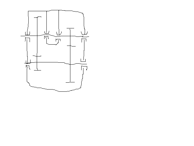

Musze narysować schemat kinematyczny przekładni dwustopniowej zwalniającej i przyśpieszającej.
Według mojego wykładowcy np. te przekładnie Obrazek są źle narysowane, więc już nie mam pojęcia jak to ma wyglądać.
Podpunkt b to według mnie ta przyśpieszająca.

Właściwą przekładnię masz na rys. b). To czy będzie redukować lub zwiększać prędkość zależy od tego, który wałek będzie napędzany a który zdawczy.

Ok, ale ten schemat wystarczy dla przyśpieszającej i zwalniającej czy powinienem dwa narysować
i czy takie coś też jest dobrzeObrazek\

Jest zle, na górze są dwa wałki a nie jeden jak narysowałeś. Taka przekładnia się nie obróci.
Nie do końca wiem co masz zrobić, czy twoim zadaniem jest narysowanie dwóch przekładni(zwalniającej i przyspieszającej) czy jednej, która zwalnia jeden wałek i przyśiesza drugi.
Moim zdaniem odpowiedz masz na rysunku, musisz go tylko przeanalizować.
Zanim zaczniesz pytać zrób poprawny rysunek, oznacz na nim wałki a dla kół przyjmij średnice D i d.

W sensie że tak?
No raczej mam 2 schematy narysowac jeden zwalniajacej, drugi przyspieszajacej. Bo ogólnie trochę zielony w tym temacie jestem, ale coś już zaczynam rozumieć

Teraz jest Ok. Jeśli na górze po lewej masz wejście a po prawej na górze wyjście twoja przekładnia jest multiplikująca. Jeśli dla tego schematu zrobisz lustrzane odbicie w bok będziesz miał redukującą.
Drugi przykład przedstawia reduktor ale jeśli zrobisz lustro będzie multiplikował.

I takie pytanko jeszcze mam, czy to z podpunktu b i to co ja narysowałem to obydwa są dobrze? I czy podpunkt a też mogę narysowac w taki sposób jak b i czym to ogólnie się różni

Schemat a) przedstawia przekładnię przyśpieszającą ale jednostopniową(tylko jedno przełożenie, jedna para kół). W punkcie b) idąc od wałka napędzanego przechodzisz przez pierwszą parę kół(pierwszy stopień) a póżniej przez drugą parę kół(drugi stopień przełożenia). Podobnie w przypadku drugiego schematu w b). To czy przekładnię masz multiplikującą czy redukującą zależy od kolejnych przełożeń czyli stosunku średnic kół, prędkości obrotowych lub liczby zębów kół na poszczególnych stopniach.
Schemat który przedstawiłeś nie wniósł nic znaczącego, dorysowałeś tylko korpus dzięki któremu łożyska wałów nie wiszą w powietrzu :).

Aaa, bo właśnie nie mogłem znaleźć na necie jak się nazywa to co dorysowałem czyli korpus :D A te jakby litery U na wałach to łożyska, to teraz już wiem jak narysować i co znaczy dany symbol, jeszcze raz dzięki za pomoc
