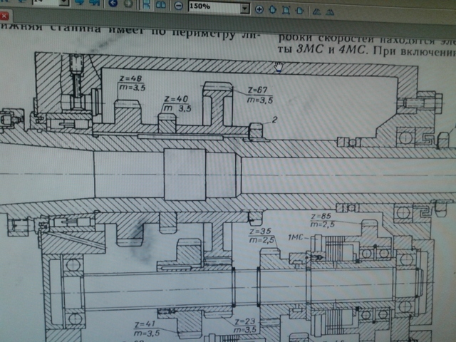

Mam problem z rozgryzieniem łożyskowania wrzeciennika .
Może ktoś bardziej rozeznany mi pomoże.
Na zdjęciu widać łożyskowanie wrzeciona ruskiej tokarki.
Widać tam 3 łożyska.
Od przodu:
Podwójne wałeczkowe - siły poprzeczne
Pojedyncze kulkowe wzdłużne - siły wzdłużne ku tyłowi wrzeciona
Pojedyncze kulkowe zwykłe - siły poprzeczne , podparcie końca wrzeciona.
I teraz tak , o ile siły poprzeczne i wzdłużne ku tyłowi wrzeciona są przenoszone to które z łożysk przenosi siły ku przodowi wrzeciona?
Np jak byśmy chcieli toczyć od wrzeciona w stronę konika....
Może to późna pora już ale jakoś nie rozkminiam tego :(

251mz pisze: które z łożysk przenosi siły ku przodowi wrzeciona?
Zespół łożysko oporowe(wzdłużne) + kulkowe(poprzeczne). Otóż przy sile działającej na wrzeciono ku przodowi (jakby chciało je wyciągnąć z wrzeciennika), tylna nakrętka wrzeciona poprzez tulejkę labiryntu olejowego opiera się o wewnętrzna bieżnię łożyska poprzecznego(kulkowego). Na tym rysunku tego nie widać, ale dolna bieżnia nie może stykać się z gniazdem łożyska.
A zazwyczaj jeśli już toczy się w lewo, to z niewielkimi naddatkami, a wiec i siły są nieduże. Teoretycznie chciałaby dopchnąć dolną bieżnię do gniazda łożyska poprzecznego, ale kulki na to nie pozwolą.

Tak jak napisał Roman, łożysko poprzeczne tylne jest odpowiedzialne za przenoszenie sił osiowych skierowanych w stronę konika tokarki. Jeśli łożysko kulkowe zwykłe to tylko może przenosić tylko niewielkie siły działające wzdłuż swojej osi .
To tokarka 16k20?
ak47
Posty: 982
Post napisał: ak47 » 11 wrz 2014, 08:13
To na pewno nie 16k20.
16k20 ma 2x kulkowe skośne na końcu wrzeciona i 1x dwurzędowe walcowe od frontu. Oprócz tego jeśli dobrze pamiętam sprzegło w 16k20 jest sporo dalej od wrzeciona.
To tutaj to coś sporo mniejszego.

Tak myślałem ,że tylko to łożysko.
Trochę lipne rozwiązanie , ale i pewnie w tej tokarce nikt nie przewidywał toczenia od dupki strony....

Kombinujesz jak koń pod górkę :) Latami tak pracują przy trochę innych obciążeniach niż przy CNC. Cięzkie toczenie do konika przeniesie łożysko oporowe w kle :)

jak już koniecznie chcesz coś przerobić ( :shock: ) to usuń uszczelniacz z tyłu i daj tam oporowe.
a na uszczelnienie dorób jakiś zgrabyny " kołpaczek " z zimeringiem.
zanim zdemontujesz wrzeciennik to zastanów się kilka razy - może nie warto ?
uruchom jak jest i zobacz czy i jak idzie.
