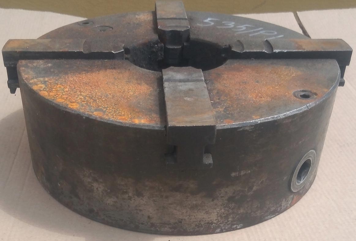

Znalazłem na allegro taki uchwyt za 500zł. To są jakieś "normalne" szczęki czy miękkie stoczone do tego stanu?

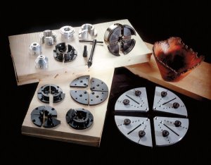

Potrzebuje uchwytu do drewna, sprawdzałem oryginalne ale jakieś śmiesznie małe są.
Myślałem żeby dorobić do zwykłego uchwytu takie talerze jak widać na dole/prawo.
Wkręcić do szczęk na stałe, same talerze z gwintowanymi otworami.
Mógłbym wtedy po prostu przykręcić kostkę drewna/aluminium i przetoczyć własne szczęki.
Zastanawia mnie czy zmieściłbym się w kosztach przeróbki 500zł Te talerze mają średnicę ok 350-380mm

Ewidentnie lewe szczęki stoczone do najniższego stopnia.
Można?
Morzna!!!

Dałoby się to nawiercić i nagwintować?
Jak je przetoczyli do tego stopnia.

Jeśli są miękkie (a na to wygląda). To powinno się dać wywiercićotwory i nagwintować.
Jak przetoczyli?- pewnie na tokarce, wyglada na to, że ktoś potrzebował niskich szczęk, są też zatoczone pod przedmiot.

Jak je już przetoczyli to da się w nich pewnie wiercić. O to mi chodziło.

To są prawdopodobnie twarde szczęki stoczone nożem z płytką z węglika, da się to nawiercić wiertłem weglikowym, ale nie da się nagwintować.

Ale to chyba powierzchniowo?
Tate mi kiedyś wpadł na pomysł żeby przerobić stary uchwyt i teraz mamy taki z nawierceniem pod śruby a na 100% to nie miękkie szczęki.

Weź pilnik i sprawdź. Jak się będzie ślizgał tak samo w jedną jak w drugą stronę, to twarde, jak ,,pod wlos" będzie chciał brać to możesz wiercić.

Ja nie mam tego chcę dopiero kupić.
Pytam tylko czy to ma sens bo chcę zastąpić "fabryczne" uchwyty do drewna samoróbką.
Nie pasują mi kupne są jakieś takie małe i wiotkie w konstrukcji. Fabryczny zestaw na 160mm kosztuje ok 1200zł i trzeba to tego jeszcze dodatkowe szczęki kupić.
A tak bym sobie wszystko dorabiał w miarę potrzeb. Tylko musiałbym zamówić u kogoś podstawową tarczę talerz bo sam tego nie zrobię.
