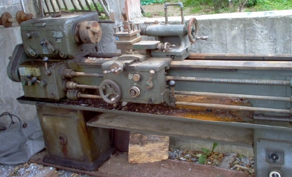

mam od roku taka maszyne,robie gwinty metryczne i chce robic calowe,konkretnie 12 i 14 tpi.tylko nie wiem jak.ObrazekObrazekObrazek

Ale numer, a do gitary nie ma dojścia bo przy ścianie stoi. Tak myślę, że może na pokrywie gitary jest taka tabliczka na której będzie odpowiedni opis. No trzeba sprawdzić to i odsunąć ją. Jak się uda to proszę o fotki i opis jakie są ilości zębów na poszczególnych kołach. I jeszcze jedno, czy ta tokarka ma dodatkowe koła zmianowe do gitary? Bo gdy tak to jest szansa, że ma skrzynkę jak inna z tej fabryki, a właśnie z jakiej? Szkoła?. .jakoś wygląda na brak przekładni Nortona i robią za nią te dźwignie. Jaki skok ma śruba pociągowa?

Znalazłem ją w swoich zbiorach jako TPD 32. Pokaz zdjęcie całej do porównania.

skok sruby 6mm,dostep do zebatek pełny,rano jutro policze zeby i dam znac jakie są,mam ok 50kg pasujących skokiem zebatek i moge pokombinowac z nimi.ze zdjec widze ze to to samo co tpd 175 i 32 tylko mniejsza długosc toczenia .sprzegło mokre oraz obroty l i p na przekładni za sprzegłem.

W takim razie konstrukcyjnie solidna maszyna. W liczeniu problemu nie widzę, potrzebny tylko dokładny spis kół zębatych, te 50 kg ( ilość zębów - ile sztuk ), i te które obecnie są założone, oraz w jaki sposób (mile widziame fotki). Poza tym to mam pytanie z czystej ciekawości jaki to producent i jakie ma podstawowe dane ta tokarka, takie -jaki silnik średnice toczenia itd.

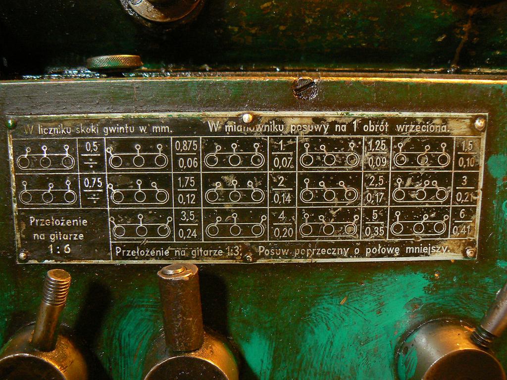

nie rozumiem jak zastosować tabelkę pokazaną na zdjęciu żeby szybko ustawić gwint metryczny,ale mam taka wprawę ze jak założę śrubę do wrzeciona i przyjadę blisko nożem to znajduje w mig. gdy będę umiał ustawić skrzynkę w pozycji np 1:1 to wiem już jakie zębatki dac co znalazłem w poradniku mechanika dla śruby 6mm.fajnie by było gdyby po odpowiedniej zmianie na gitarze dało się znaleźć tak samo gwinty calowe,choć niektóre...

To raczej koła w gitarze są omyłkowo policzone i "grzybon" pozbawił je po jednym zębie. Tylko te z 9-tką na końcu. Jeszcze chciałem dopisać, że w razie braku kół zębatych z pozycji "B" można zastosować połowę mniej zębów ale w pozycji "A" trzeba zrobić to samo i w efekcie tego będzie ten sam posuw. Tak samo można zrobić z osiami "A" i "D" oczywiście oboma na raz.
