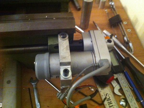

tak jak już wspomniałem w innym poscie, chce zamontować oddzielny silnik do napedu posuwu podluznego w mojej tokarce. posuw, który jest fabryczny jest dla mnie za szybki 0,09 mm/obr...
wiec do dziela,
silnik wpadl mi przypadkowo w rece w pracy, prawie już lezal na smietniku:

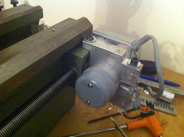

silnik w weekend zamontowałem na maszynie:
tutaj moje pytanie:

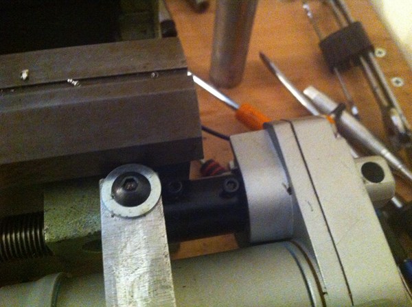

polaczenie sruby napedowej z silnikem zrobiłem najprościej jak się dalo, nie wiem czy to się sprawdzi i czy powinienem zastosować sprzeglo klowe,
przetoczyłem tulejke 13mm/8mm, jedna strona zamontowana na nakretke kasującą luz na srubie, a druga strona na walek od silniczka,
czy to się sprawdzi waszym zdaniem?

Najpierw zmierz ile ten silnik prądu potrzebuje.
Regulację obrotów realizujesz przez zmianę napięcia, więc sam zasilacz wystarczy. Tylko za tę cenę to sobie 5 samodzielnie zasilaczy skleisz. Chyba, że do czegoś innego będziesz go wykorzystywał.

silniczek sprawdziłem w pracy, na obciążeniu potrzebuje nie więcej jak 2,5A pradu
