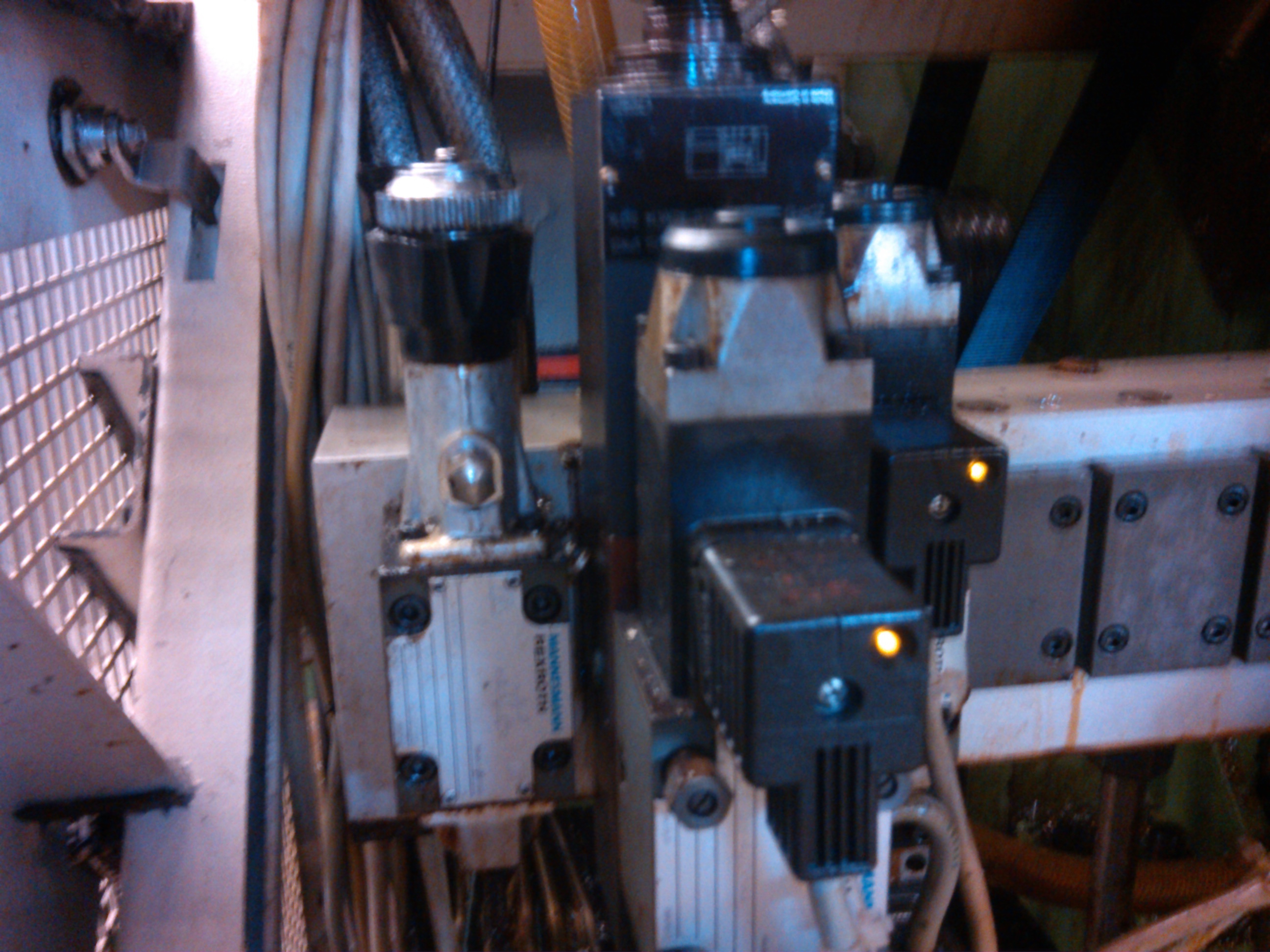

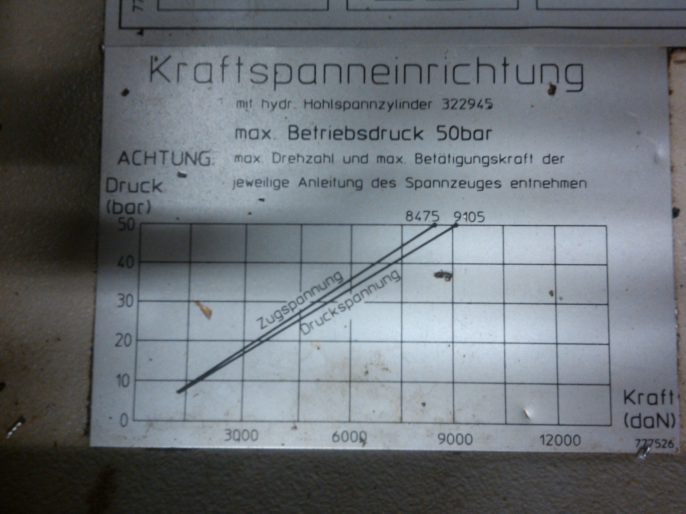

Chcialbym sie dowiedziec czy idzie zmienic siłe zacisku szczęk hydraulicznych w traubie Tna 500. Dowiedzialem się ze w niektorych starszych modelach trauba nie idzie tego zrobic, ale u mnie pod wrzecionem jest klapa na ktorej jest wykres sił docisku szczęk natomiast nie wiem co przekręcic aby ta siłe zmienic. Potrafie tylko odwrócic działanie szczek na ścisk lub rozcisk.

Aktualnie mam 30bar, a to troche za duzo na prace w aluminium :)

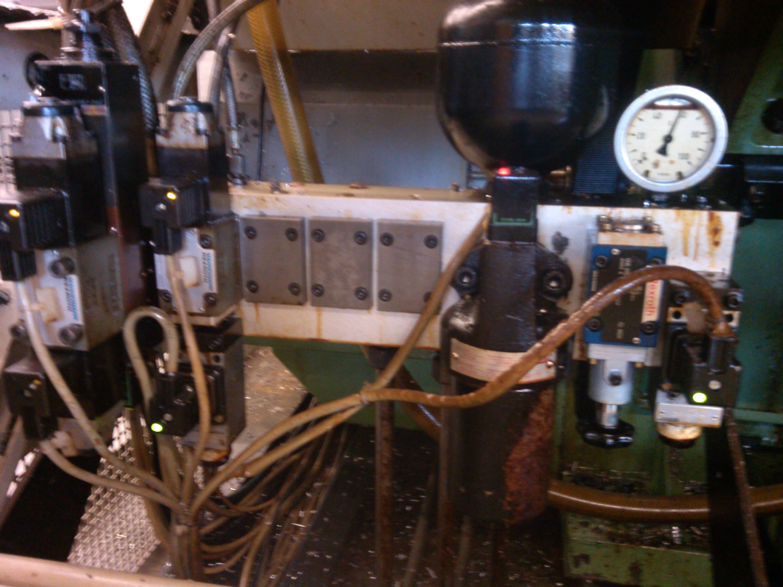

Pod tą klapą obok przełącznika kierunku powinno być pokrętło (czarne zazwyczaj) do regulacji siły zacisku. Wrzuć jedno zdjęcie co tam masz pod pokrywą i sprawa się wyjaśni.

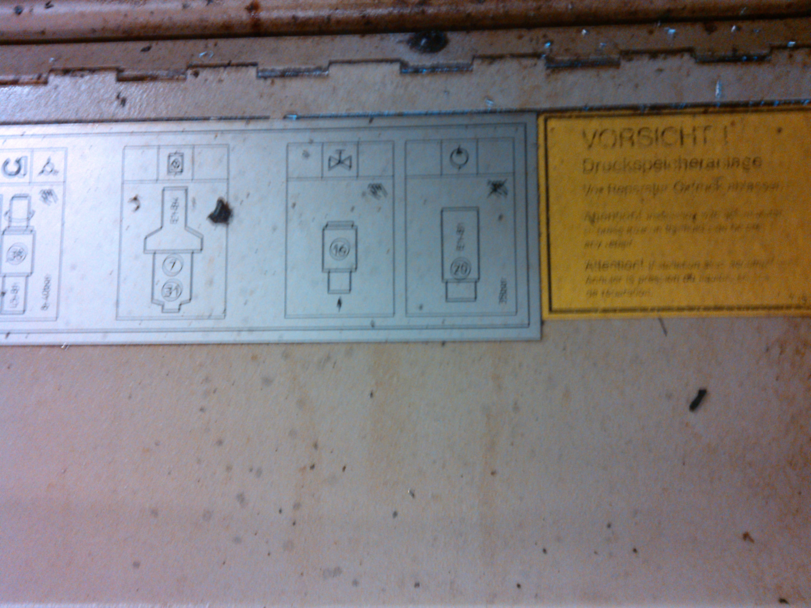

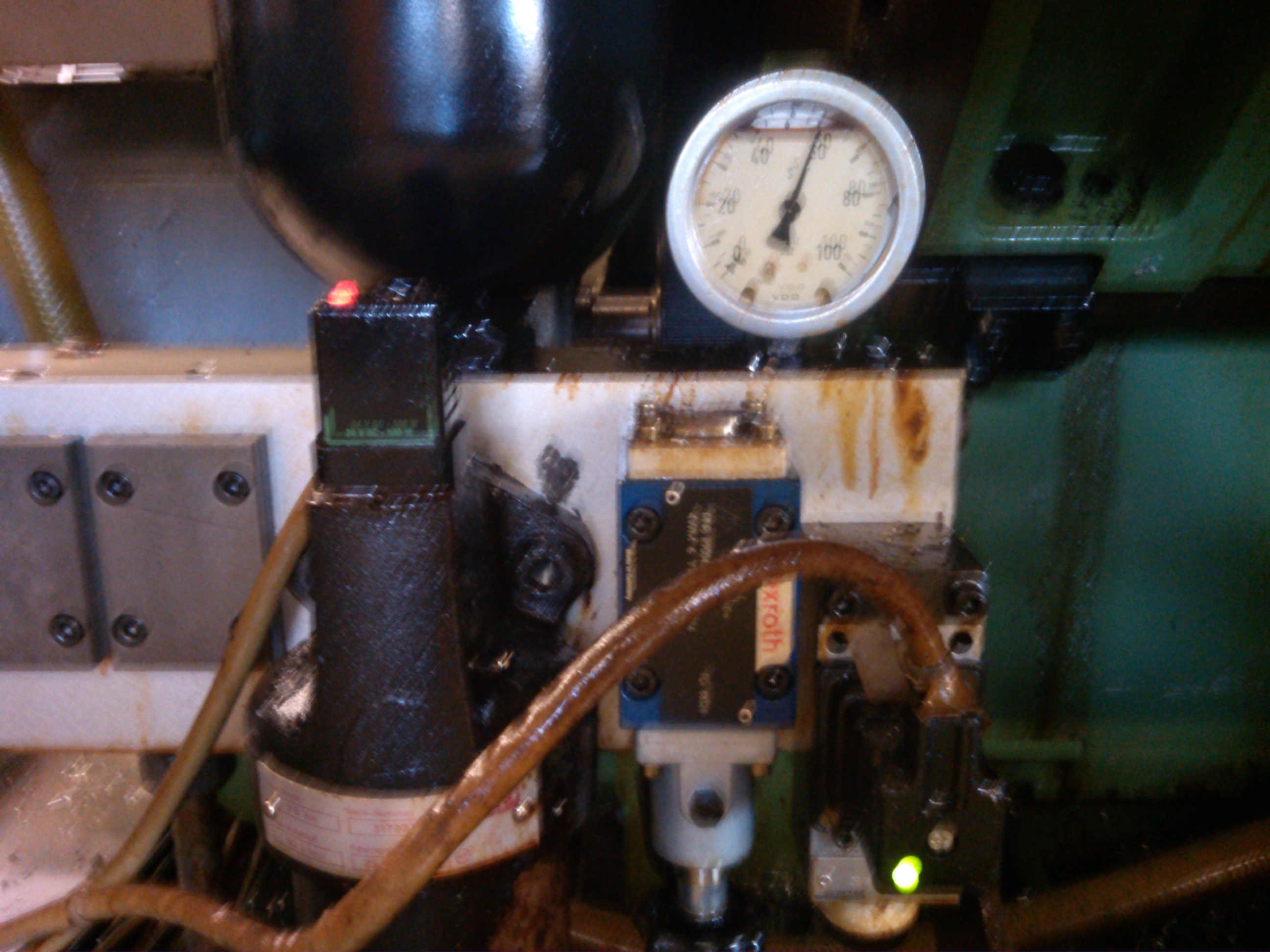

Post napisał: Kendzior121 » 25 mar 2014, 09:50
Oto zdjęcia troche rozmazane, jak bedzie trzeba to zrobie jeszcze raz. Nie wiedzialem ze na kompie beda tak rozmazane.
Tego pokrętła na pierwszym zdjeciu nie da sie przekrecic a te z czwartego sluzy do zmiany kierunku pracy szczękObrazek
