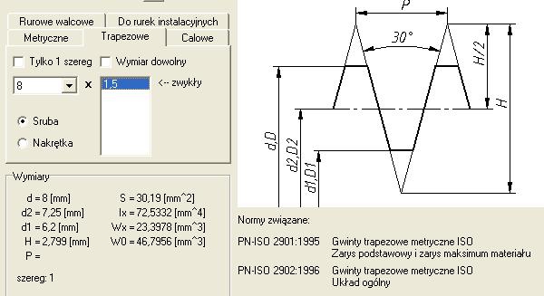

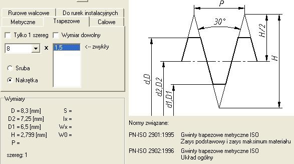

Jeżeli to gwint zewnętrzny czyli śruba to wymiary masz złe.

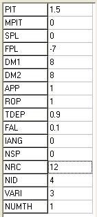

Głębokość gwintu masz 0,9mm jeżeli dajesz stałą głębokość skrawania (VARI 1) to wychodzi na stronę 0,1mm (NRC 9). Przy gwincie zalecałbym VARI 3 i NRC 0,6 oraz ze 3 przejścia wykańczające. Płytka może się łamie bo przy końcowym wymiarze wiór schodzi na ostrze z 3 powierzchni i go zaciska bo jest stosunkowa gruby dla tych wymiarów. No i oczywiście chłodziwo.
[ Dodano: 2014-03-12, 18:45 ]
Przepraszam z rozpędu wkradły się błędy, wklejam skriny.
