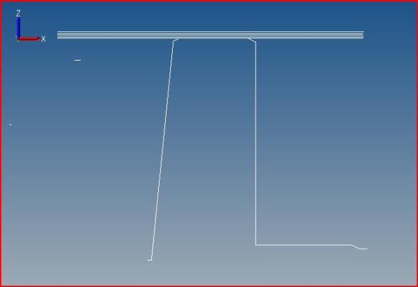

Post napisał: postek » 10 mar 2014, 21:28
Zgadzam się, że dokładnego rysunku nie da się wykonać przede wszystkim dlatego że nie wiesz nic o narzędziach. Ale jeżeli twoim zadaniem jest wykonanie szkicu i tego od ciebie oczekują to się nie poddawaj tak łatwo.
W moim programie jest funkcja wczytania kodu NC i narysowania ścieżek. Jak napiszesz cały kod to mogę go wczytać i zobaczymy co wyjdzie. Na zachętę podaję efekt, który powstał po wczytaniu tego fragmentu kodu, który przepisałeś:
PS
Uprzedzam że to jest tylko głupia funkcja czytania podstawowych poleceń takich jak G1 G2 G3, chyba jeszcze poprawnie interpretuje typowe kody ISO cykli wiercenia np G81. W twoim programie są cykle tokarskie G71 i w tym przypadku zamiast kompletnej obróbki będzie tylko kontur końcowy.
Ale będziesz miał jakąś podpowiedź i napewno będzie to szybsze niż rysowanie na papierze milimetrowym.

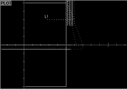

Post napisał: RobertS » 10 mar 2014, 22:09
Jutro przepiszę resztę kodu, jak wrzucę na forum to powiadomię Cię na PW.
Ja też wpisywałem program do darmowego symulatora i wyszło mi to co w załączniku.
Niestety dopiero zacząłem swoją przygodę z CNC i nie zdecydowałem się jeszcze na zakup SSCNC. Ale jeśli znajdę pracę w tym zawodzie, to na pewno się zdecyduje na zakup i zwiększenie "umiejętności".
PS: Jakby ktoś chciał, to niech wrzuci jakiś rysunek (swój/czyjś - byle nie za trudny) a ja w ramach samo-dokształcania postaram się napisać program. Mankament że tylko w G-code:razz: Może być tokarka bądź frezarka :smile:
