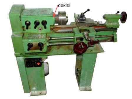

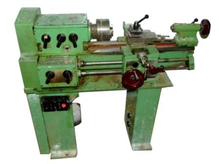

Witam,zabrałem się wreszcie za moją tokarkę i chcialbym podzielić się wiedzą jak również niewiedzą w temacie.Rozebrałem skrzynkę przekładniową ,wyciągnąłem wrzeciono i okazało się żę lozyska mają luz w korpusie .Jak je wyeliminować bez roztaczania etc...znajdują sie tam dwa łożyska oporowe /nie bardzo wiem którą stroną mają być skierowane np.do uchwytu.Są to łożyska 72 x 35 mm przedzielone pierscieniem.Jedno łożysko wystaje poza korpus skrzyni przekładniowej 7 mm od strony czolowej.Na tą część czolową przychodzi dekiel z /fibry?/ ktory wszystko ma uszczelnić.Miałem robić pierścień metalowy na wystające łożysko który by miał za zadanie podtrzymywać to łożysko w tej fibrze. Wczoraj zmieniłem opcję i kupiłem kawałek blachy 10-12 mm .Z tej blachy zamierzam wykonać ten dekiel zastepujący fibrę .Jak wy koledzy to widzicie?
ps.prosze moderatora o skasowanie dwóch zdjęć bo nie widze opcji do kasowania...
ja mam tw 4 niewiele się rózniącą.Moja ma dżwignie zmian metalowe z gaką

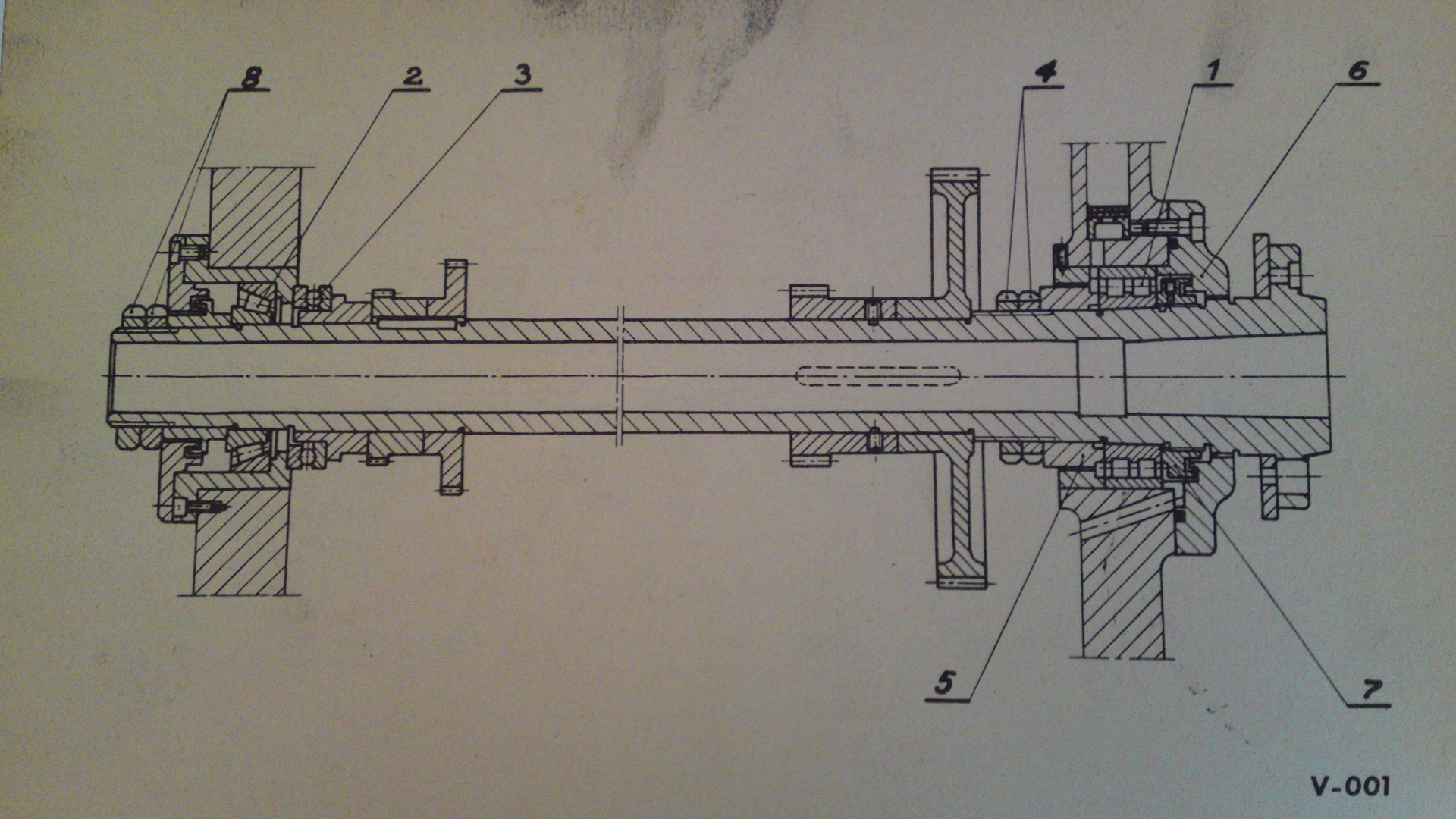

Jeżeli to typowe łożysko oporowe (a nie skośne kulkowe!) to:
- łożysko oporowe zawsze ma jedną bieżnię z większym otworem (D1) w którym wałek porusza się swobodnie, a jego średnica zewnętrzna(D) jest większa (choć nie zawsze) od średnicy drugiej bieżni(d1), i ta strona przychodzi od strony gniazda w korpusie wrzeciennika.
- druga bieżnia której otwór(d) wchodzi ciasno na wrzeciono, a średnica zewnętrzna (d1) jest mniejsza(nie zawsze) od średnicy drugiej bieżni (D), przychodzi na wrzeciono od strony uchwytu.
Przypatrz się dokładnie temu rysunkowi poniżej, to zauważysz co i jak.
z drugiej strony wrzeciona (jeśli jest) montujemy symetrycznie, czyli podobnie jak poniżej (3)
oprócz oporowych jakie tam jeszcze łożyska występują(bo muszą być i inne), kulkowe czy wałeczkowe ?

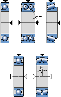

bociek127 pisze:są to oporowe stożkowe kulkowe
wybacz, ale o takich nie słyszałem, może chodzi Ci o kulkowe skośne, które wyglądają tak
jednokierunkowe
ObrazekObrazek
lub dwukierunkowe(mają dzielony dolny lub górny pierścień)
(tu masz w jakich konfiguracjach montuje się jednorzędowe kulkowe skośne w zespołach, bo o tym, jak zrozumiałem, chyba tak napisałeś:
zwrócone do siebie i rozdzielone podkładką
http://selltech.com.pl/index2.php?lang=pl&p=30 Wtedy przy układzie skośnych "O" lub "X" które pozycjonują wrzeciono, z tylu wrzeciona wystarczy zwykle kulkowe.
Obrazek)
Bo łożysko stożkowe wygląda tak
a oporowe (czyli w/g prawidłowej terminologii wzdłużne kulkowe), o których pisałem post wyżej, tak
jeśli nie takie łożyska masz, to to co pisałem post wyżej, w Twoim przypadku - do kosza.

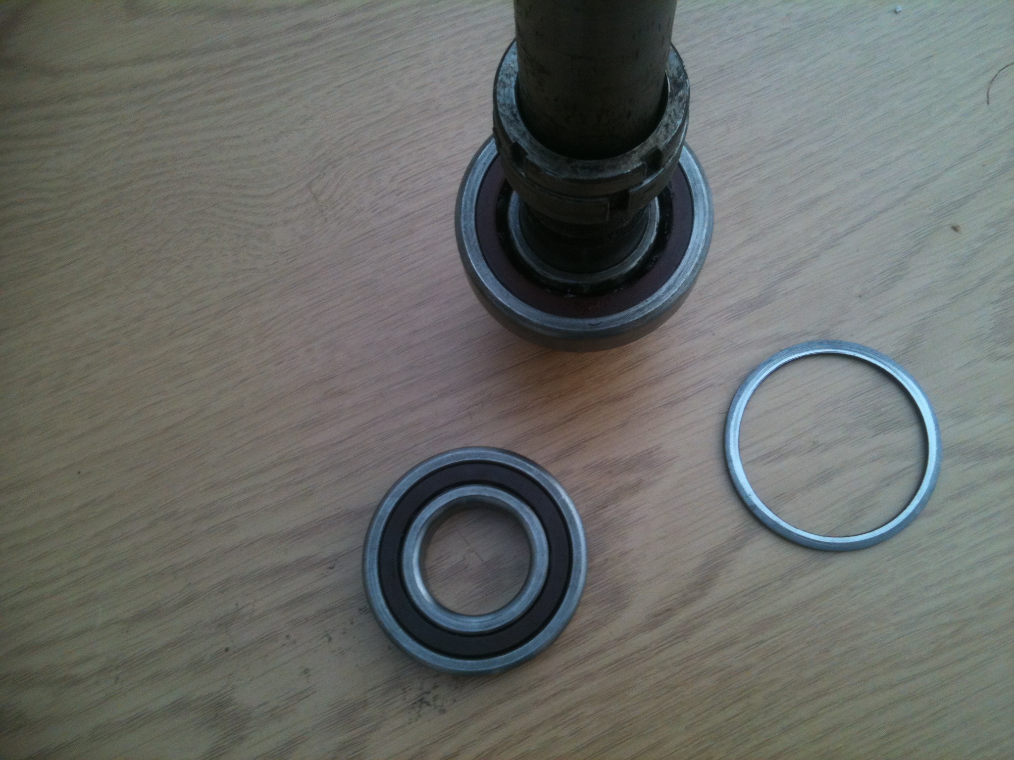

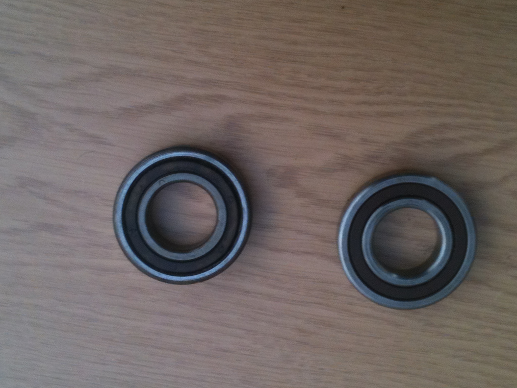

witam ,sprobuję wstawić zdjęcia .Czekam na zrobienie tego dekla ktory mieć będzie za zadanie usztywnienie łożyska.ObrazekObrazekObrazek
[ Dodano: 2014-02-21, 11:00 ]
-nie wiedzialem jak mi wstawi komputer i czy wstawi te zdjęcia.Bo na forach bywało różnie..o'k
-zdjęcia łozysk to stare oraz nowe oraz ich strony niewiele się różniące dla laika...oraz wrzeciono z nowymi łożyskami pozdrawiam
Posty: 12410
Post napisał: RomanJ4 » 21 lut 2014, 12:39
bociek127 pisze: oraz ich strony niewiele się różniące dla laika
różnią się, i to zasadniczo, bo przecież siły wzdłużne w łożyskach skośnych jednorzędowych są przenoszone w konkretnym kierunku, wiec ich odwrócić nie można dla danej konstrukcji..

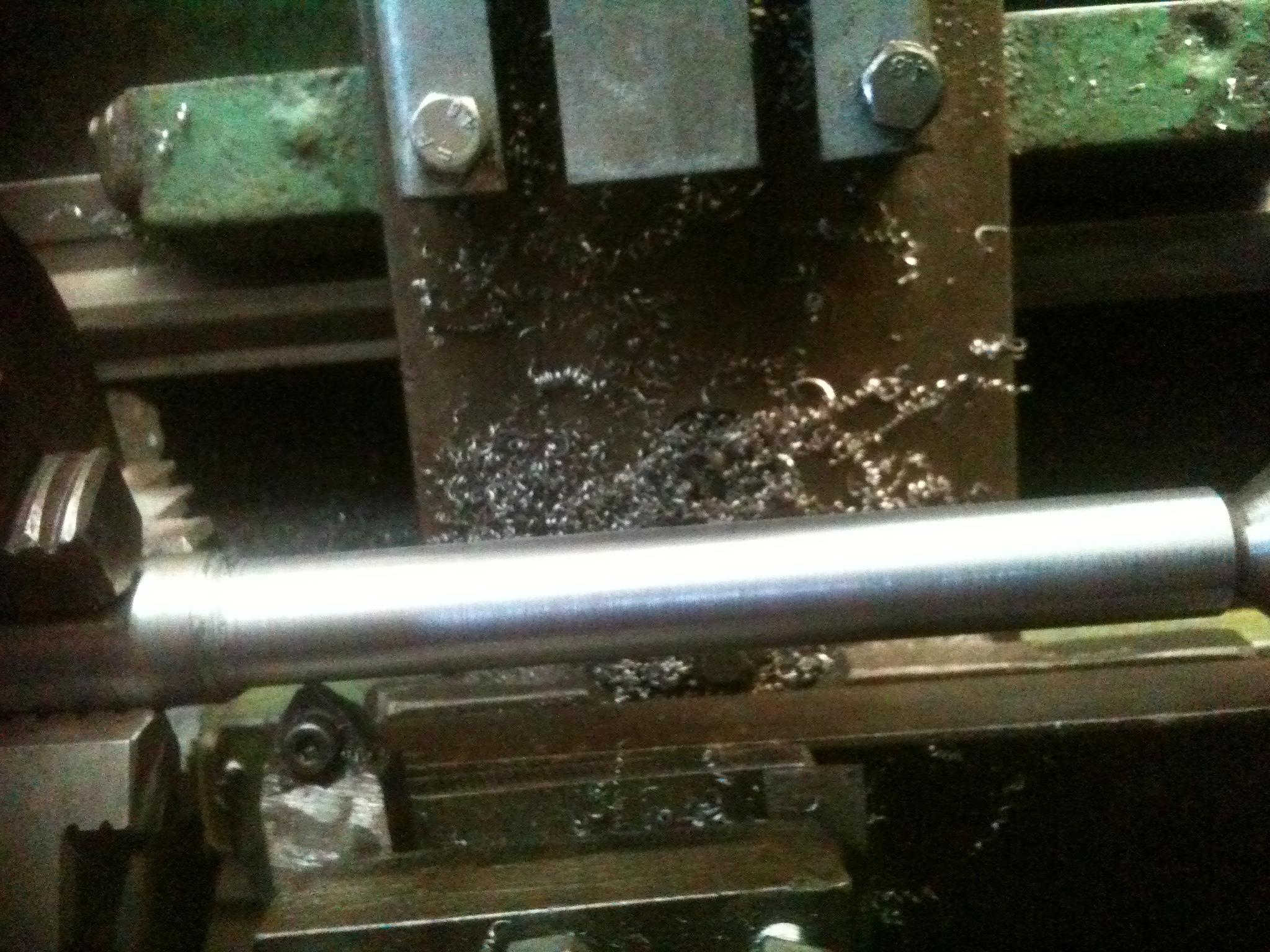

Witam,wrzeciono osadziłem na kleju oraz założyłem "dekiel" z dorobionym pierścieniem nachodzącym na część wystającego łożyska i robię próbne toczenia....
[ Dodano: 2014-04-01, 00:02 ]
zdjęcia...no i co? zdjęcia "nie poszły".... hmm
