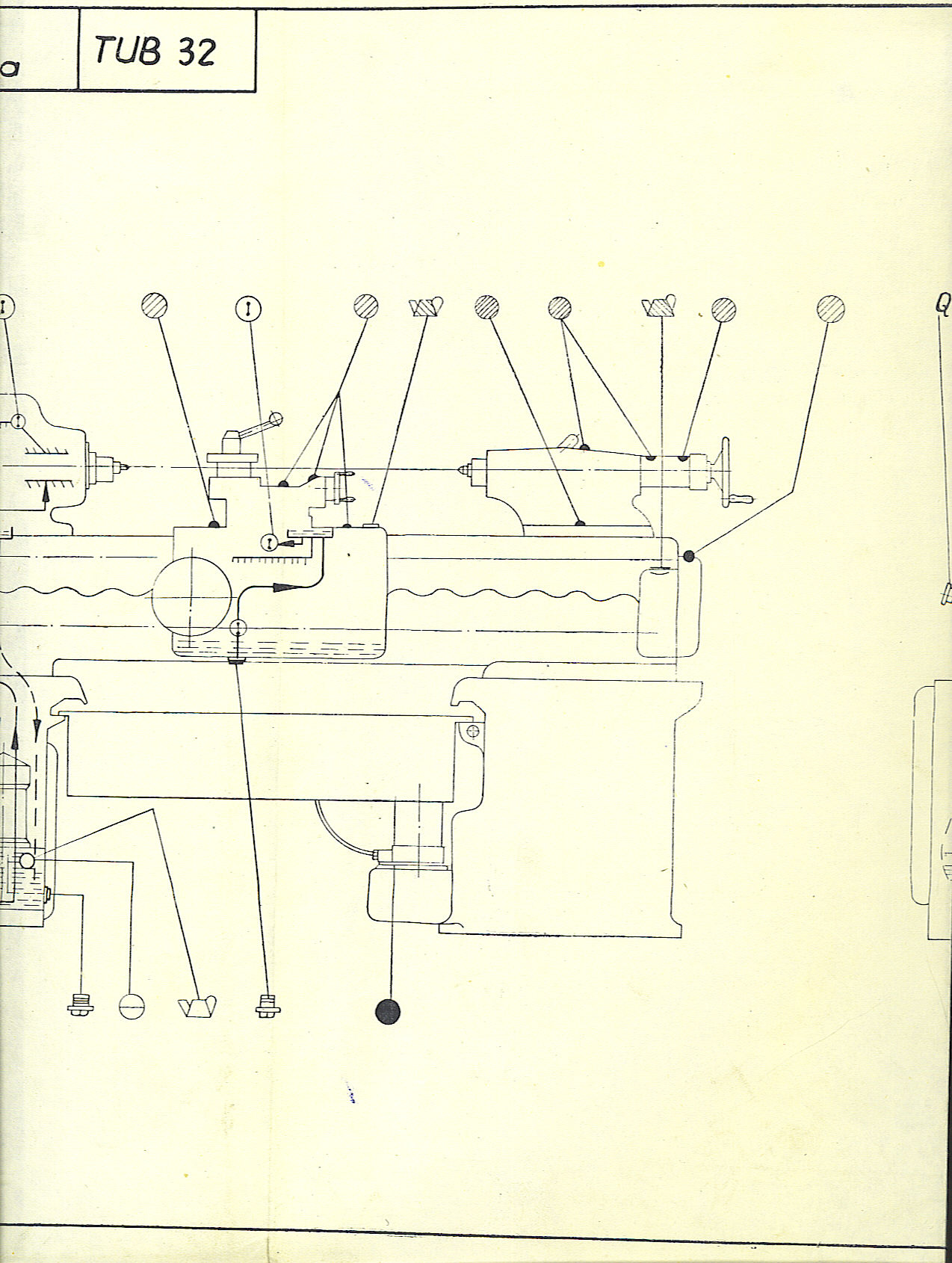

Przejrzałem DTR i nie znalazłem nigdzie informacji na temat jak smarować pryzmy łoża wzdłużnego i poprzecznego.

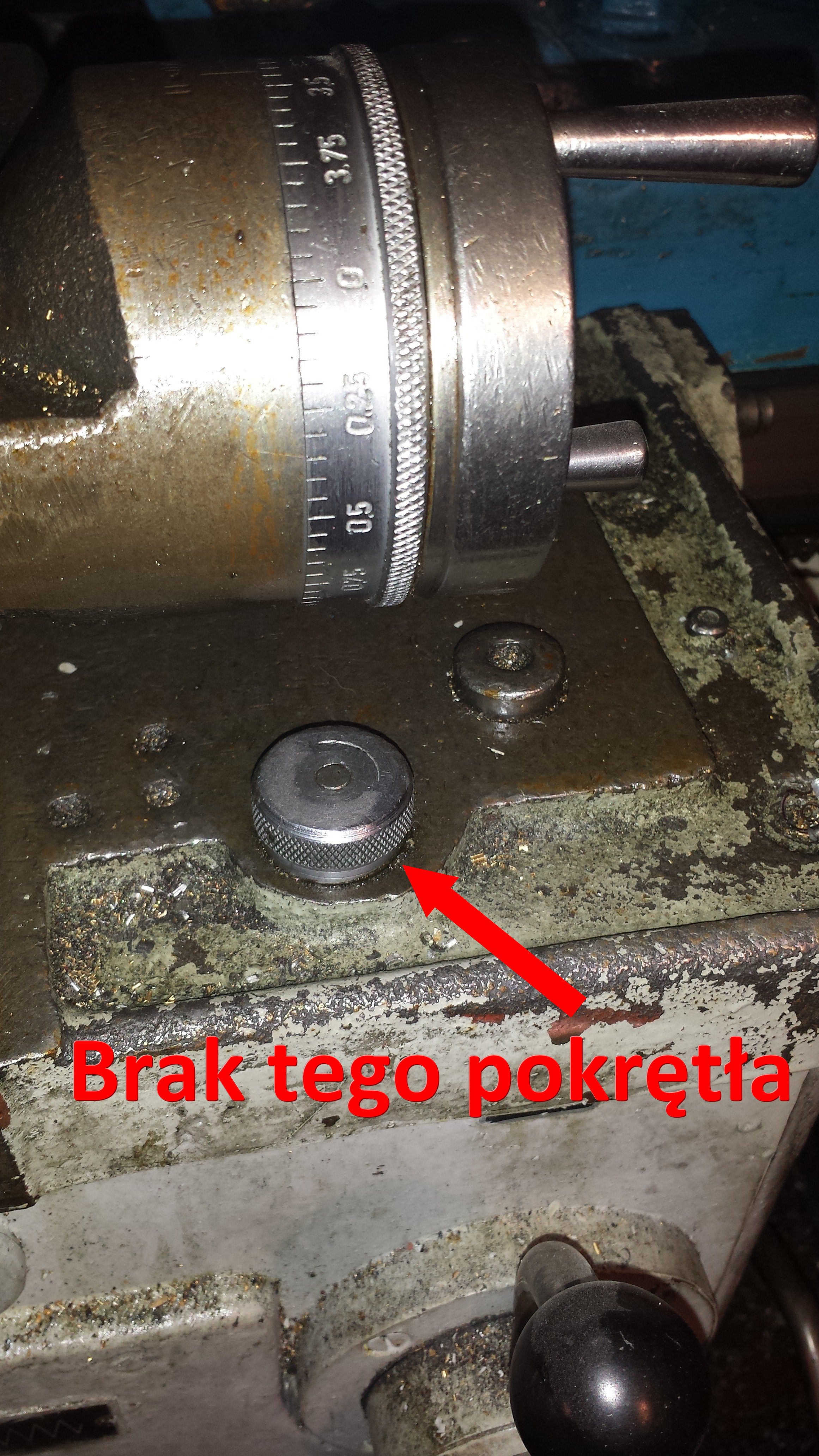

Na forum znalazłem ze niektóre (chyba nowsze) TUBy miały pokrętło na suporcie i po jego przekręceniu w chwili pracy śruby pociągowej podawany był olej na pryzmy. Ja tego pokrętła nie mam i nie widzę tez nigdzie punktów które są zaznaczone w DTR gdzie mógł bym wlac olej aby poszedł na pryzmy. Na chwile obecna leje olej prosto na pryzmy ale nie zgarniacze w suporcie wiekszosc oleju zepchną na bok i nie sadze aby to było skuteczne smarowanie.....
