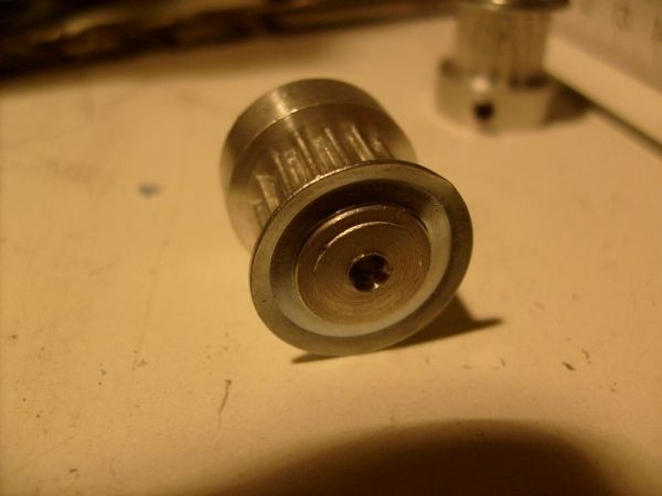

Mam problem w wierceniu otworu centrycznego w kole pasowym zębatym T2.5 16z.
Koło ma nakiełki z obu stron.
Mam do dyspozycji ous-a i ld-550.
Nie wiem jak zamocować to koło w uchwycie tak by nie było bicia?
Próbowałem wielu metod ale zawsze delikatne bicie jest.
Macie koledzy jakieś doświadczenie?

albo w miękkie szczęki albo złap najlepiej jak potrafisz a następnie czujnik przystaw i młoteczkiem ustaw bez bicia ... problem może stanowić samo wywiercenie jeśli konik nie będzie idealnie w osi - jeśli średnica nie jest zbyt mała warto by ją przetoczyć po wierceniu

Średnica oczekiwana otworu to 5mm i 6mm (dwa koła)
Z czujnikiem już próbowałem ale muszę mierzyć na tym zew. pierścieniu i obawiam się że on też może nie być prosty. A już tym bardziej jak w niego puknę.....
Myślałem o tym by wytoczyć tuleje z otworem takim jak zewnętrzny zarys uzębienia. Tylko nie mam jak jej tam nasadzić.
tomcat65 rozwiń proszę....

Wiercony otwór to 8mm. Kółeczko składa się z dwóch części, ten większy pierścień jest wciskany na stoczony kawałek zębatki. Nie wiem teraz na jaką średnicę, ale żeby Ci się nie rozpadło jak u mnie.
Mocując w uchwycie, mierz na zębach, bo to na nich pasek się będzie opierał.

Zauważyłem że to kółko składa się z części. Myślałem nawet nad wydłubaniem samej zębatki i wytoczeniu nowego "piasty" z otworem.
Rozumiem tomcat65 że chwyciłeś uchwytem za kołnierz i wycentrowałeś na zegar jadąc nim po zębach?

Post napisał: tomcat65 » 16 sty 2014, 01:00
Tak jak piszesz.

tego akurat nie wiem (zakładałem że jest to przez producenta z jednego zamocowania robione ale faktycznie do zębów też można ustawić) ale do ustawiania na maszynach warto mieć młotek np. teflonowy https://www.google.pl/search?q=m%C5%82o ... 20&bih=956 co zapobiega uszkodzeniom obrabianego detalu

Muszę pomyśleć nad jakąś powtarzalną metodą bo prawdopodobnie będę musiał obrobić 200szt. i nie chciał bym się z tym giglać.

Nie wiem jak głęboko jest to "na wylot" ale swego czasu malutki otworek w aluminium rzędu Fi6 najpierw wierciłem o 1mm mniej a potem miałem doszlifowany nożyk tylko na wyrównanie otworu. Sądze ze do 10 mm powinieneś być w stanie w ten sposób się zagłębić nawet w takim ciasnym otworze choć na pewno jest to "rzeźba" i trzeba bardzo delikatnie.
